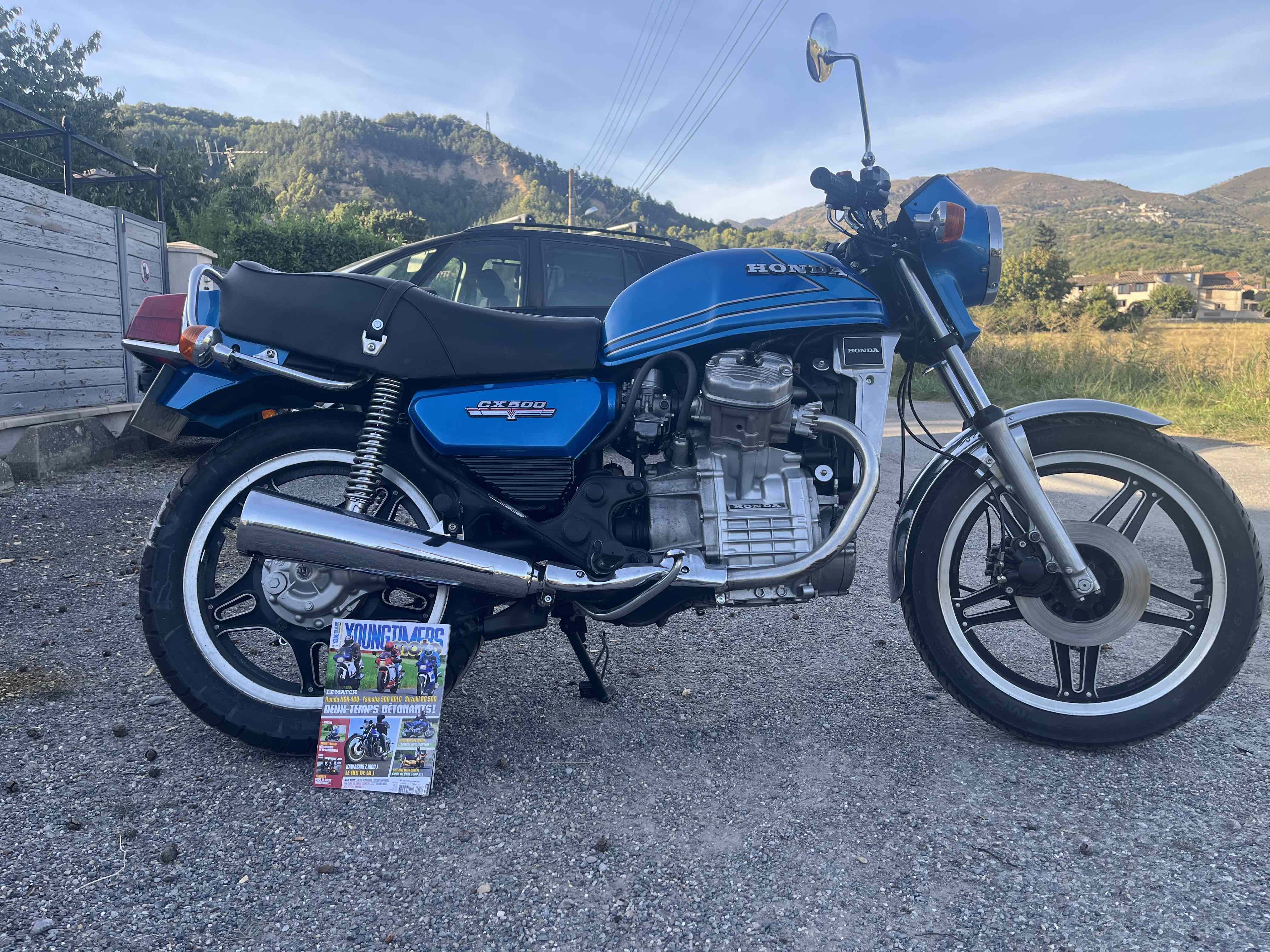

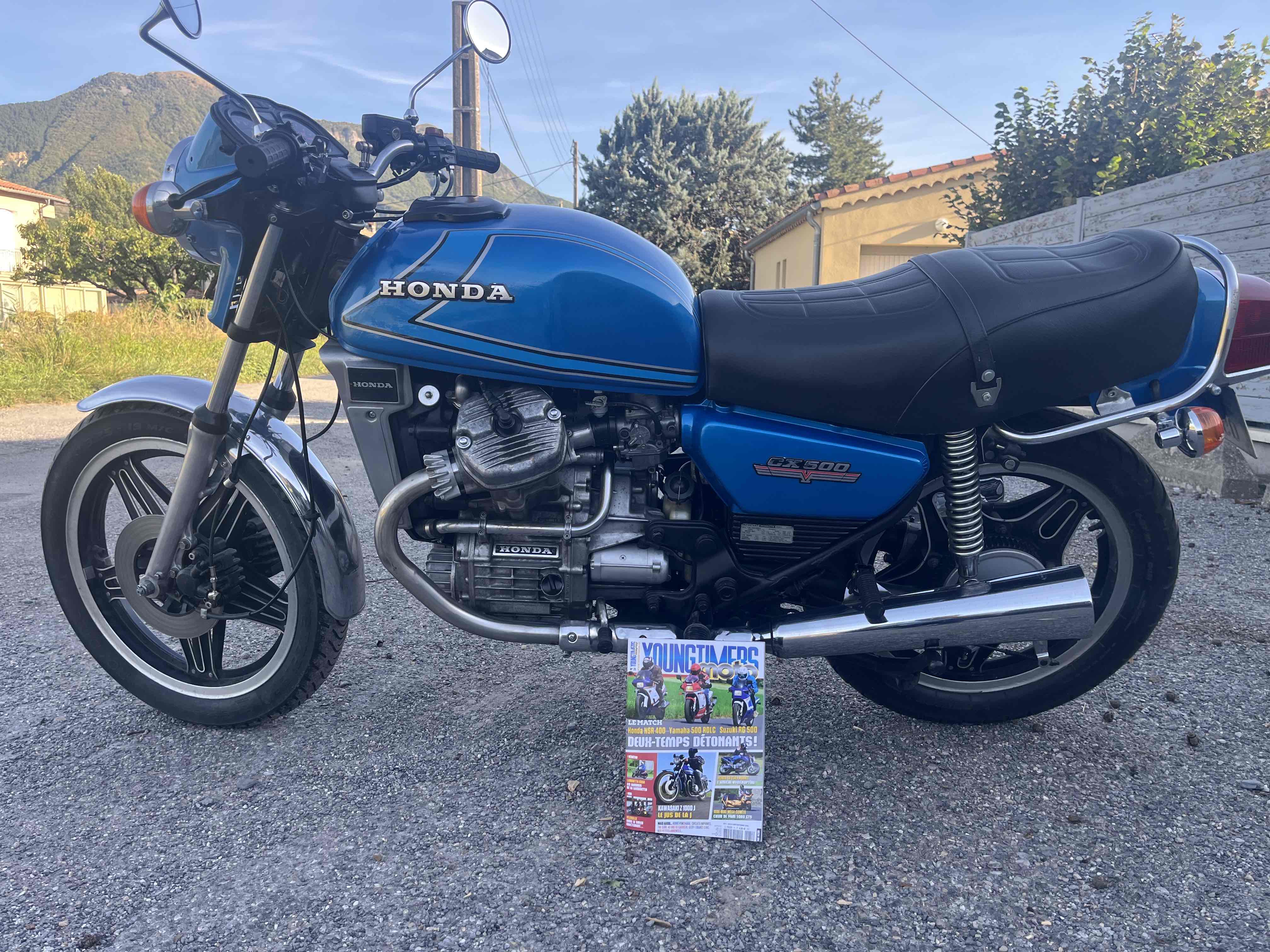

Avant de présenter mon problème, je voulais vous présenter ma belle. Il m'aura fallu presque 6 mois pour arriver au bout. Esthétiquement, elle n'était pas trop mal mais au niveau mécanique une catastrophe; de la mayonnaise dans le moteur à cause de la désolidarisation de la pompe à eau, plus de freinage.
Le moteur a été entièrement démonté, les carbus passés au ultra sons. J ai gagné en compression et je suis à 10 bars malgré ses 95000kms. Bref, tout y est passé. Il me reste à faire la synchronisation des carbus par mon garagiste car je n ai pas l outillage.
Voici quelques photos.

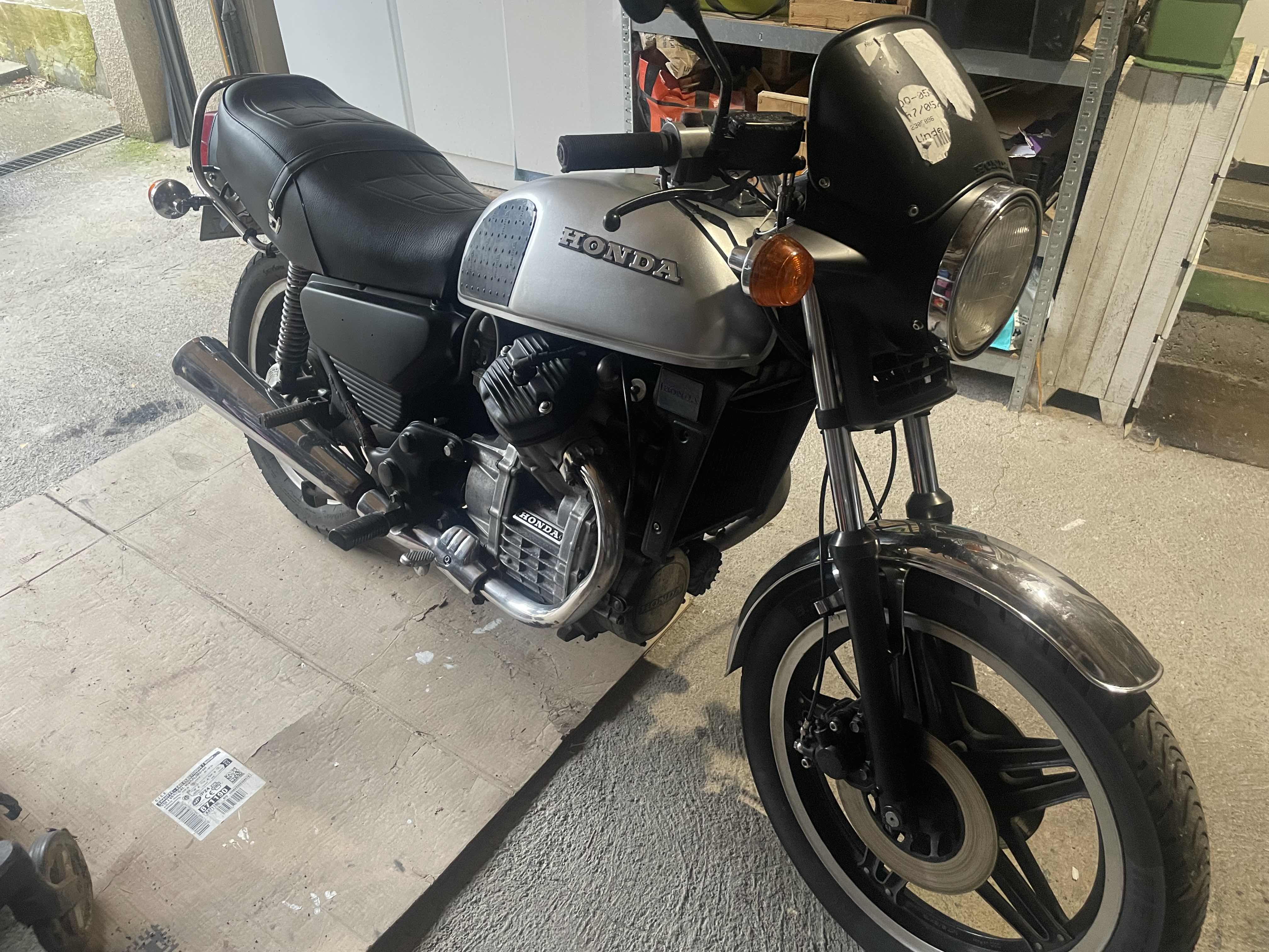

Les photos d en haut sont celles de la rénovation. En bas, la photo correspond à la moto que j ai acquis le premier jour. :D

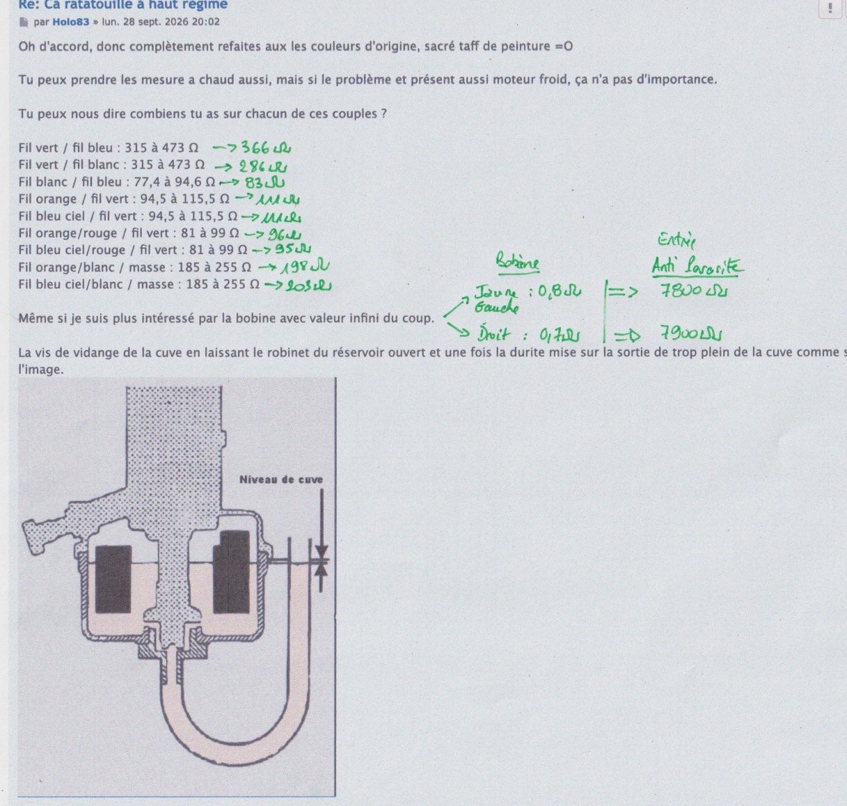

Tu peux nous dire combiens tu as sur chacun de ces couples ?
Fil vert / fil bleu : 315 à 473 Ω
Fil vert / fil blanc : 315 à 473 Ω
Fil blanc / fil bleu : 77,4 à 94,6 Ω
Fil orange / fil vert : 94,5 à 115,5 Ω
Fil bleu ciel / fil vert : 94,5 à 115,5 Ω
Fil orange/rouge / fil vert : 81 à 99 Ω
Fil bleu ciel/rouge / fil vert : 81 à 99 Ω
Fil orange/blanc / masse : 185 à 255 Ω
Fil bleu ciel/blanc / masse : 185 à 255 Ω
Même si je suis plus intéressé par la bobine avec valeur infini du coup.
La vis de vidange de la cuve en laissant le robinet du réservoir ouvert et une fois la durite mise sur la sortie de trop plein de la cuve comme sur l'image.

Voici les différentes mesures.
J ai controlé les antiparasites et il y a le gauche qui ne passe pas (résistance infinie sur le plus gros calibre) alors qu'il y a de l étincelle :crazy

Ça me semble très bon côté stator, une valeur un peut basse mais elle reste cohérente. Donc pas de quoi s'inquiéter.
Un anti parasite qui présente une rupture ? Vu qu'on est sur de la HT tu peux mesurer une valeur infini mais quand même avoir une étincelle au bout, la tension sautant directement entre les deux éléments rompu.
De la à avoir un décrochage d'allumage à haut régime, je dirais éventuellement, mais la on entre dans un domaine que je ne suis pas sûr de maîtriser.
Tes bobines sont bonnes en revanche, la plage de résistance du bobinage secondaire va de 7000 à 10 000 ohms.
