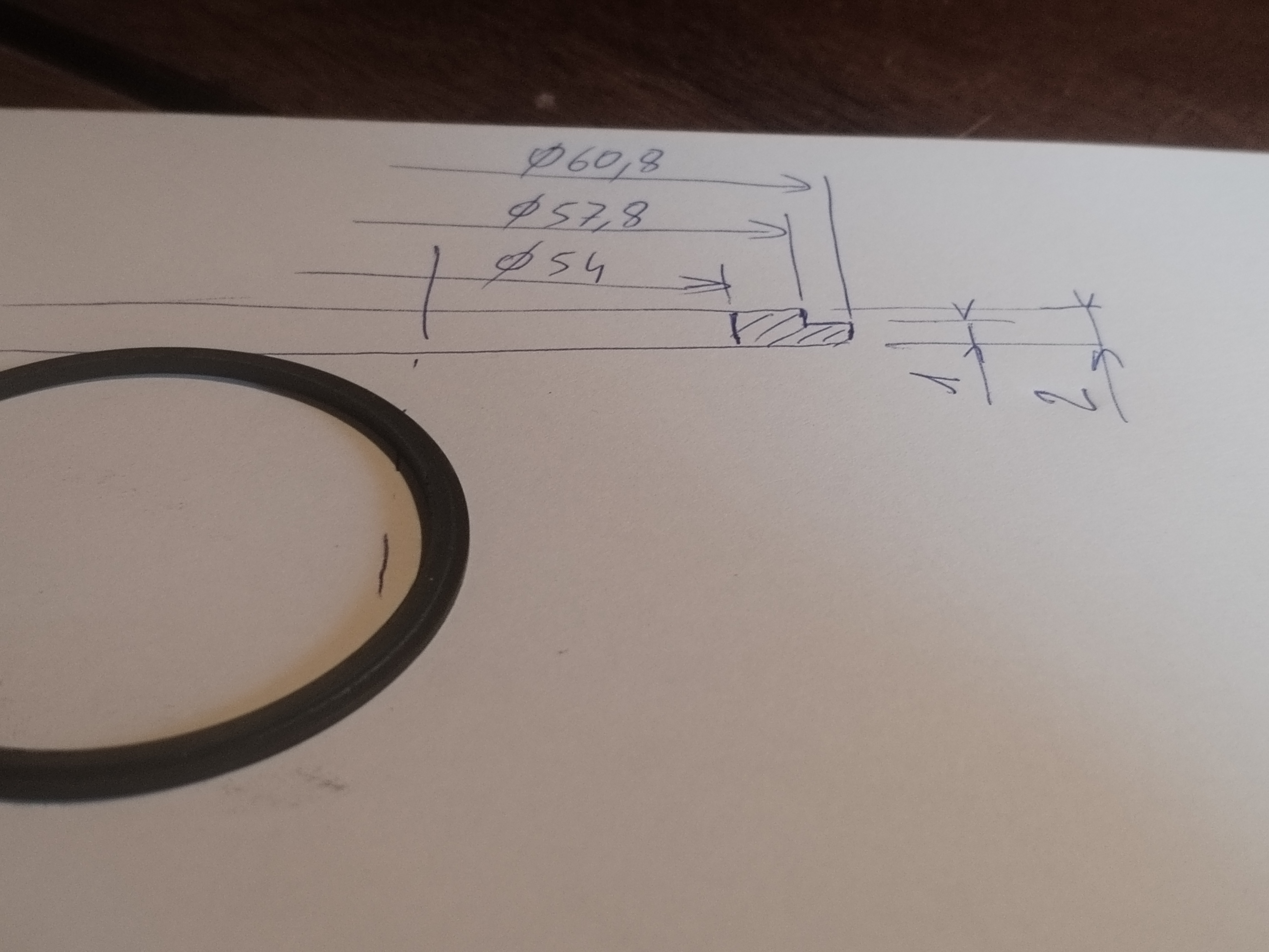

Fil de Caux
Messages : 48
Enregistré le : lun. 08 mai 2023 21:34
Localisation : Normandie
Re: Sortie de presque-Grange en BZH
Message par Fil de Caux »
j'en manque donc je ne peux t'en donner mais voilà au moins les dimensions

Message par BENBUG »
Fil de Caux a écrit : lun. 07 sept. 2026 06:57 j'en manque donc je ne peux t'en donner mais voilà au moins les dimensions
Merci beaucoup Fil de Caux pour ces mesures très précises...
Donc pas un torique, zut. Je vais regarder si j'ai un truc qui ressemble, mais je crains que non.

ma Z56C n'est pas une mob MONSIEUR, c'est une moto et ma première alors un peu de respect je te prie :)
Sinon la matière du joint en question semble un plastique assez rigide (si ce n'est pas le temps qui l'a durci)
J'en ai trouvé sur internet mais ce n'est que les américains qui peuvent se permettre de les acheter.
Je vais essayer d'en imprimer en 3D. Sa résistance devrait suffire comme butée. et pour l'étanchéité je vais essayer de l'imbiber avec du silicone en le diluant au préalable avec du white spirit.
Z56C et CX500A
Fil de Caux
Messages : 48
en fait après mesure de la cloche j'ai l'impression qu'il y a un jeu positif de 1/10 positif entre le "joint" de boisseau et son logement. Donc je ne suis pas sur que ce soit un joint mais seulement une butée. Et que l'étanchéité n'est pas obtenu par ce "joint" mais par le contact métal/métal
du coup l'impression 3D doit pouvoir suffire à le remplacer
