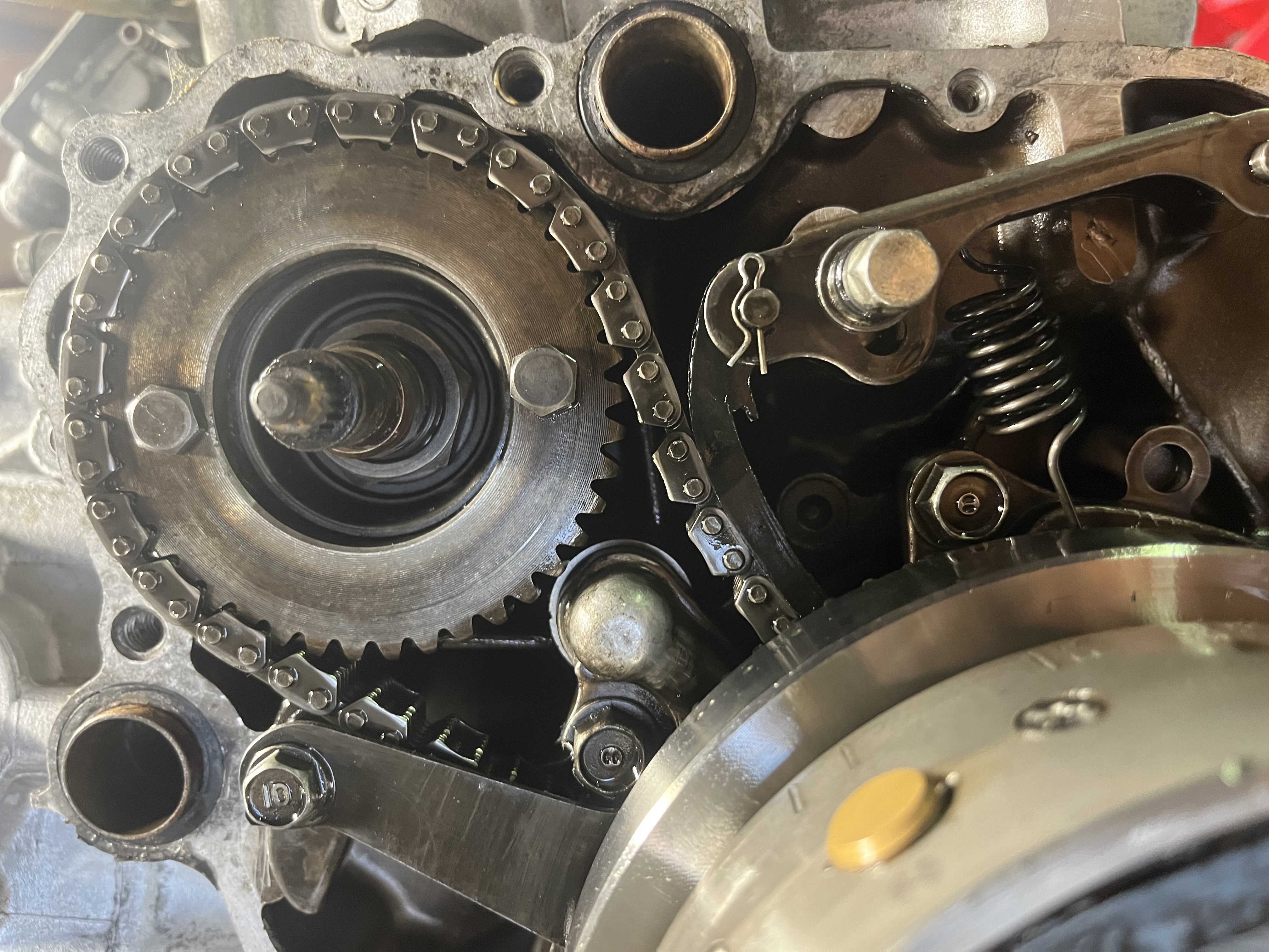

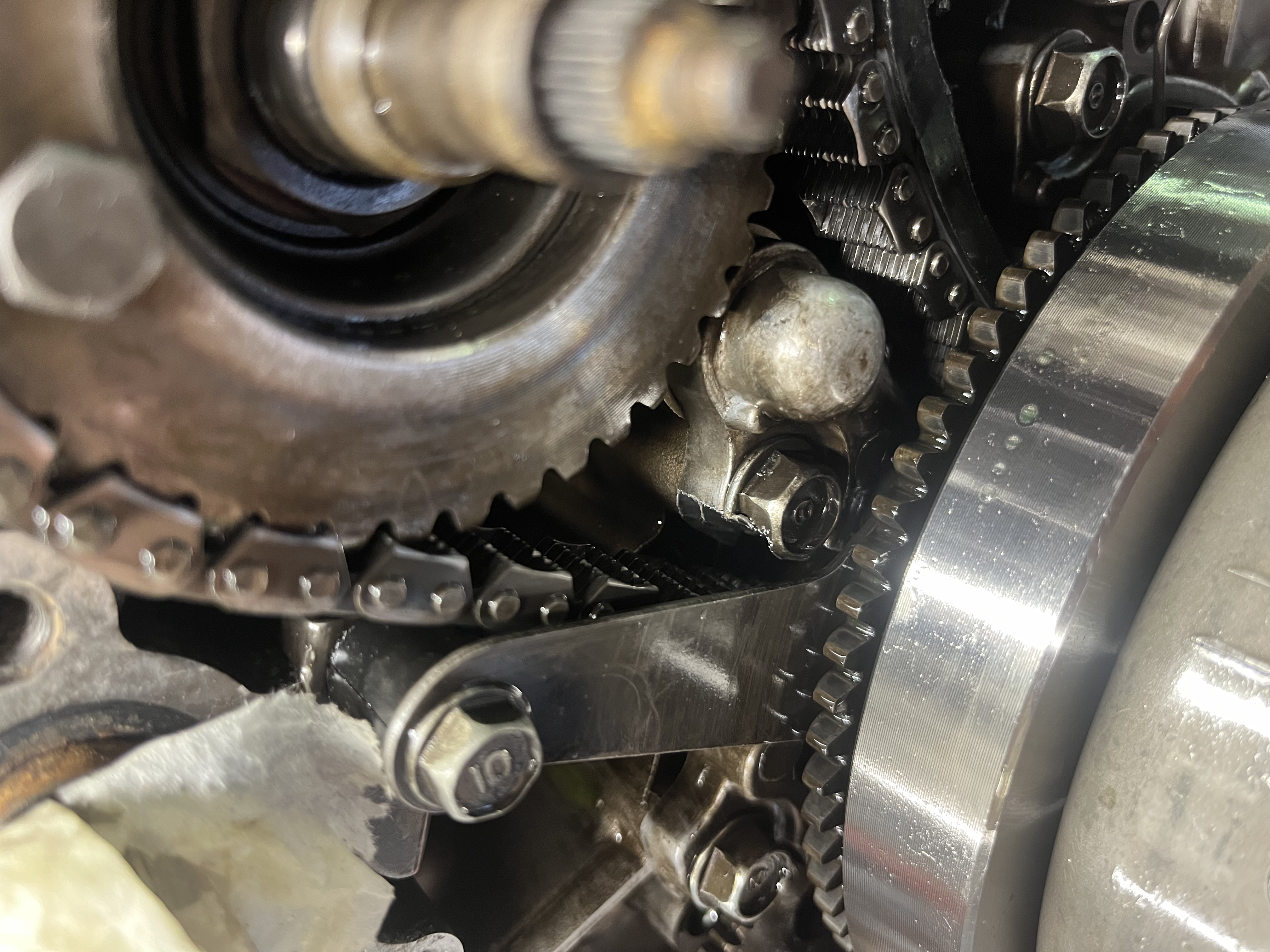

Jacques Segret ... Pourquoi tu me demande de vérifier la distri ... J'aurais du fermer les yeux :(
Blague a part, que feriez vous aux vu des dégâts ?
Le tendeur est aux max on dirait ?
La chaine est marqué et le vis aussi
Messages : 6408
Re: CX500 / Panne allumage / plus d'étincelles
Tu peux changer le petit carter, la vis, la chaîne, patin tendeur et guide .pour le petit carter c'est pas obligatoire j'en ai vue des plus abîmé
