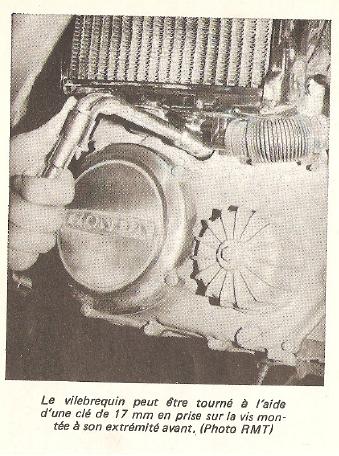

Tu peux déjà vérifier si ton moteurs n'est pas bloqué (signe d'un souci mécanique) en le faisant tourner manuellement...
En retirant le bouchon de trou de visite et en te prenant en prise sur le vilebrequin à l'aide d'une clé de 17mm comme ci-dessous :
Dans le sens des aiguilles d'une montre doucement sans forcer...

alors ca tourne bien rein ne calle apparement l alternateur a l air d avoir ete changer la chaine de distribution est a changer que puis je faire d autre
