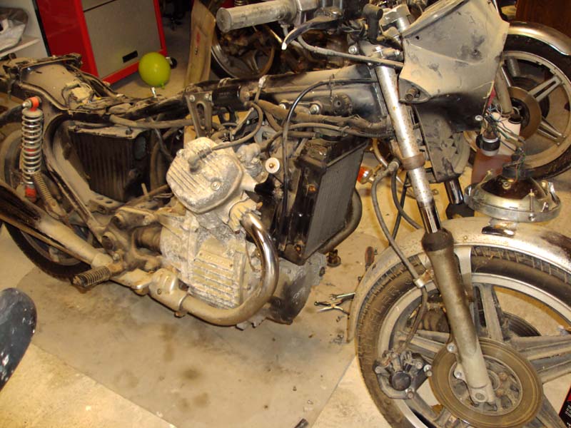

Bon je me suis présenté briévement donc je peux présenter mon projet de café racer dont voiçi la base!
Je sais il y a du boulot mais j'ai deja fait pire!
Je veux faire une moto à mon gout avec un petit budget ( et même pas de budget du tout ) je ferais au coup par coup !
j'ai également mon aprilia 125 RS de 2001 à remettre en route et une 125 XLS pour ma femme !
Quelques uns d'entre vous ont fait des motos qui sont comme je les aime donc j'éspére que je pourrais profiter de vos expériences pour m'aider !!( remarque c'est le but d'un forum ) :D
cette moto a 55 000 km et est moins triste qu'elle ne le parait sur cette photo!
j'ai rapidement mis un coup de jet d'eau et elle est deja mieux!
je vais commencer par rechercher le look final et ensuite je restaurerai tout ce qui le necéssitera !

Voila aprés un simple coup de jet on voit deja plus clair !
Messages : 6371
bonjour tu part avec une bonne base la mienne était loin derrière .mais cela fait 14ans qu'elle me balade .
Bon! elle est neuve cette machine! 8)

Oh bah oui c'est tout neuf ca !

Tu la acheté sale comme ça ! :o curieux de la part du vendeur ! remarque ça là protégée on dirait (à part les chromes)

En fait elle est moyennement propre mais c'est vrai que pour le prix je ne peux pas me plaindre , j'ai eu un cx complet et un complet mais pour piéce pour 300 euros le tout!
Celle que je retape tourne nickel j'ai démonté les carbus, et changé les pipes d'admissions qu'un copain m'a donné !
Actuellement je vois pour supprimer les caches latéraux pour les remplacer par des plaques simples car je voudrais affiner le " cul " de la moto ce qui met en valeur le réservoir et les cylindres !
Je vais aussi deplacer le neiman et le porte fisible pour alleger le té superieur qui est trop chargé à mon gout !
je dois renover le systeme de freinage et aprés tout ça je pourrais demonter,nettoyer et redonner un coup de jeune à la moto !!
