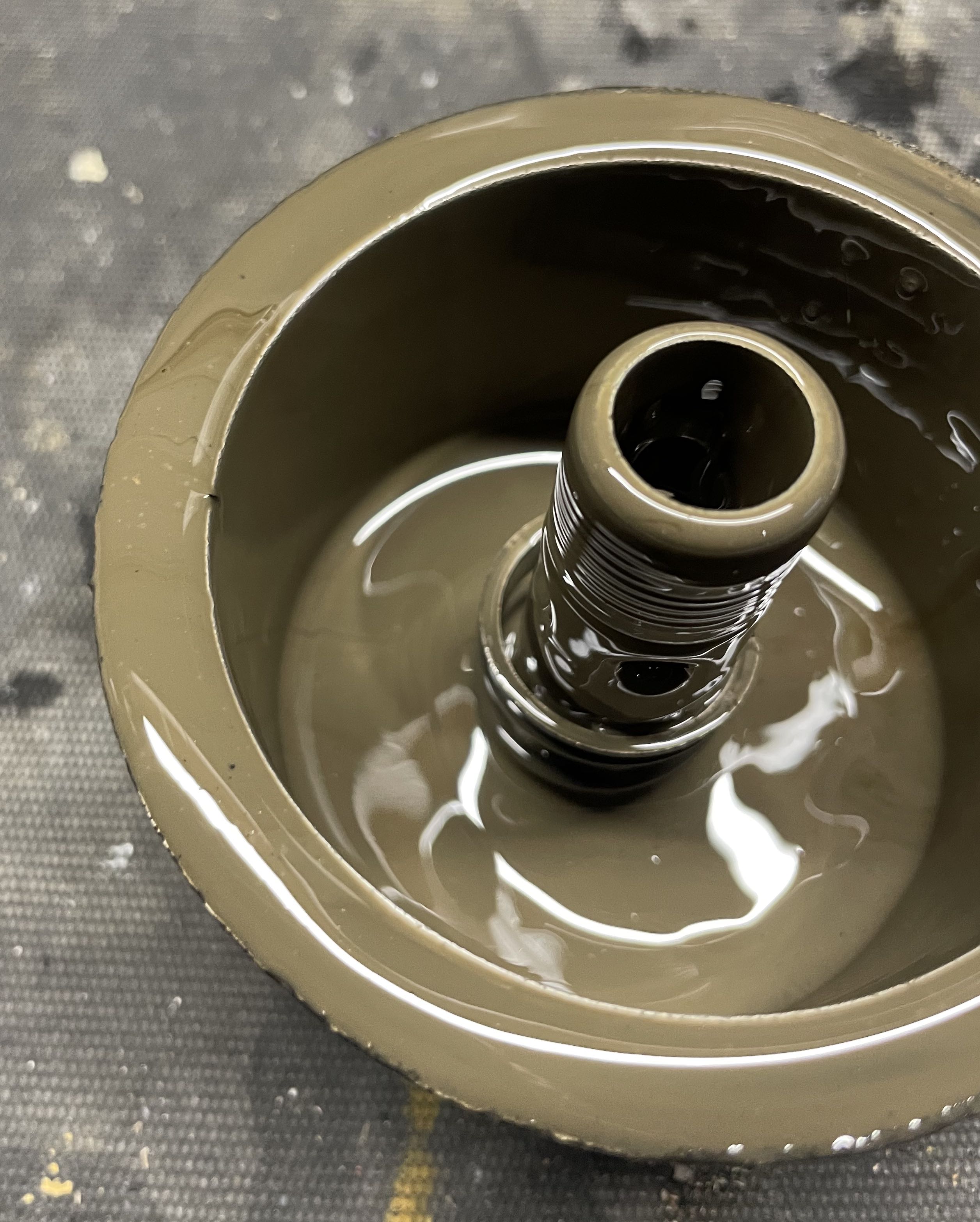

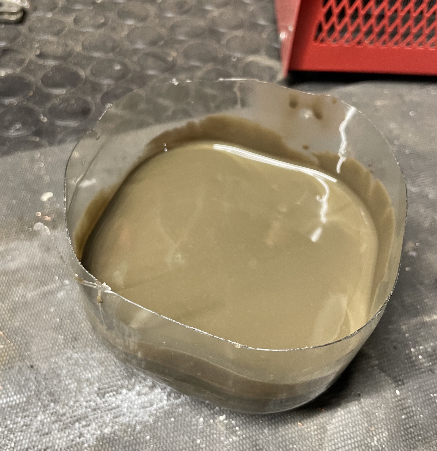

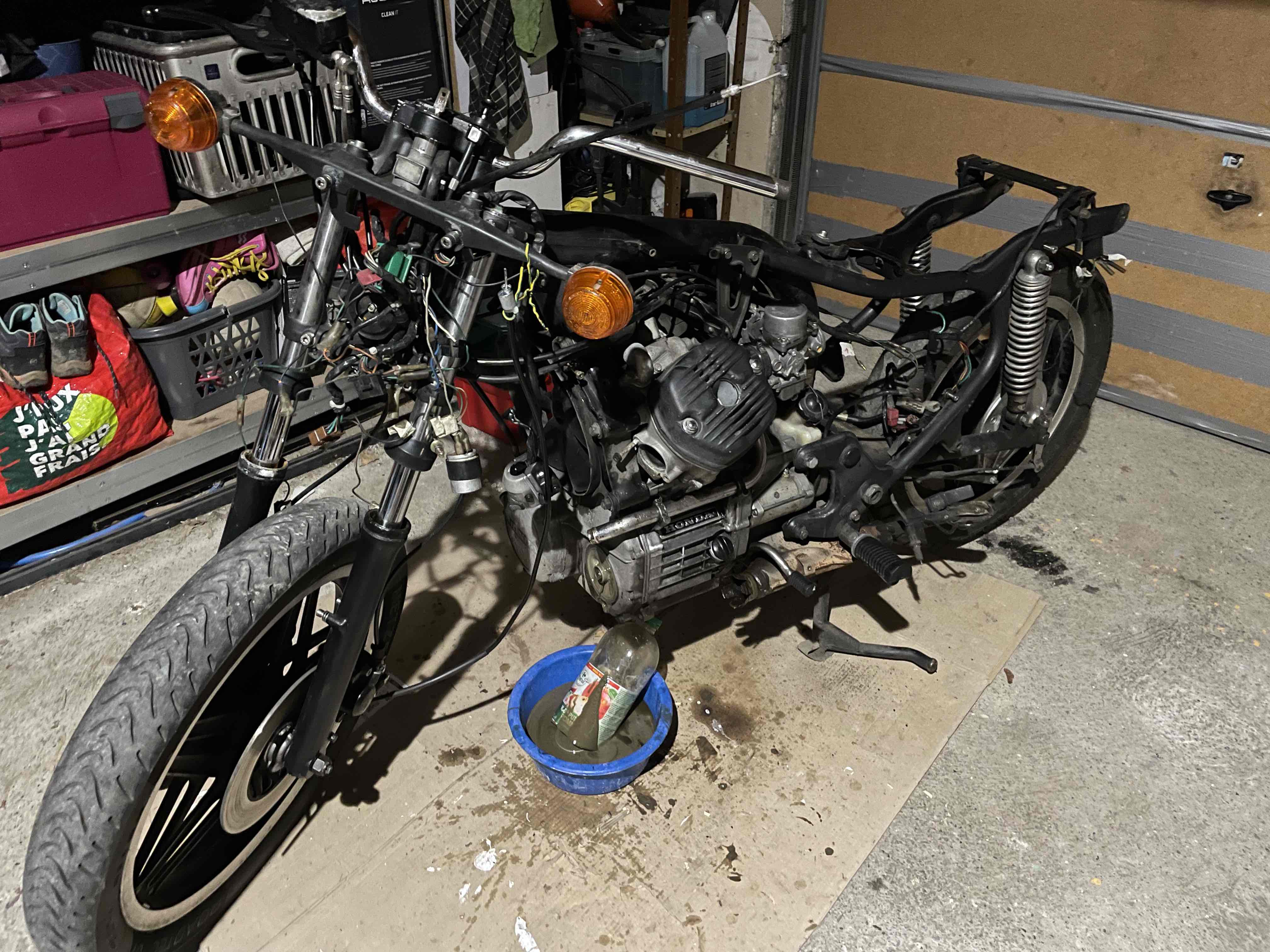

J'ai fait l'acquisition d'une CX500 (1981) pour une premiere restauration. La moto semble esthétiquement plutot saine vu son age.
J'ai donc commencé son démontage et ai mesuré les taux de compression qui sont identiques dans les deux cylindres à 10 kgs/cm3
Aujourd hui j ai commencé la vidange des fluides et je pense avoir une mauvaise surprise.
Pouvez vous me confirmer à quoi je pense?

Re: Couleur huile
De l'eau dans l'huile... Soit une fuite du circuit de refroidissement ou alors, beaucoup, mais vraiment beaucoup de condensation au fil des années?

Re: Couleur huile
Joints de culasse

Re: Couleur huile
Je rejoins ce qui a été dit dessus, normalement il faut faire une première vidange et faire tourner le moteur puis refaire une vidange. L'huile la moins chère est très bien pour ça et de toute façon les CX aiment bien l'huile Leclerc ou Carrefour.
Si elle n'a pas tourné de puis très longtemps cela peut effectivement être provoqué par l'excès de condensation interne, sinon les joints de culasses seront à refaire, et ceci tu peux ne pas le voir à la compression puisque le passage peut se faire entre l'huile et l'eau et sans passer dans le cylindre, ce que tu pourras voir en changeant les joints.

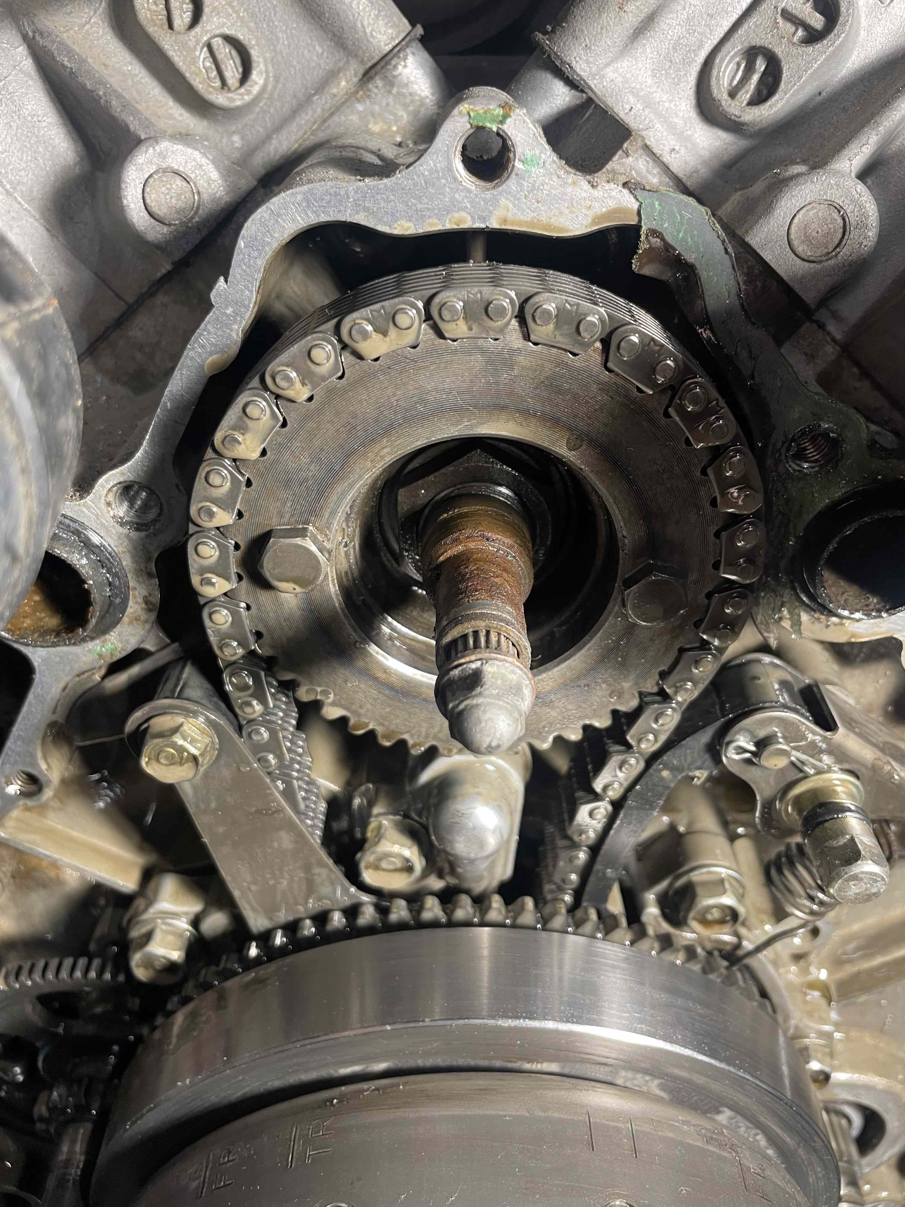

Bon, ce n est pas la joie. En déposant la conduite de retour d'eau, j ai trouvé une rondelle et un écrou borgne. J ai donc démonté le carter de la pompe à eau et la roue de la pompe n'était plus fixée. L'écrou borgne et la rondelle (joint cuivre) ne la fixait plus. En voyant les cannelures de l'arbre qui étaient intactes, je pensais avoir de la chance que ce soit les cannelures de la roue qui aient été "usinées".
Ca fait deux jours que je cherche sur le net cette roue....introuvable.
Je me suis dis que, peut etre il y avait moyen de mettre une roue adaptable a la place de celle d'origine.
Cet aprem, j'ai déposé le carter arriere. L'arbre de la roue est bien rouillé: c est ce qui doit être à l'origine de la mayonnaise. Je vais changer le joint à levres qui est trouvable sur le net.
Ma question : Est ce que l'arbre de cette pompe est démontable et échangeable par une autre modele adaptable? Quelqu'un a t il déja fait ca?

Re: Couleur huile
La détérioration de la denture de la roue à aube est connue chez les CX.
Elle est due à un mauvais serrage de l'écrou borgne consécutif au mauvais état de la rondelle cuivre.
il faut donc systématiquement mettre une rondelle cuivre neuve à chaque remontage ( ou a défaut une rondelle recuite ).
Point positif, tu connais maintenant la cause de la rupture du joint de culasse : surchauffe due à un mauvaise rotation de la roue à aube .
Pour répondre à ta question, l'arbre qui supporte la roue a aube est l'arbre à cames : il n'y a donc aucune possibilité de solution alternative de ce coté là.
En revanche la roue à aube (identique pour 400 et 500) est disponible chez CMSNL : https://www.cmsnl.com/fr-fr/honda-cx500 ... 215415010/
Tu peux aussi monter une roue de 650 à condition de monter le petit carter qui va avec.
Ça s'adapte parfaitement et ça améliore le refroidissement.
Tu as maintenant toutes les pistes pour avancer dans la réparation.
