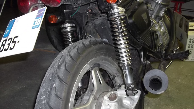

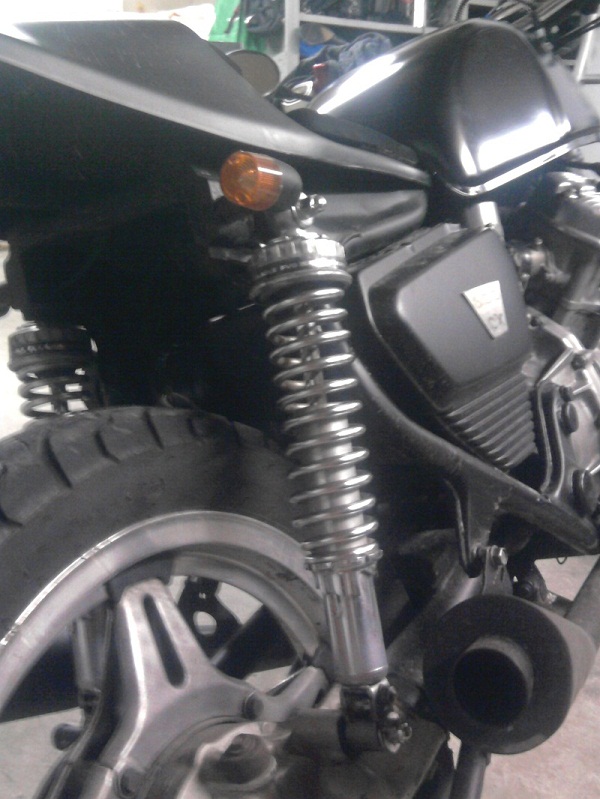

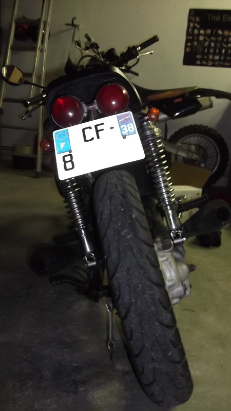

voila une p'tite adaptation d'amorto 900 bol d'or ( merci pimousse) sur un cx 500 pour gagner quelques cm... je suis grand, 1m84 et ca faisait un peu bas, là jme sent mieux!!! si ca peux donner des idées, c'est cool; sinon bah c'est pas grave...
voila les tof:

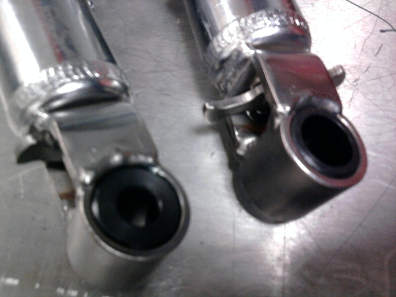

voila l'origine

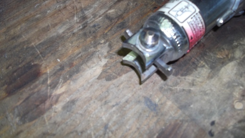

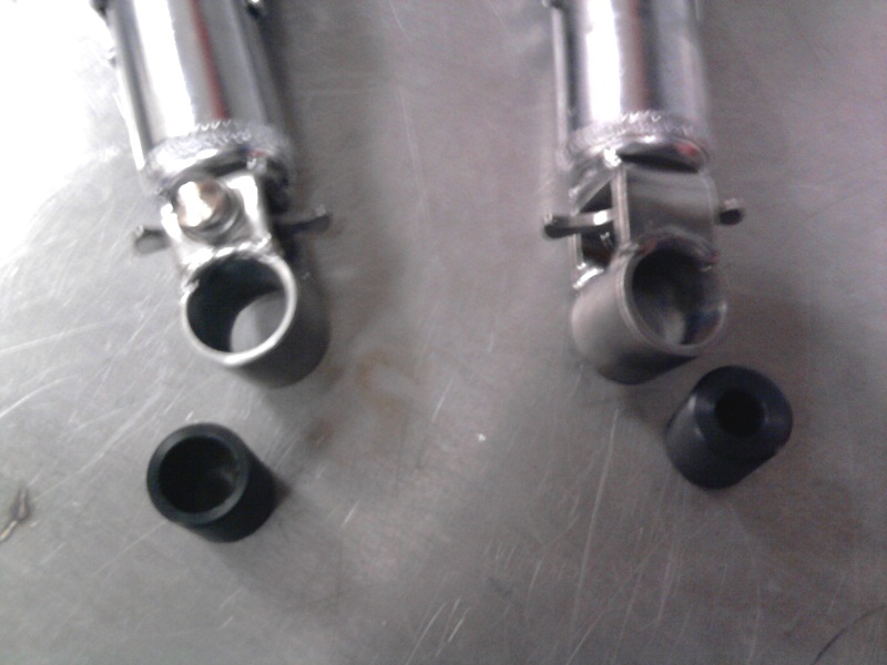

un coup de disqueuse

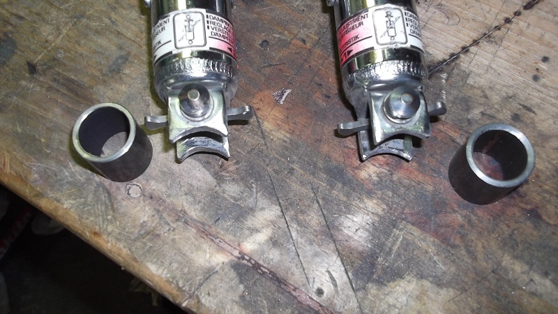

2 tubes de plombar en 20/27 ajustés à la cote "CX"

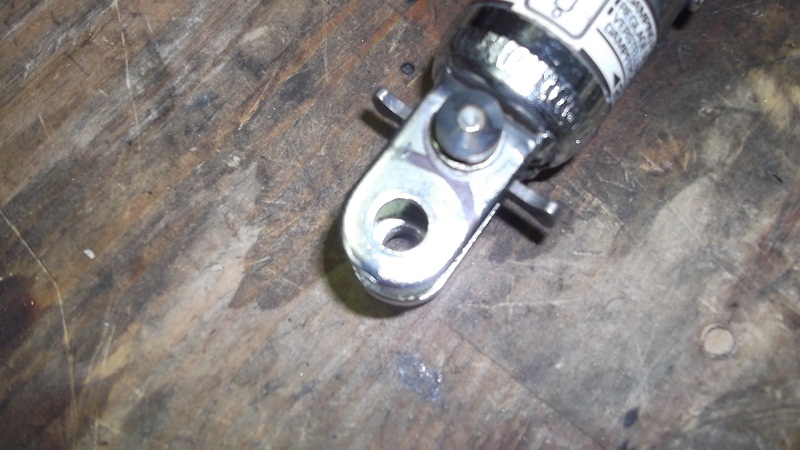

un peu de soudure, 2 ptits silentbloc" usinés puis emboités et c'est pret à monter.

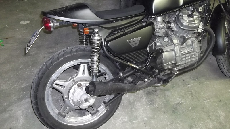

le resultat, 4,5 cm de plus et franchement pour "nous les grands" ca change tout!!! c'est un regal.
A+ everybody!! merci pimousse i font vintage à mort ces amorto!!!

sympa la modif, mais sans la bague en acier au centre (pour éviter le frottement acier / caoutchouc) ça va tenir longtemps?
pourqoi ne pas tout simplement rallonger la fixation en intercalant un morceau de fer plat a bonne longueur ?

sistero a écrit :pourqoi ne pas tout simplement rallonger la fixation en intercalant un morceau de fer plat a bonne longueur ?
bah en fait je vois pas trop ce que tu veux dire... je vois vraiment pas comment les relever avec un bout de fer plat mais je vais y reflechir :kelkon mais esthetiquement c'est comme d'origine là au moins.
merci pimousse
Messages : 4589
J'imagine que Sistero veut parler des amortisseurs d'origine sur lesquels il suffirait de souder deux fers plats sur la bague inférieure et ensuite de faire ton montage en coupant les fers plats à la longueur désirée.

le centre de gravité va etre beaucoup plus haut la tenu de route va etre modifiée .

:lol: mdr sistero ... nan mais je vois ske tu veux dire du coup maintenant, mais visuellement j sais pas si le resultat aurai été bien..enfin faut tester quoi!!!
du coup pour la tenu de route j'ai roulé une 60 ene de borne depuis et ca reste toujours un velo, pas de "mauvaises surprises", à voir dans le temps.
