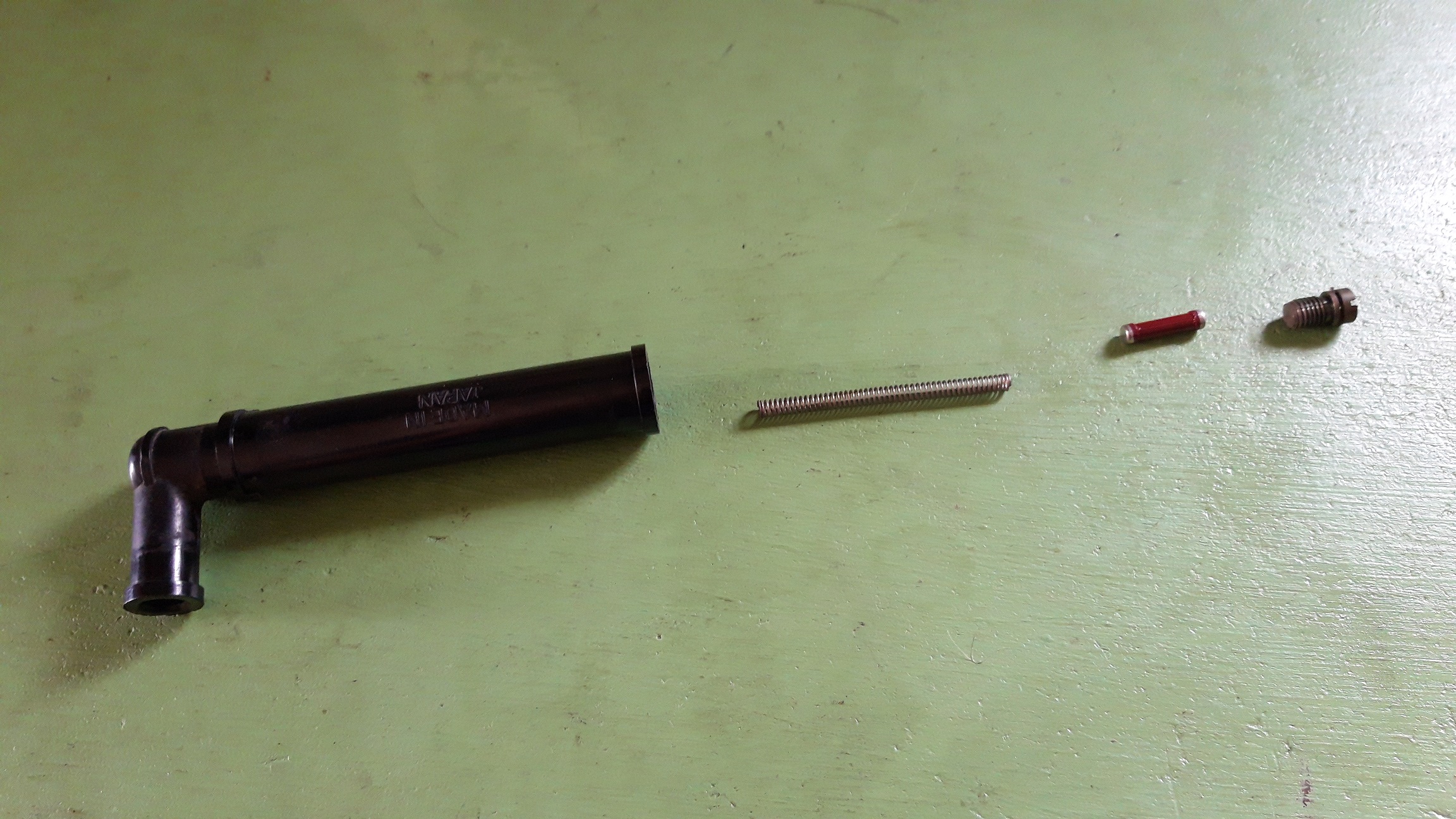

Pardon je voulais dire comment arrive t'on à démonter l'antiparasite comme sur la photo? il y a une petite vis?
Re: Devmoto - Ignitec
Veuillez m'excuser pour le verbiage, je viens de vérifier mes deux anti-parasites et l'un était à peu près correct, le deuxième a cassé lorsque j'ai essayé de le dévisser, il était très corrodé....La moto couche dehors dans la rue et depuis que je me suis fait opérer du genou il y a deux ans je m'en sers peu... Ceci expliquant peut être cela, je vais commencer par fermer cette porte, je viens de commander deux anti-parasites neufs qui me semblent conformes aux originaux :

Je tiens d'abord à remercier papytwin pour sa longue réponse concernant le boîtier ignitec, c'est embêtant de griller deux enroulement mais d'un autre côté si c'est la seule option lorsqu'on est en panne de CDI.... Peut être un retour d'utilisateur concernant la durée dans le temps... Est ce qu'il résiste aux chocs et aux vibrations ? Doit on/ peut on le noyer dans de la colle ou de la résine pour améliorer le risque de panne ?
Concernant mon cx , c'était effectivement les antiparasites, les miens étaient d'origines et deux ans dehors sans tourner ça as du les achever.
