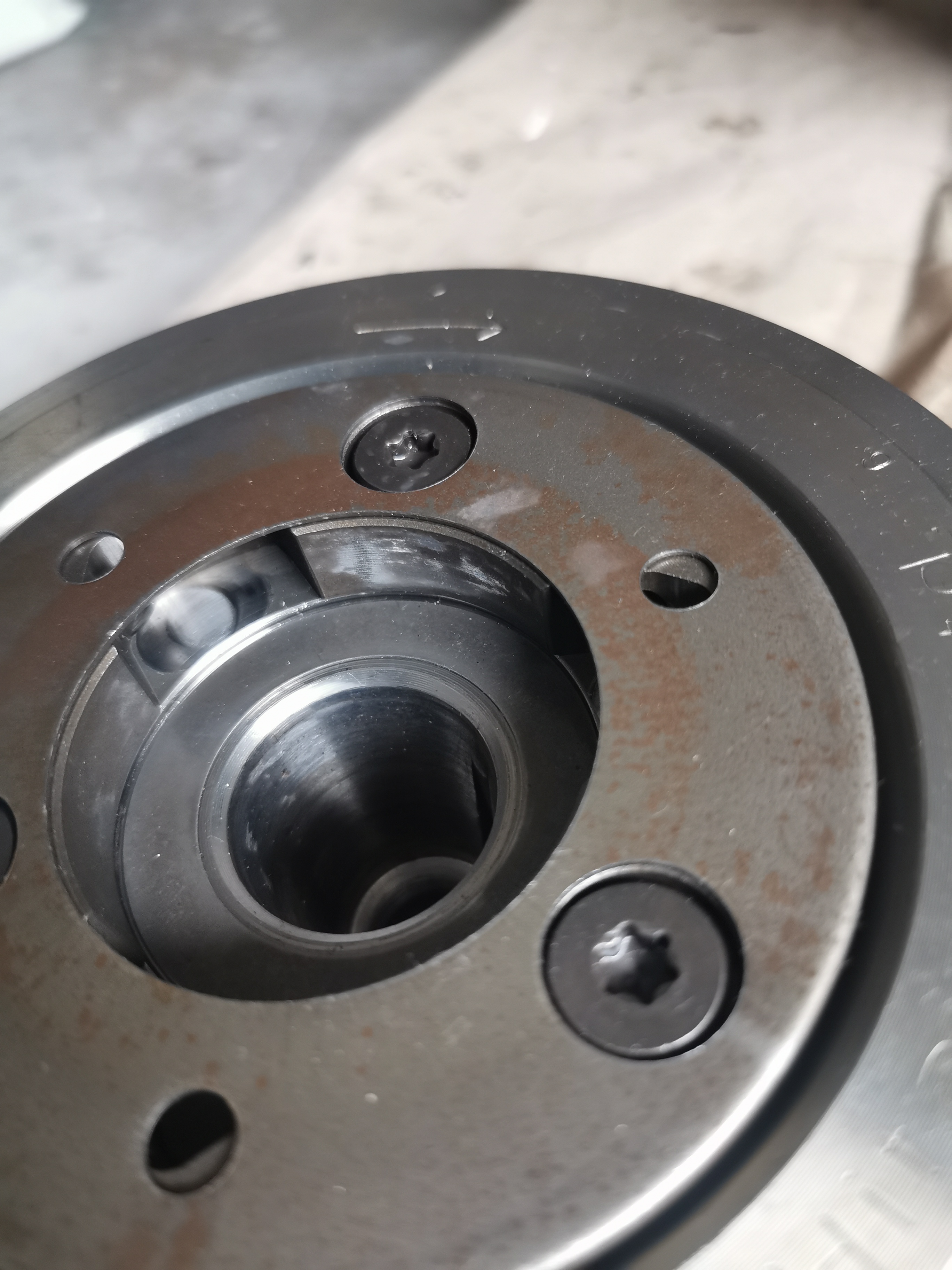

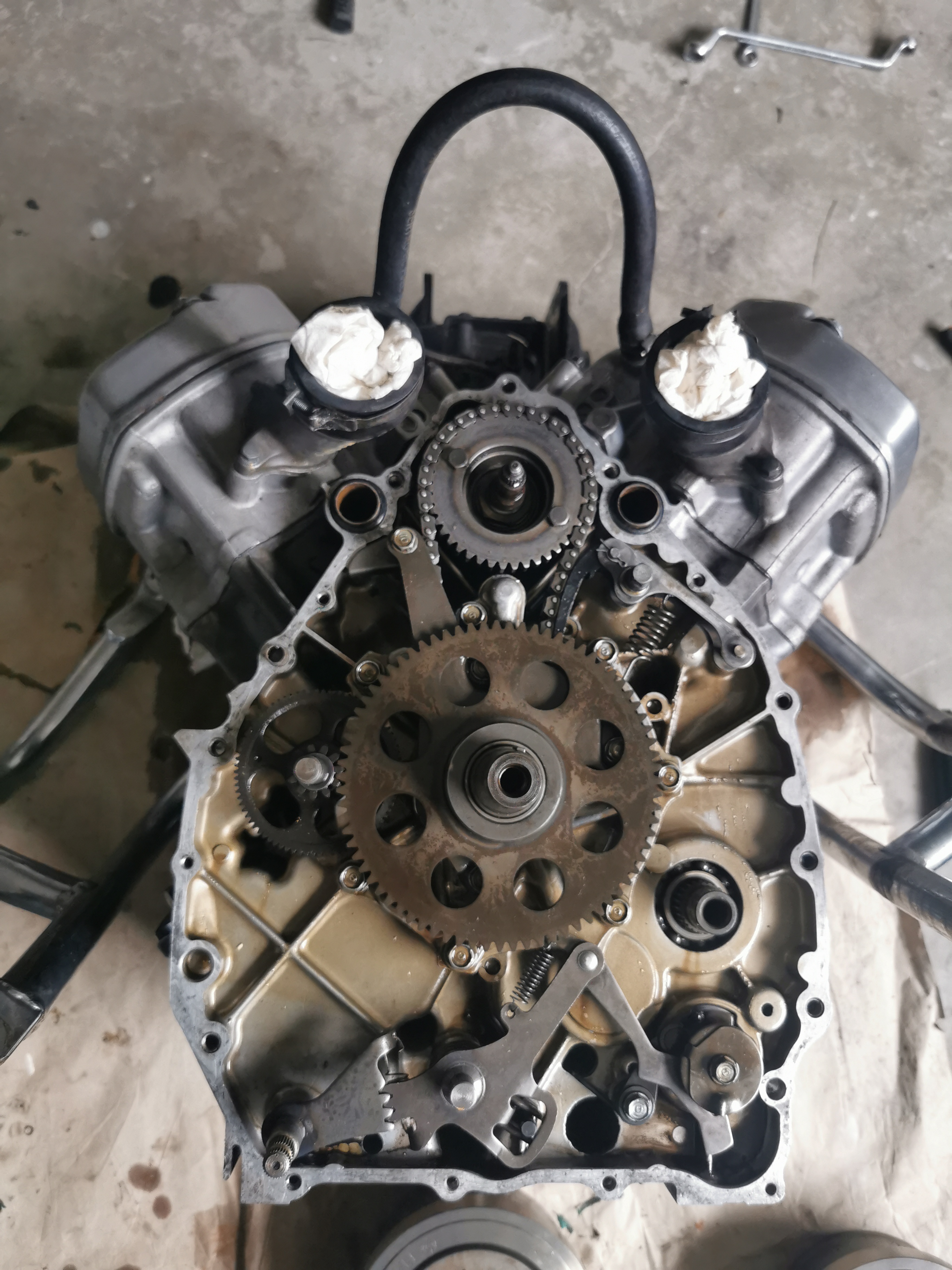

Photos des roues crantées et de la roue libre qui était un peu marquée.

je ne vois rien de spécial ;ton moteur est un model 78
Re: Problème de démarrage
Pour poursuivre....il faudrait une photo de l'état de l'alésage central de la grande couronne (là où appuient les galets par coincement) et une photo des galets et ressorts avant et après ou neufs et anciens .
