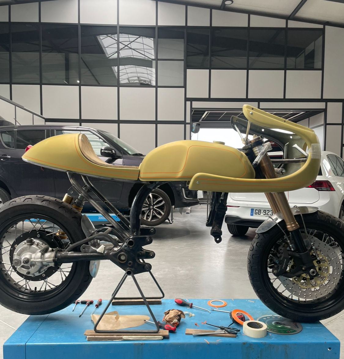

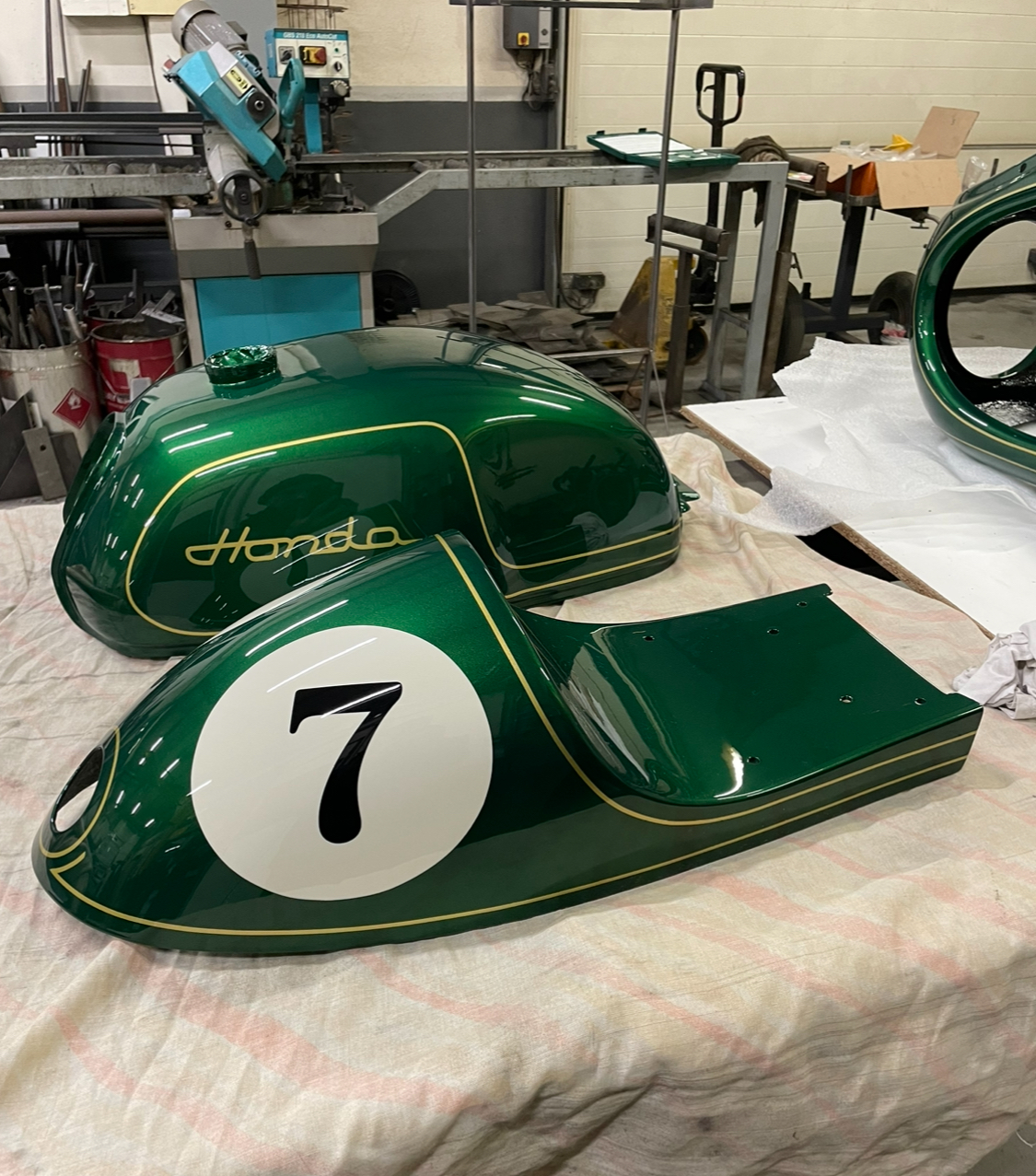

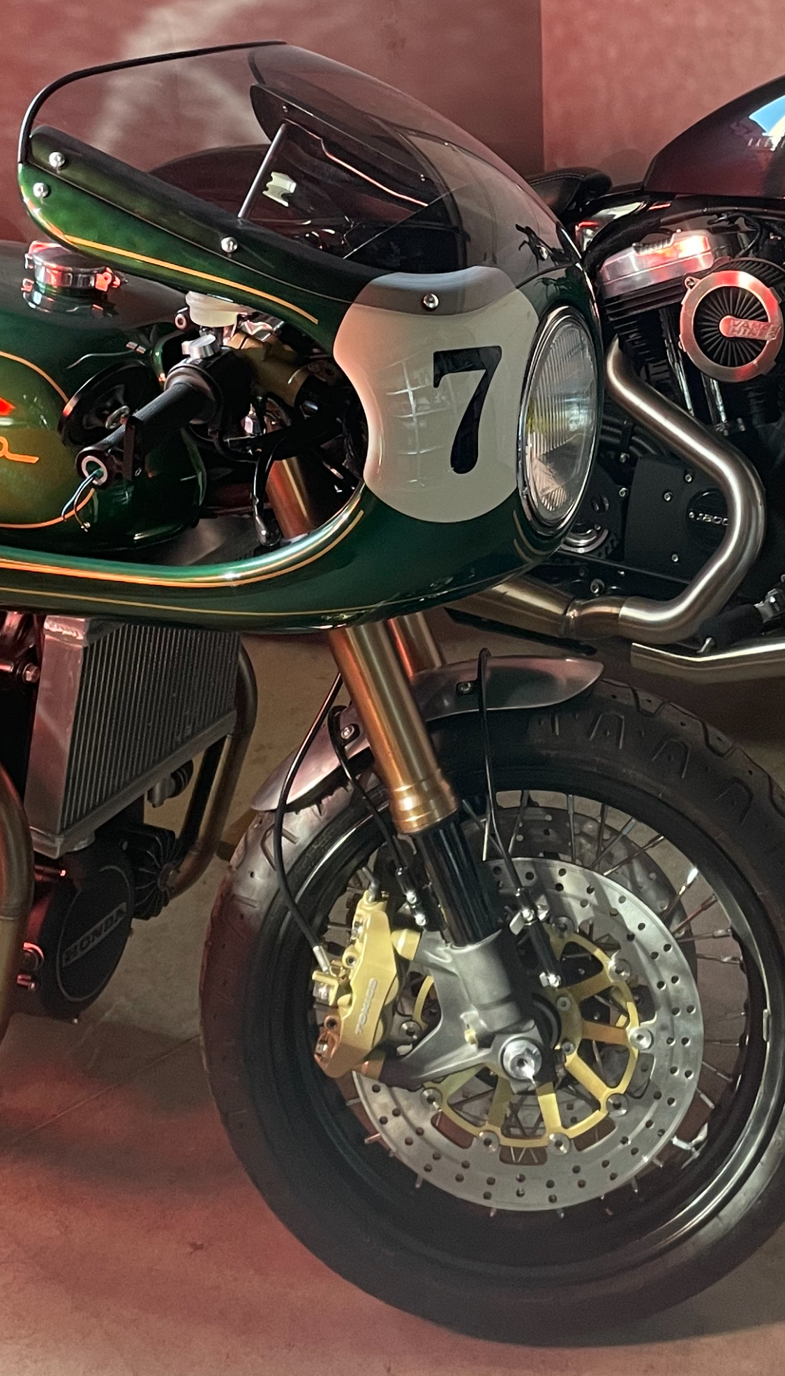

La peinture est terminée, niveau préparation il y a fallu boucher les logos et le tour du bouchon de réservoir a l’étain , apprêt de l’ensemble , sous couche doreé, pose de liserées, tous est réalisé en peinture .
Fefeu
Messages : 43
Enregistré le : sam. 02 nov. 2024 23:03
Re: Bricolage d’un 500 cx
Message par Fefeu »
Suite
Fefeu
Messages : 43
Message par Fefeu »
Peinture de l’intérieur de la fibre en noir mat

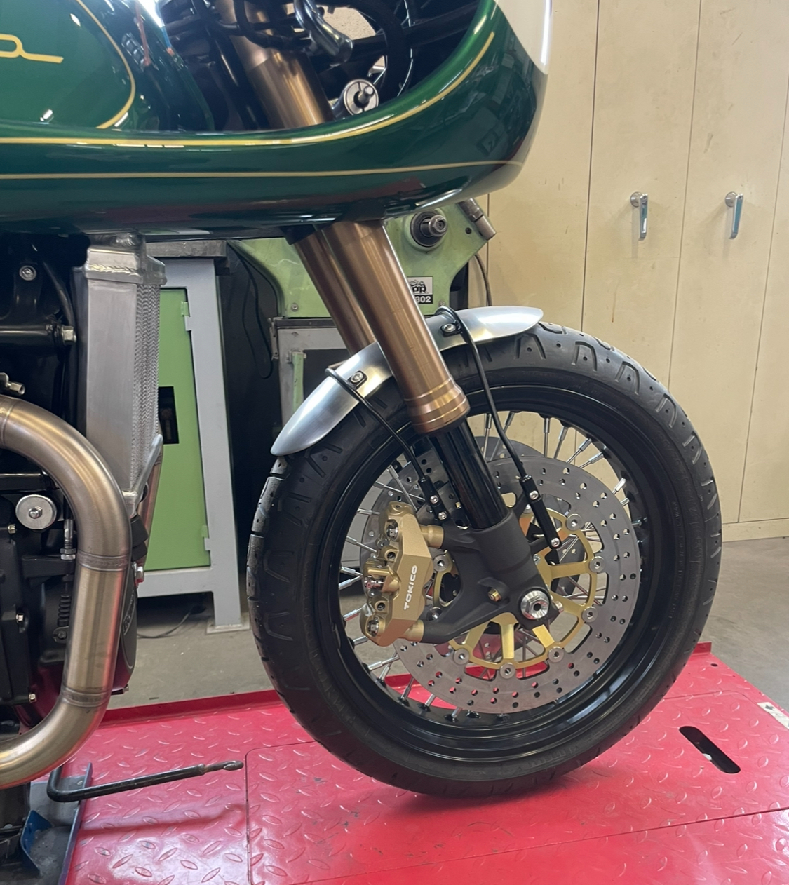

Reste à faire les freins : peinture des étriers , des maîtres cylindre, pose de durites avia, usinage d’un té de fourche supérieur et quelques bricoles, de quoi s’occuper l’hiver !

C'est bien bricolé, tout ça! :bravo:

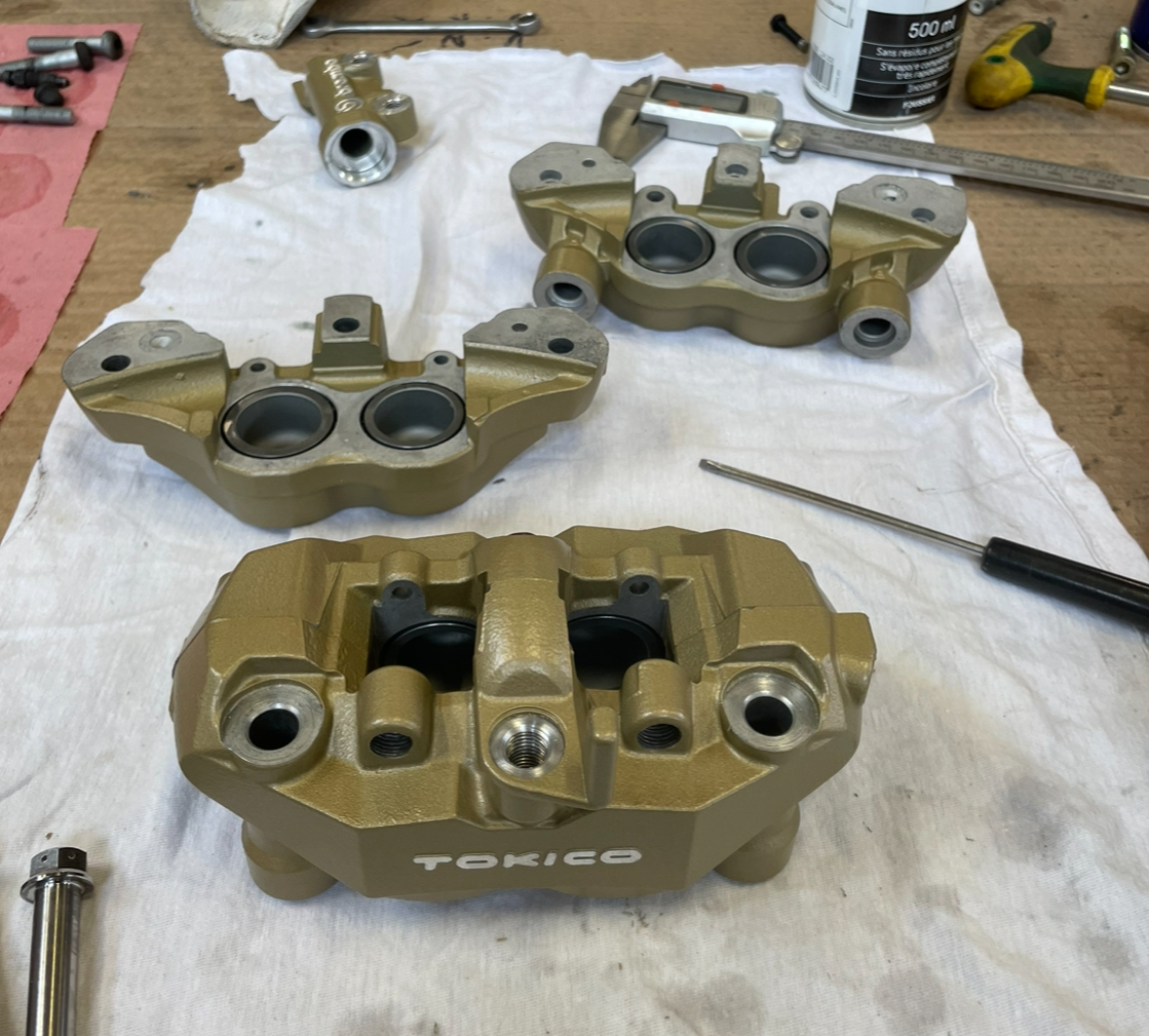

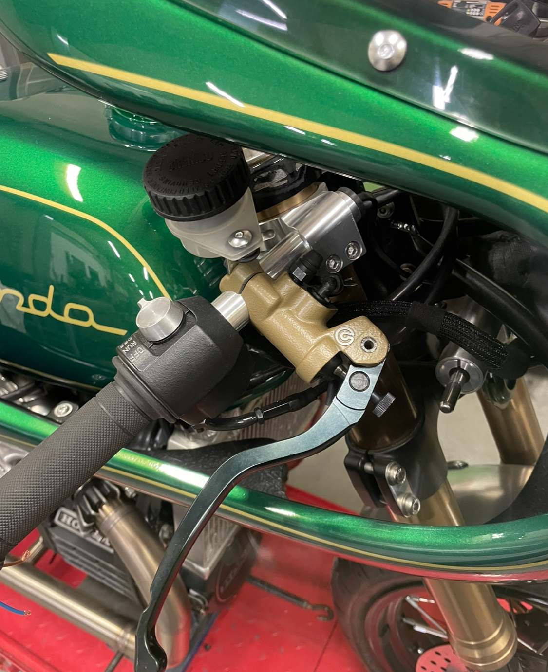

Salut à tous

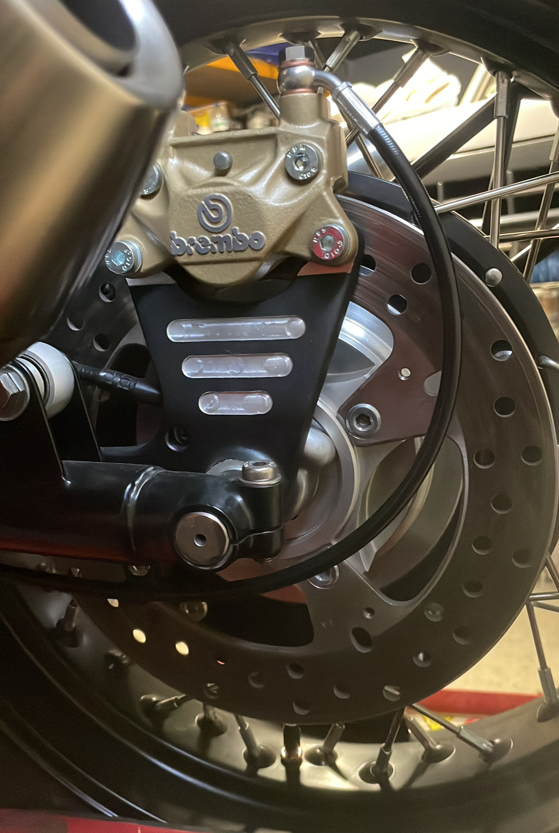

Ça avance doucement, rénovation des étriers avants et arrière, et des maîtres cylindres, pose de durites avia
Fefeu
Messages : 43
Message par Fefeu »
Durites avia sur mesure

Waouh quel travail. Elle est sublime

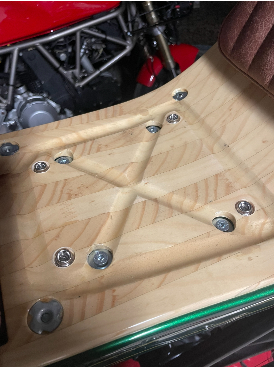

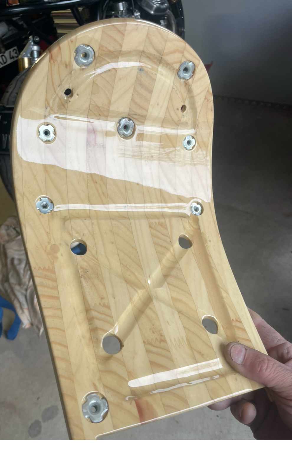

Salut à tous

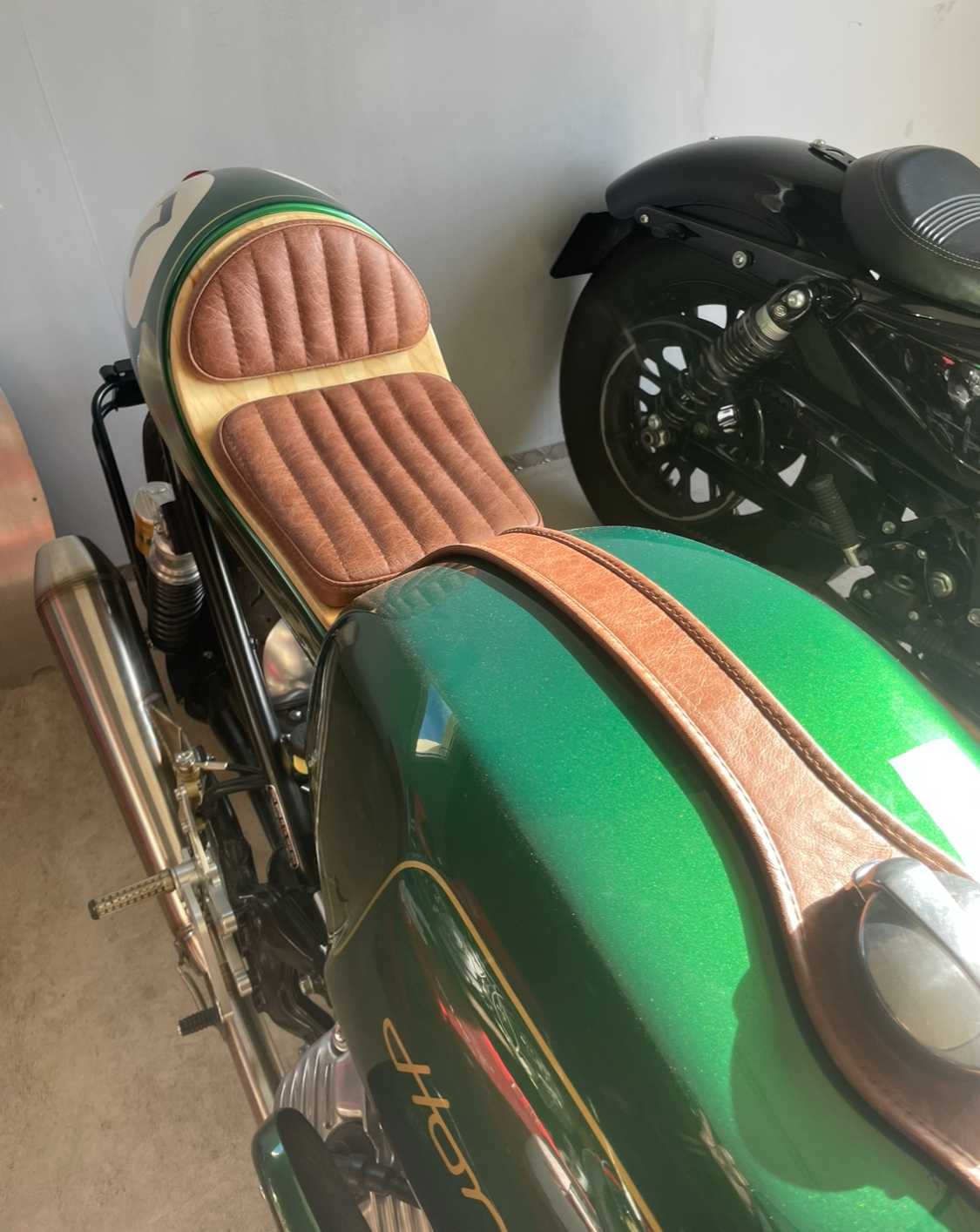

J’avance sur les derniers détails et notamment sur la sellerie, fabrication des fonds de selle en fibre et j’apporte tous ça chez le sellier, réalisé en cuir marron .

Suite

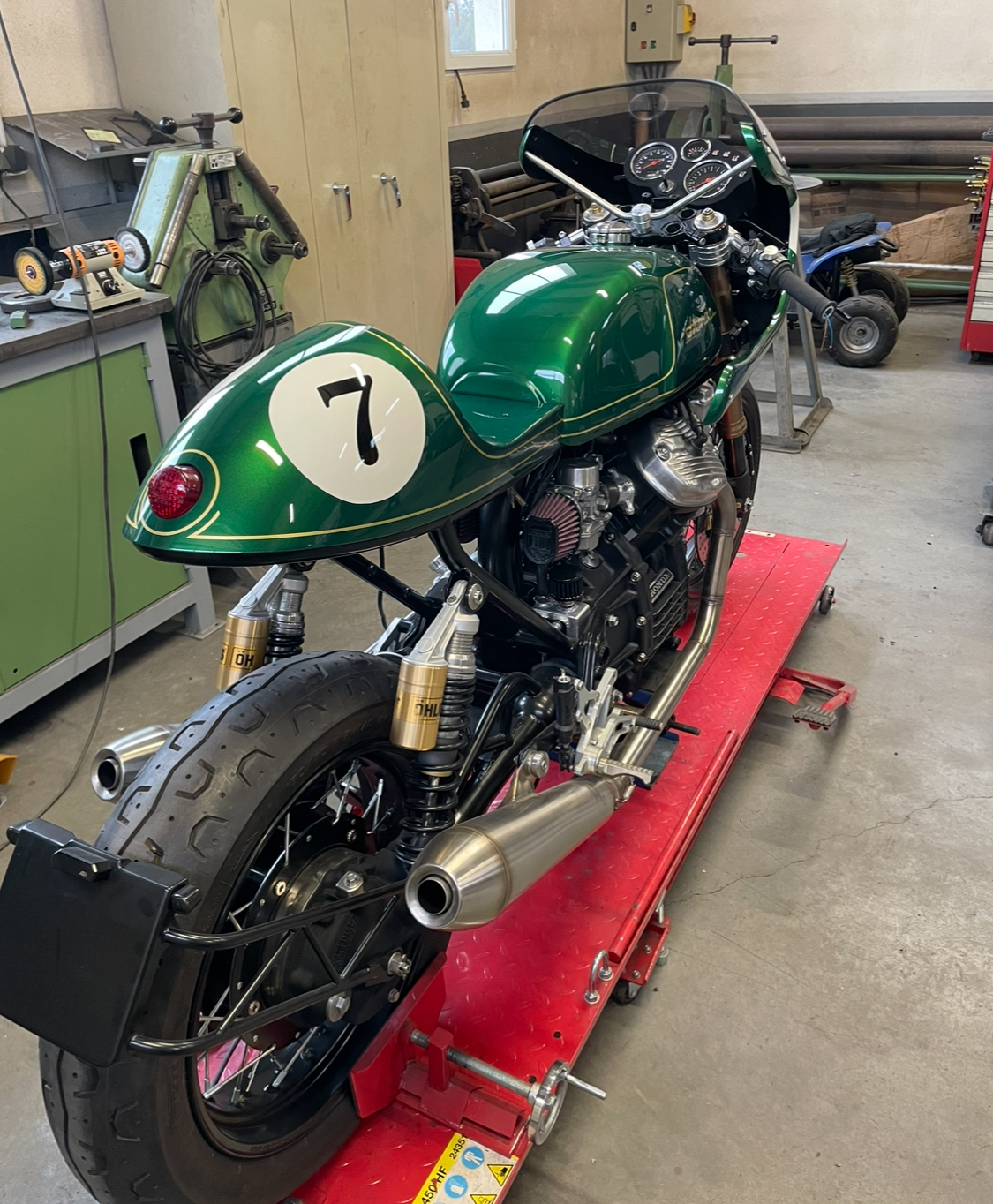

Et les premiers essai 😀, plutôt satisfait du comportement, reste à usiner un té de fourche supérieur et je serai au bout !

Elle est superbe.

MAGNIFIQUE!!! elle est de toute beauté, très classe.... :bravo: :bravo: :bravo: :bravo: :binouze:
