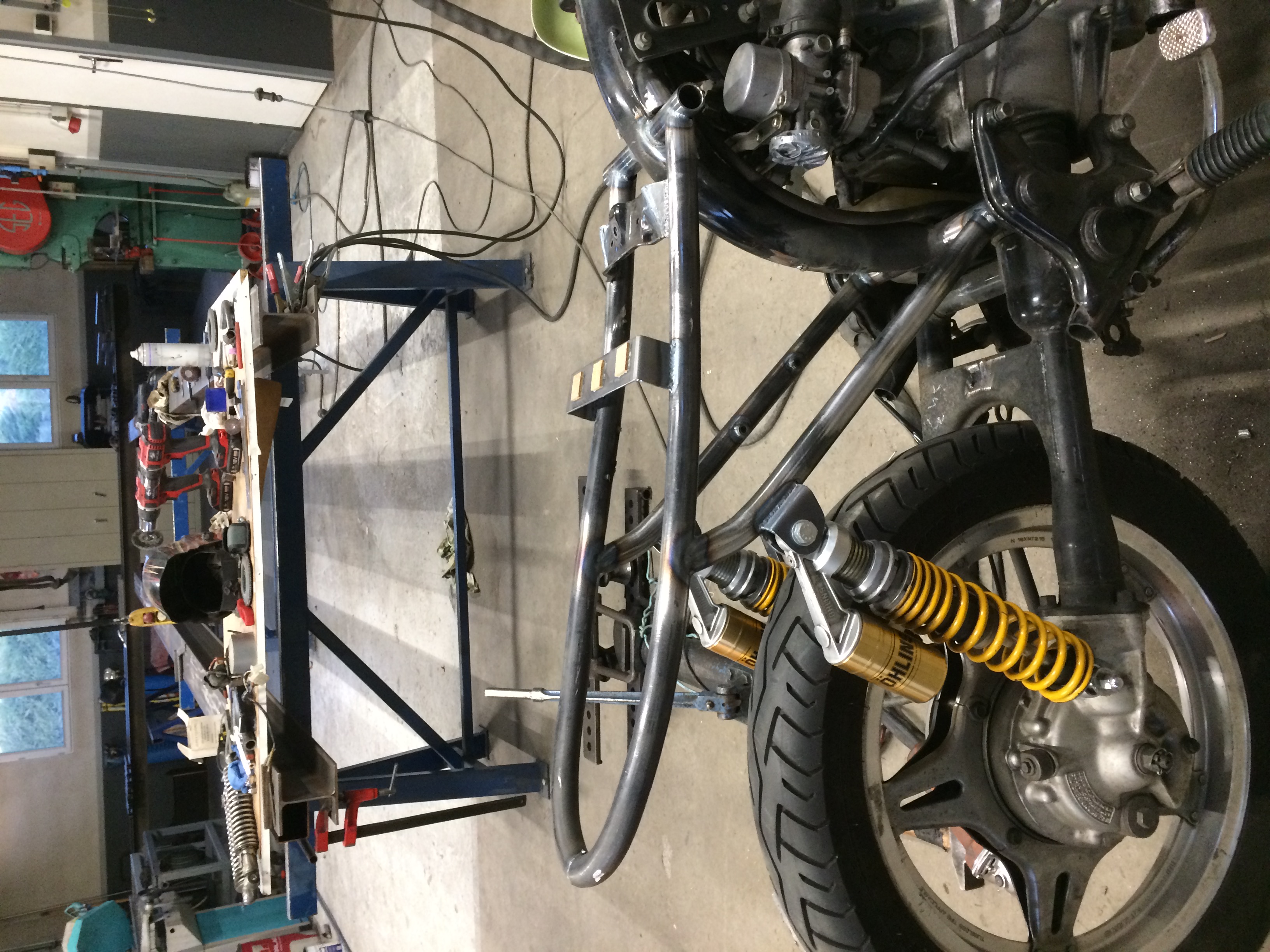

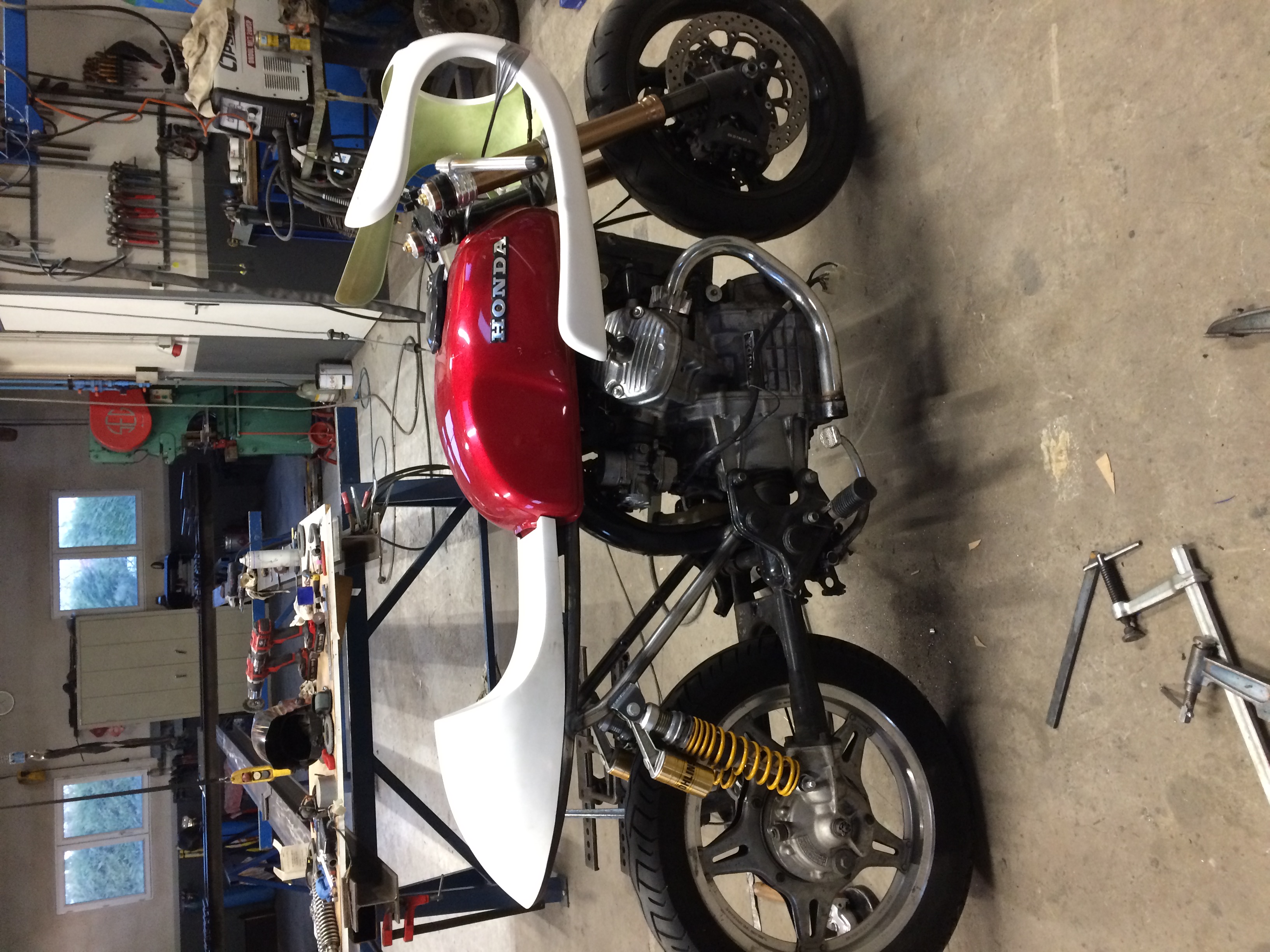

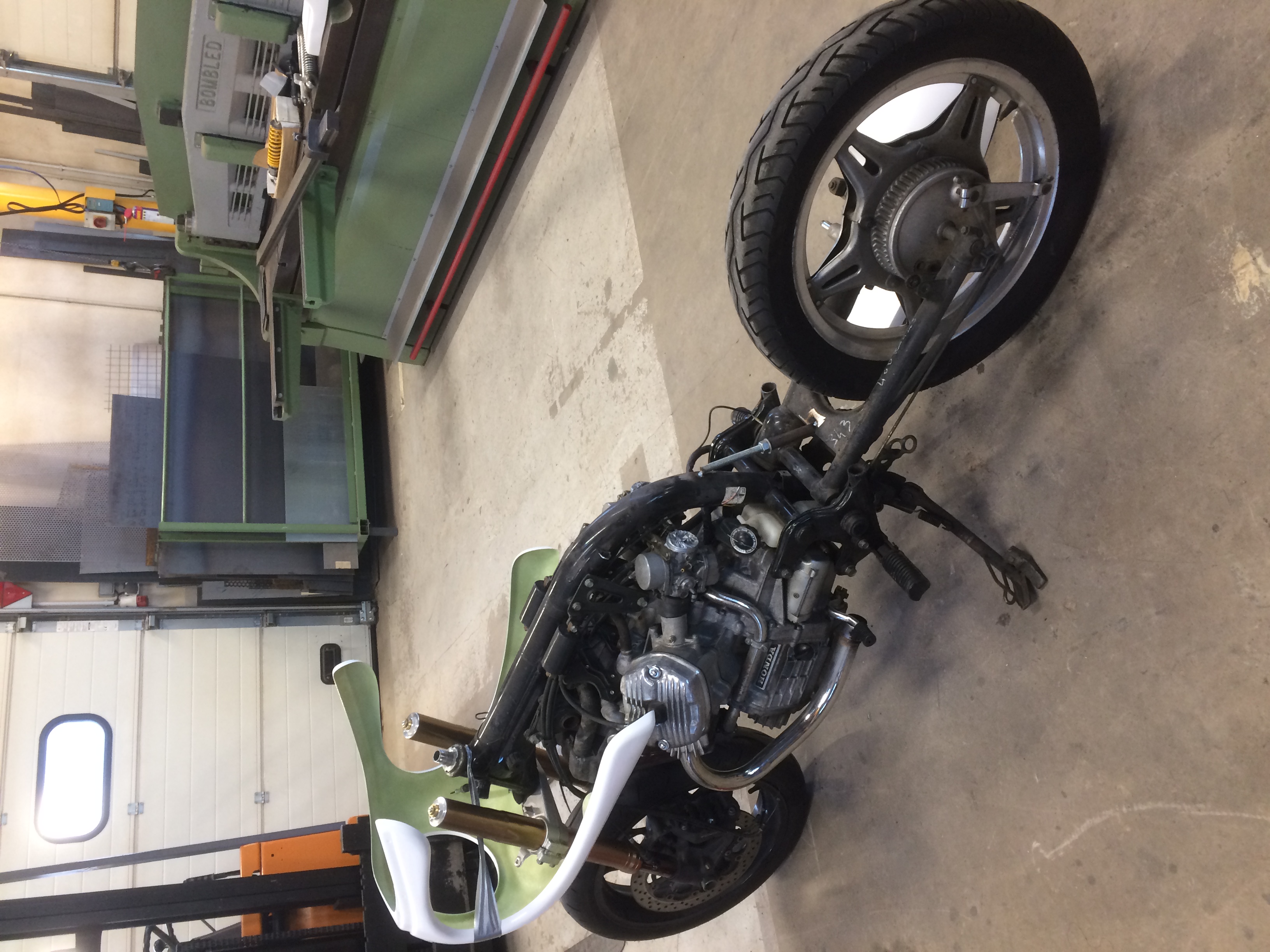

Salut à tous,
Je vais essayer de vous présenter mon 500 CX, la modif aujourd’hui est bien avancé. J’ai attaqué la transformation il y a maintenant 3 ans après beaucoup d’heures passés dessus je me rapproche de la fin.
Les sensibles de la meuleuse n’allait pas plus loin😅.
Les grandes lignes sont:
-Style cadre racer , peut-être un peu différent de ce qu’on voit souvent, car l’idée est plutôt de faire quelques chose de plus vintage, racing …style Ducati 900 ss des années 70 , un poil plus moderne quand même…
-conserver les doubles amortisseurs arrière
-jante à rayons
-fourche et freinage de 1300 hayabusa
-disque et étrier de Ducati à l’arrière
-réfection complète du moteur et thermolaquage
-Thermolaquage de tout ce qui peut l’être…
Quelques photos en vrac:

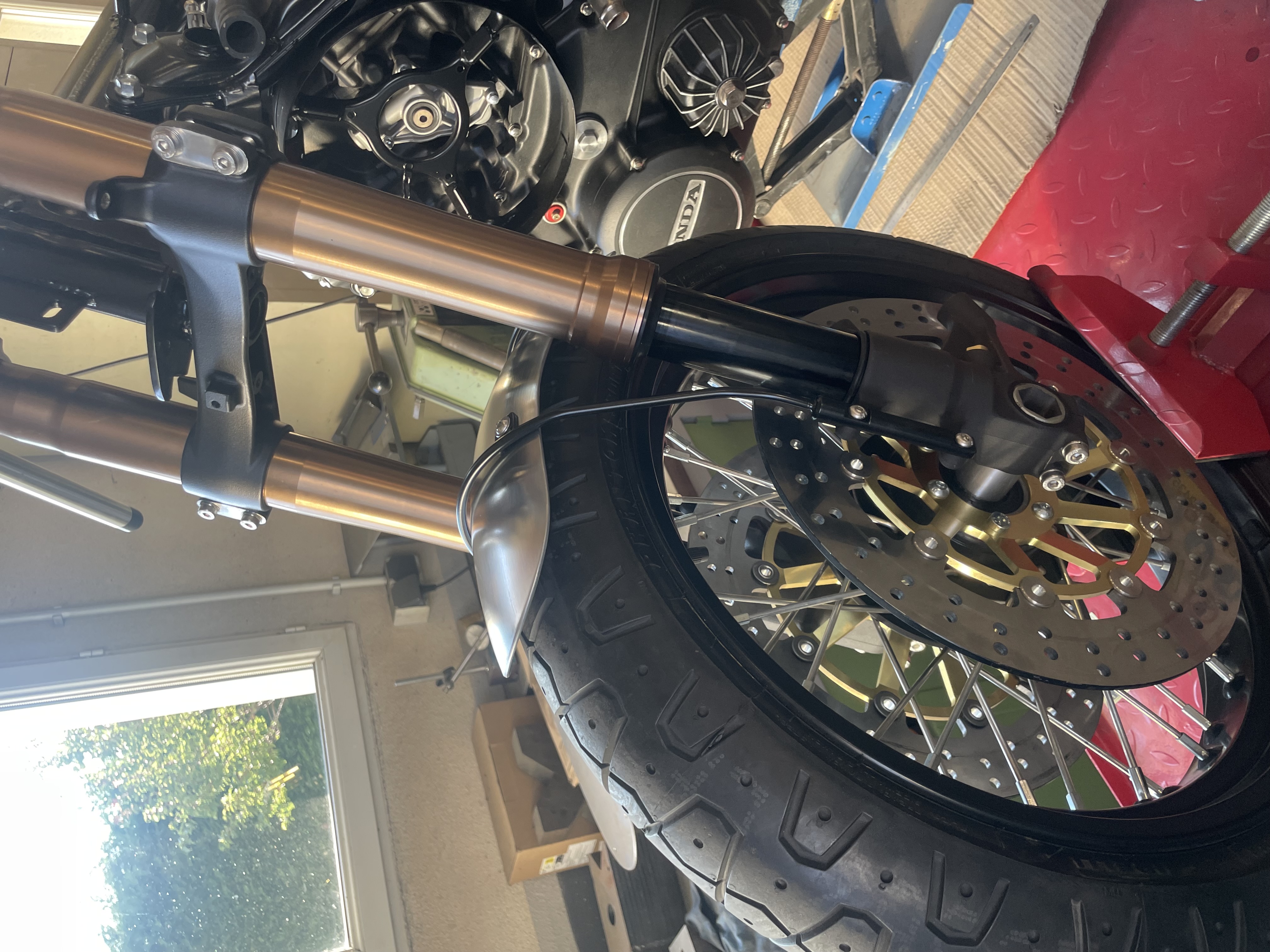

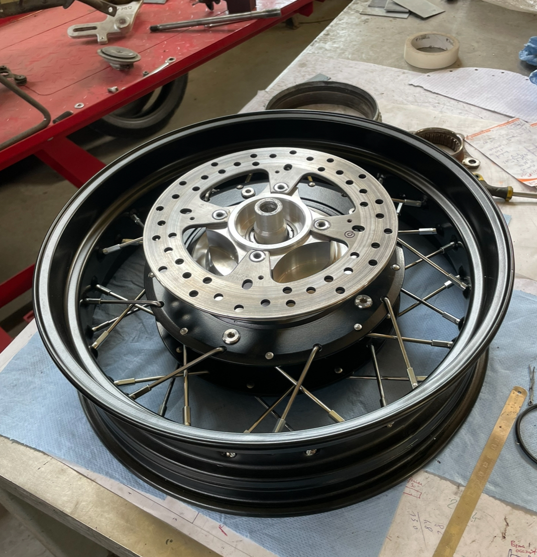

Quelques photos de la fabrication des jantes à rayons , cercle akron en 17p, moyeu av de 650 xs, disques de 900 cbr, flasques pour l’arrière et rayons inox sur mesure.

Un peu d’usinage pour monter le disque à l’arrière

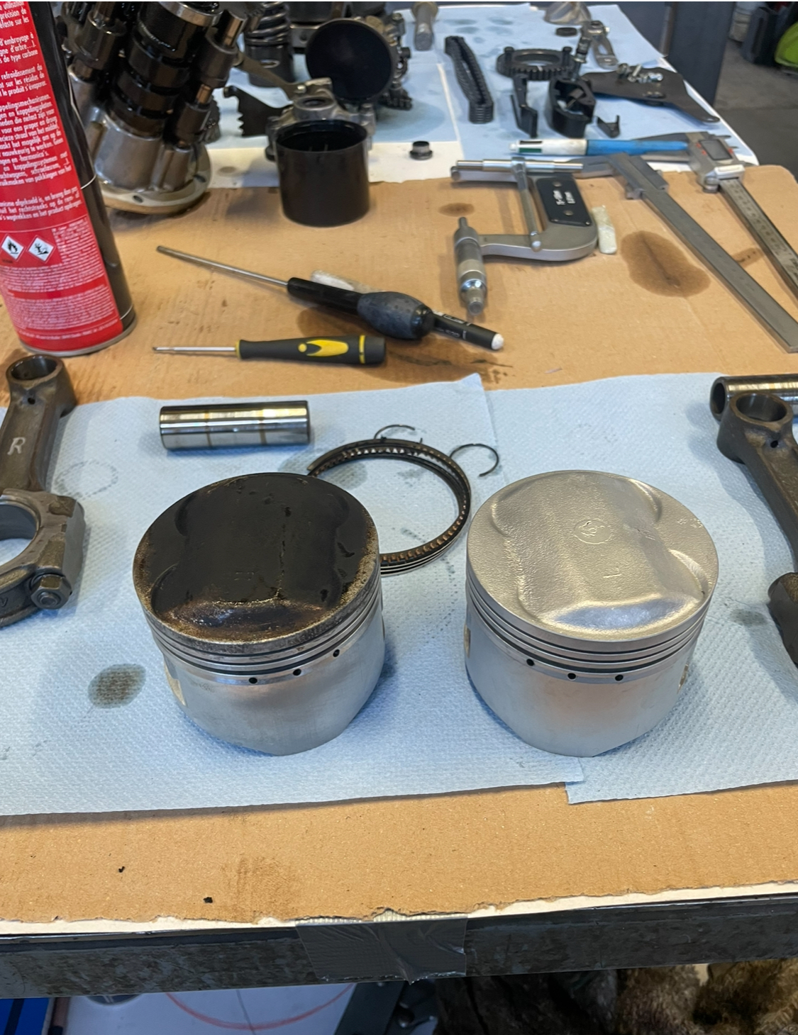

Et sur le moteur , grosse révision
Tout les joints moteur et carbus
Coussinets de bielles
Équilibrage des bielles
Segmentation
Distribution avec patins neuf
Chaîne pompe à huile …. Et j’en oublie sûrement..
