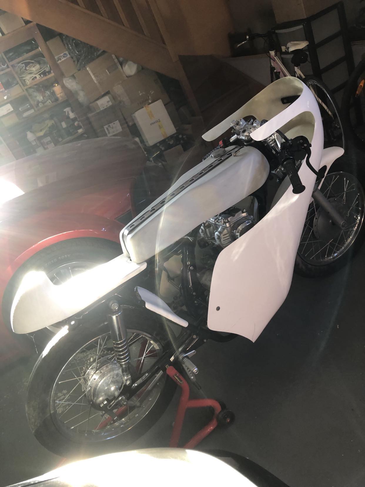

Hello les copains et copines

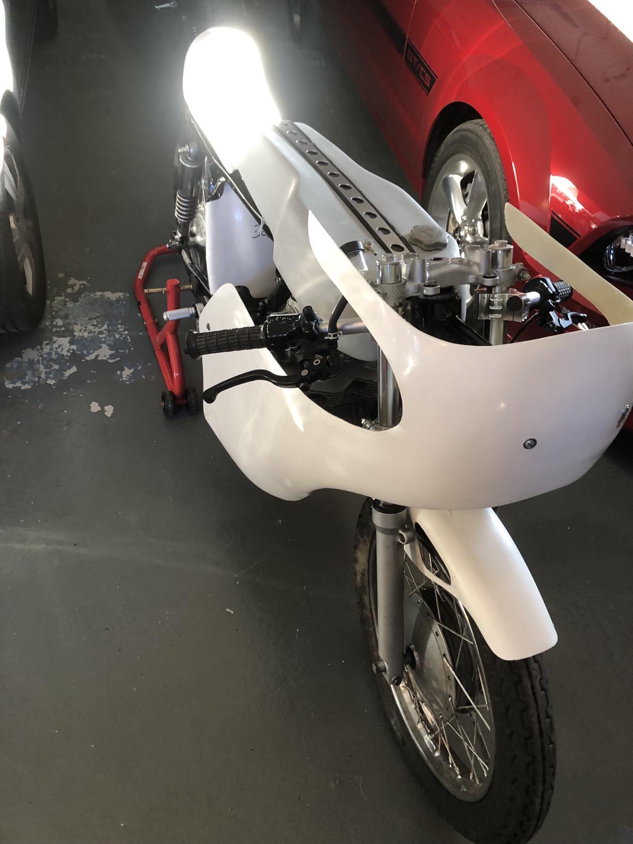

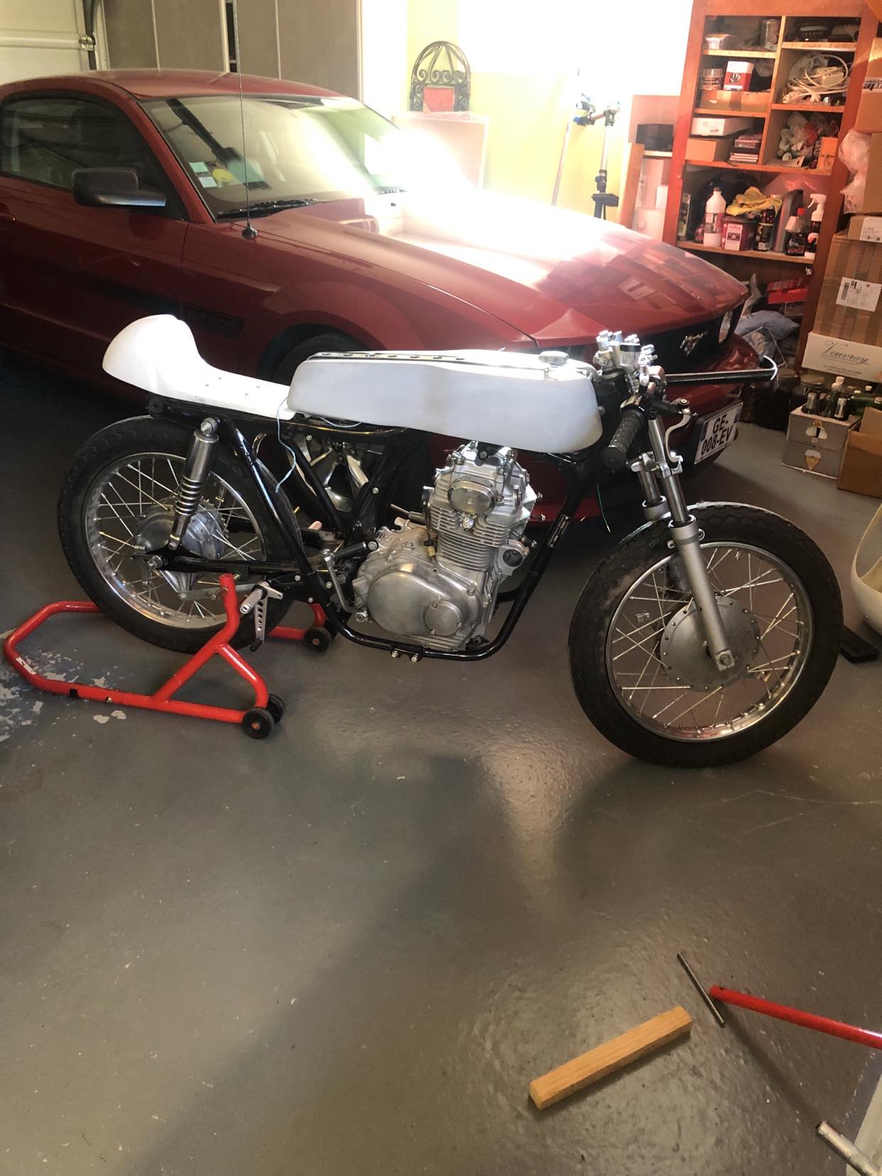

Après pas mal de mois a fénianté un peut et surtout a ne rien faire :lol: , j'ai repris les travaux sur la petiote
le cadre à retrouvé le moteur, je suis encore sur mes pattes de carénage, car les premières ne me convenait pas, et de plus le moteur n'étant pas dans le cadre bin les pattes sont trop courte et ne vont plus, on reprends donc les pattes de carénage à zéro :D
voili voilou les potos et pototes :lol:

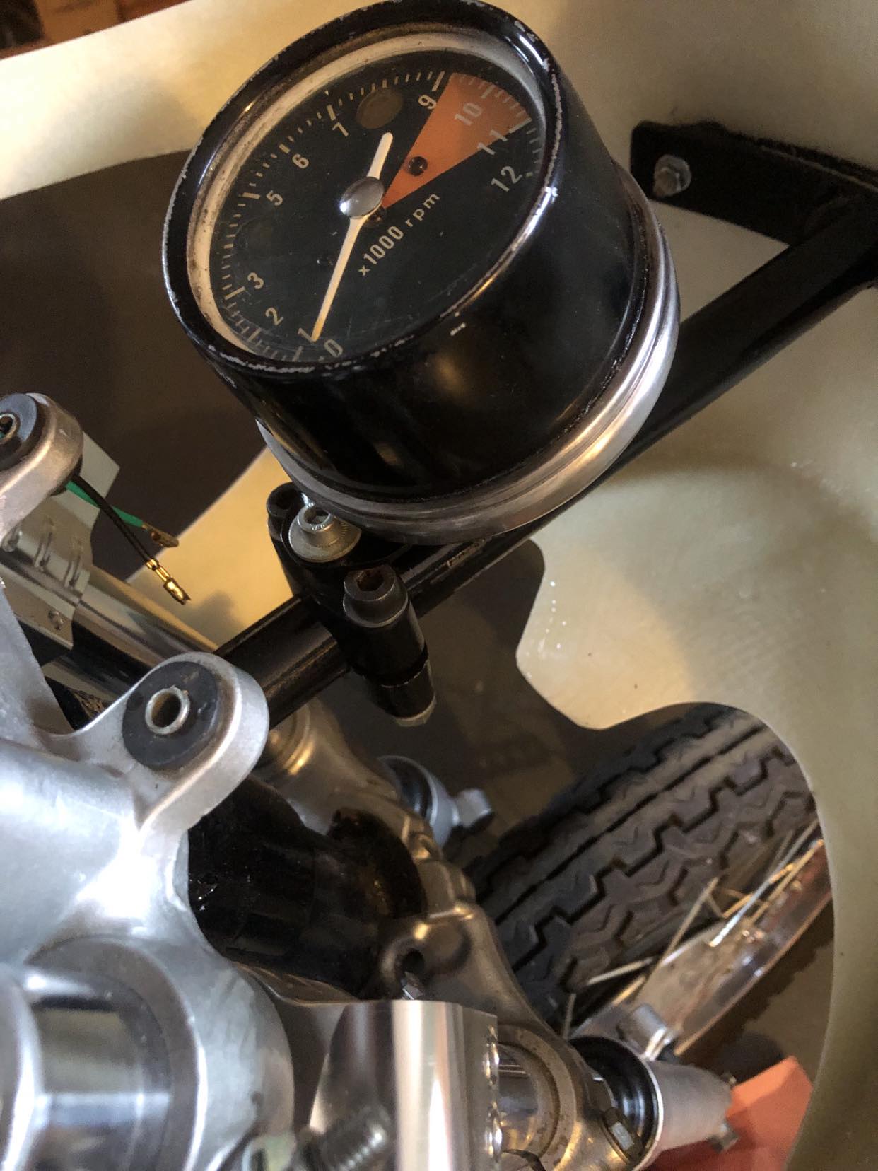

Coucou les copains et copines :D

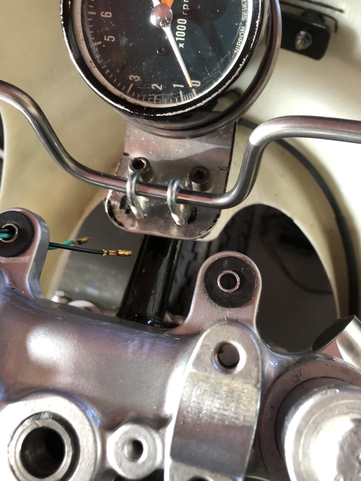

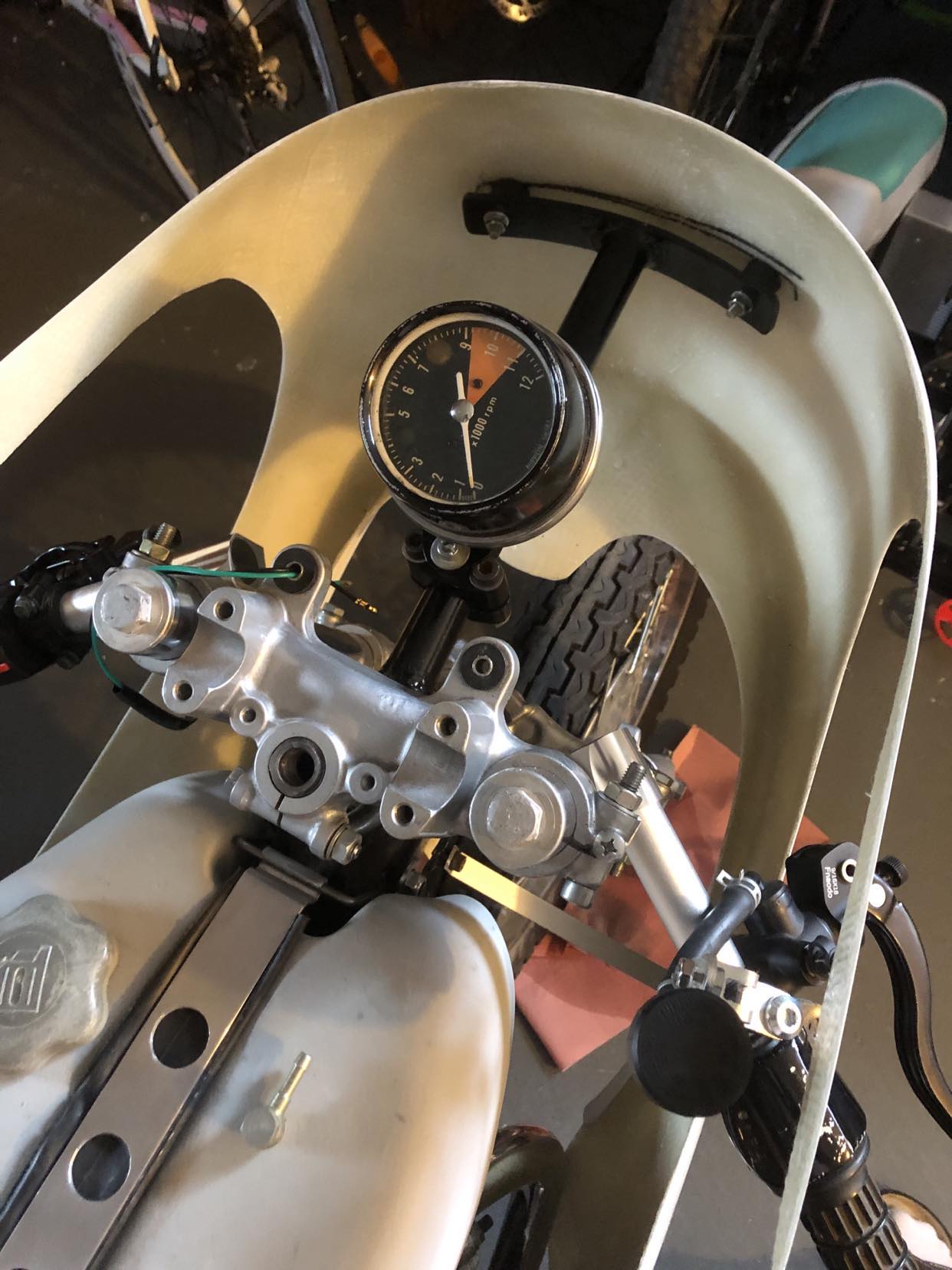

Petit montage du jour :)
Support pour mon compte tours, minimaliste et rien de superflu, pas besoin de fioritures, le neutral et un témoin d'huile :lol:
ca avance doucement mais ça avance :oops:

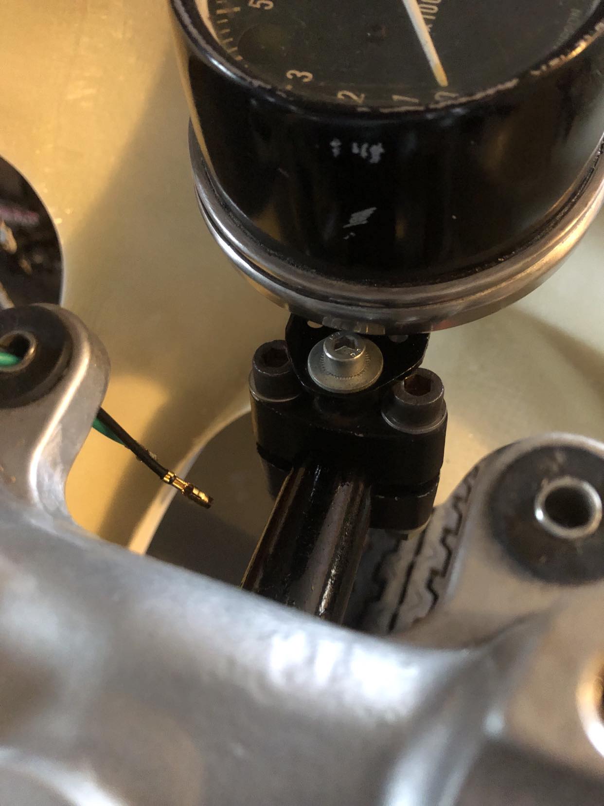

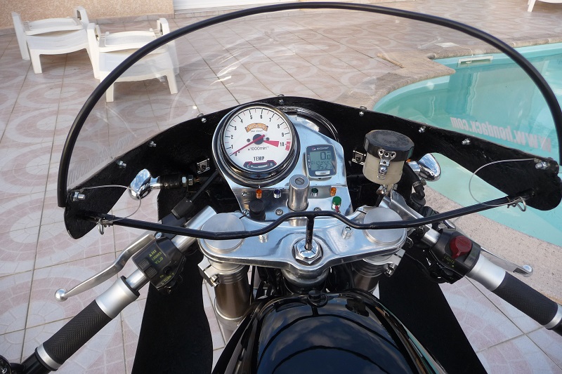

Par contre j'ai une petite question pour ceux qui connaissent, comment faire pour fixer une fixation sur l'axe de la colonne de direction :o
pour que dès que l'on tourne le guidon ça tourne dans l'axe sur la colonne, je ne sais pas comment faire pour fixer de chaque coté du haut de la bulle des fixations de façon à avoir une rigidification en haut de tête de fourche
Si vous avez des idées je suis preneur, merci par avance pour vos réponses :D

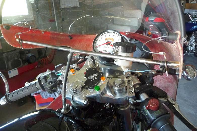

Ça commence sérieusement à prendre une tournure bien sympathique toute cette affaire : bravo Lolo ! :up
Pour la rigidification du haut du carénage j'avais mis une fixation derrière la colonne de direction sur la première mouture du DARK KNIGHT :
Lorsque j'ai monté la fourche inversée, le té supérieur plus imposant m'a obligé à modifier la fixation.
J'ai simplement percé l'écrou de colonne et la tige est maintenue par un écrou dessous pour éviter qu'elle ne sorte de son logement.
Cela permet une très bonne rigidification latérale mais elle peut jouer verticalement en coulissant dans l'axe de colonne de direction de quelques cm.
:wink:
Je pense que tu pourrais peut-être t’inspirer de la deuxième solution.

ha bin voila, je comptais sur toi Papy pour me filer un coup de mains :D
c'est exactement ce que je veux, par contre c'est un boulon qui ce fixe sur mon axe de colonne :x
le placer derrière le T Supérieur impossible, je suis très short de ce coté la, j'ai déjà fixé ma sangle pour le résé
Merci Papy pour l'exemple je regarde ce que je peut faire, mais c'est en tous cas ce que je désir :bravo:

Tu veux dire une vis qui rentre dans l'axe de colonne ? ( un boulon est l'ensemble constitué par la vis et l'écrou)
Dans ce cas, pas de problème il suffit de percer le boulon axialement au diamètre de ta fixation verticale et de la fixer par un écrou au dessous. :)

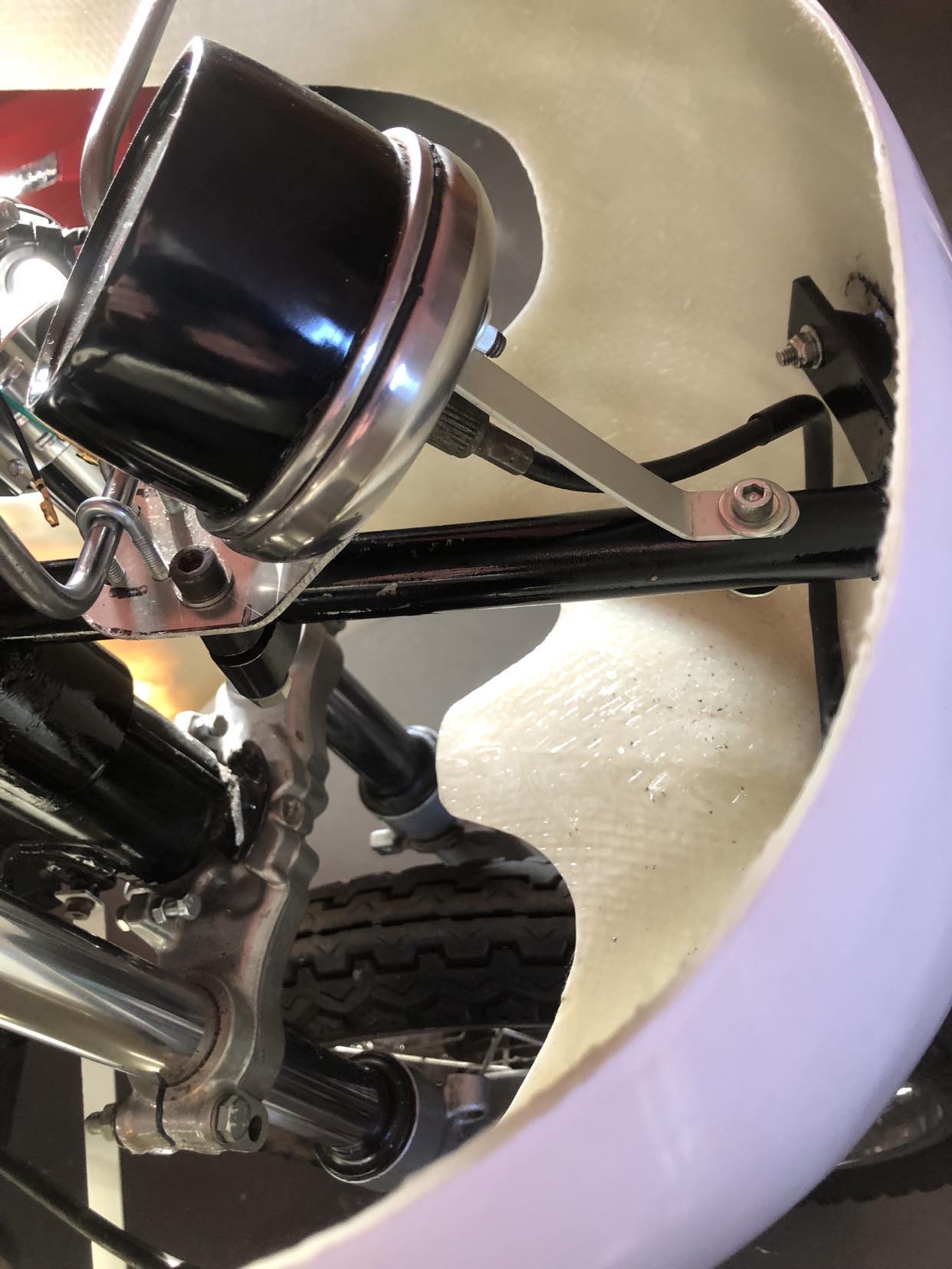

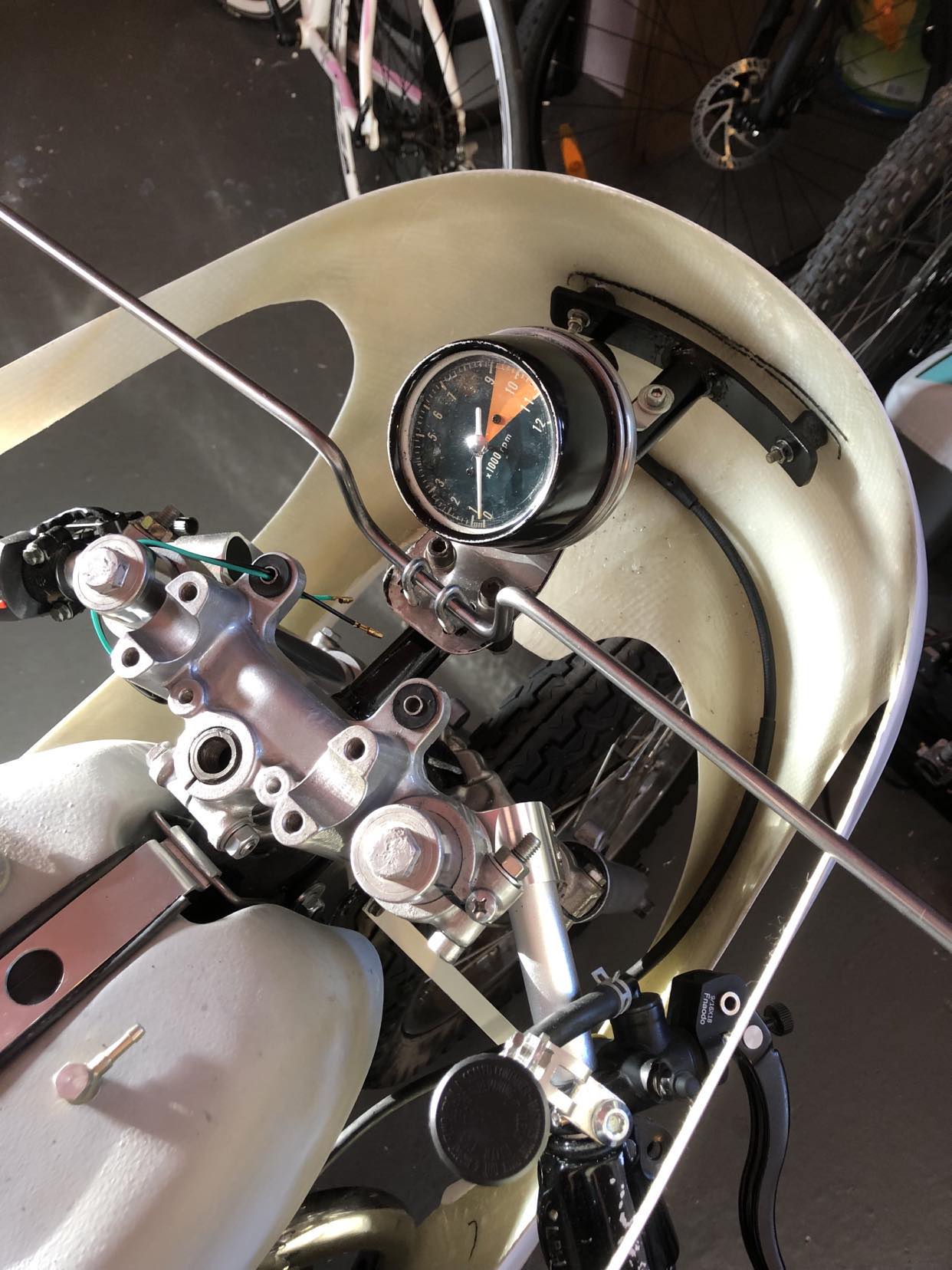

Finalisation su support compte tours, et je n'ai pas suivi papy pour le support haut du carénage
J'ai simplement refais le support et ma barre va venir se fixer dessus et maintenu fermement par deux cavaliers, simple et efficace :wink:
Comme ma bulle plexi n'ai pas encore arrivée, je ne peut finaliser le support car pas de largeur définitive à prendre :cry:
voila une fois que tout sera prêt un coup de peinturlure noirte et le tour est joué
ensuite on attaquera les supports bas et haut sur les flanc du caréno :wink: ( déja deux en place ) mais je vais en rajouté pour que ça ne tremblotte pas trop :o

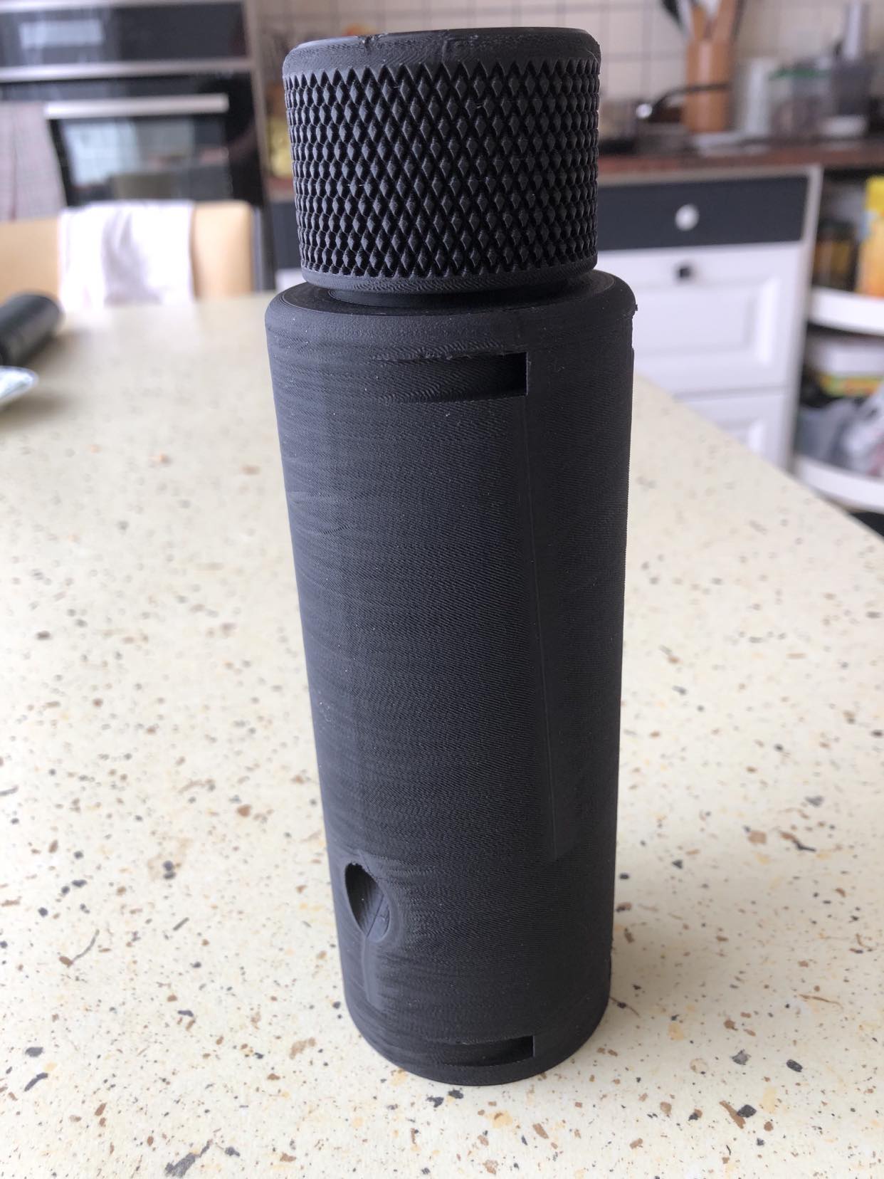

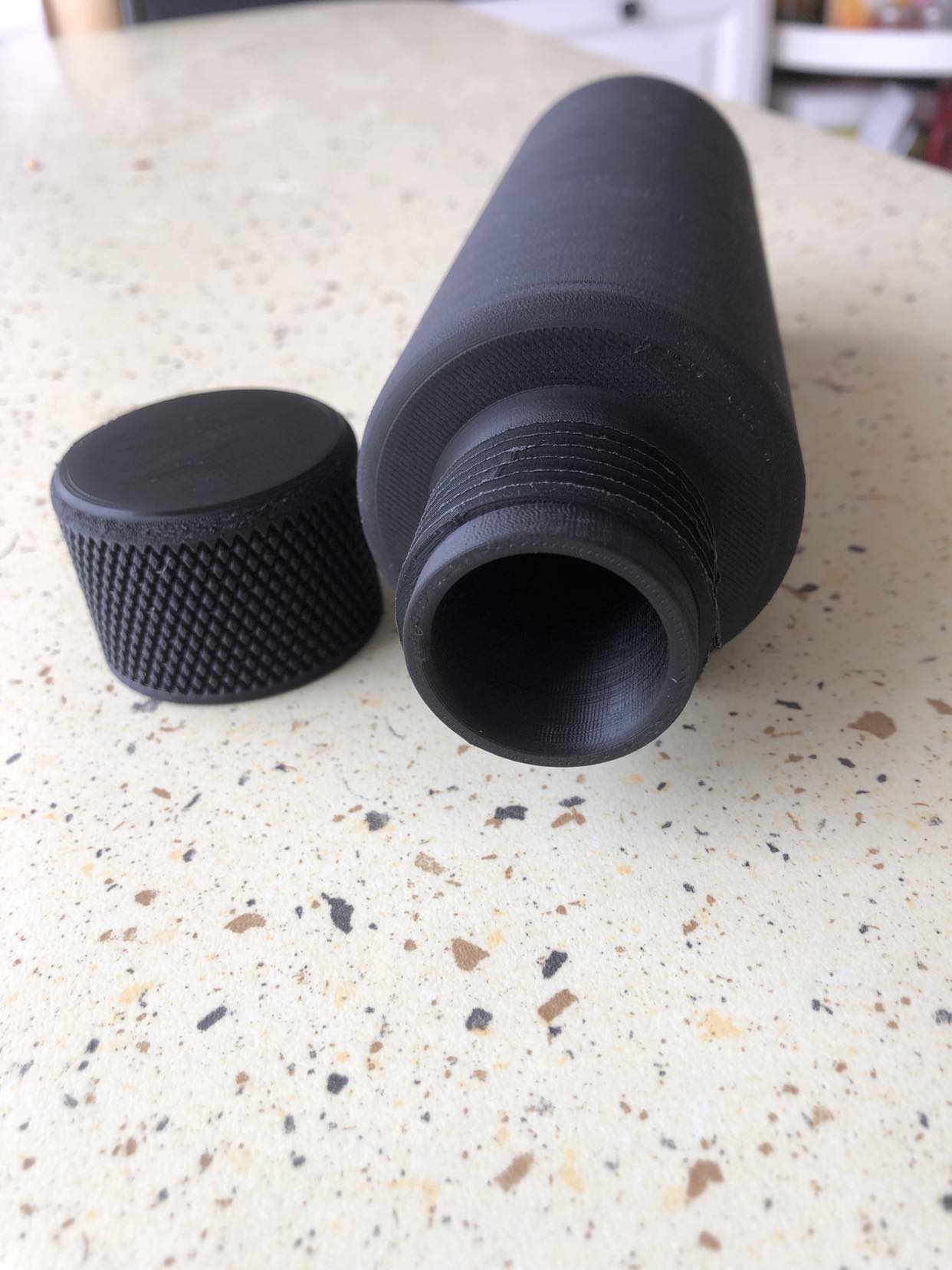

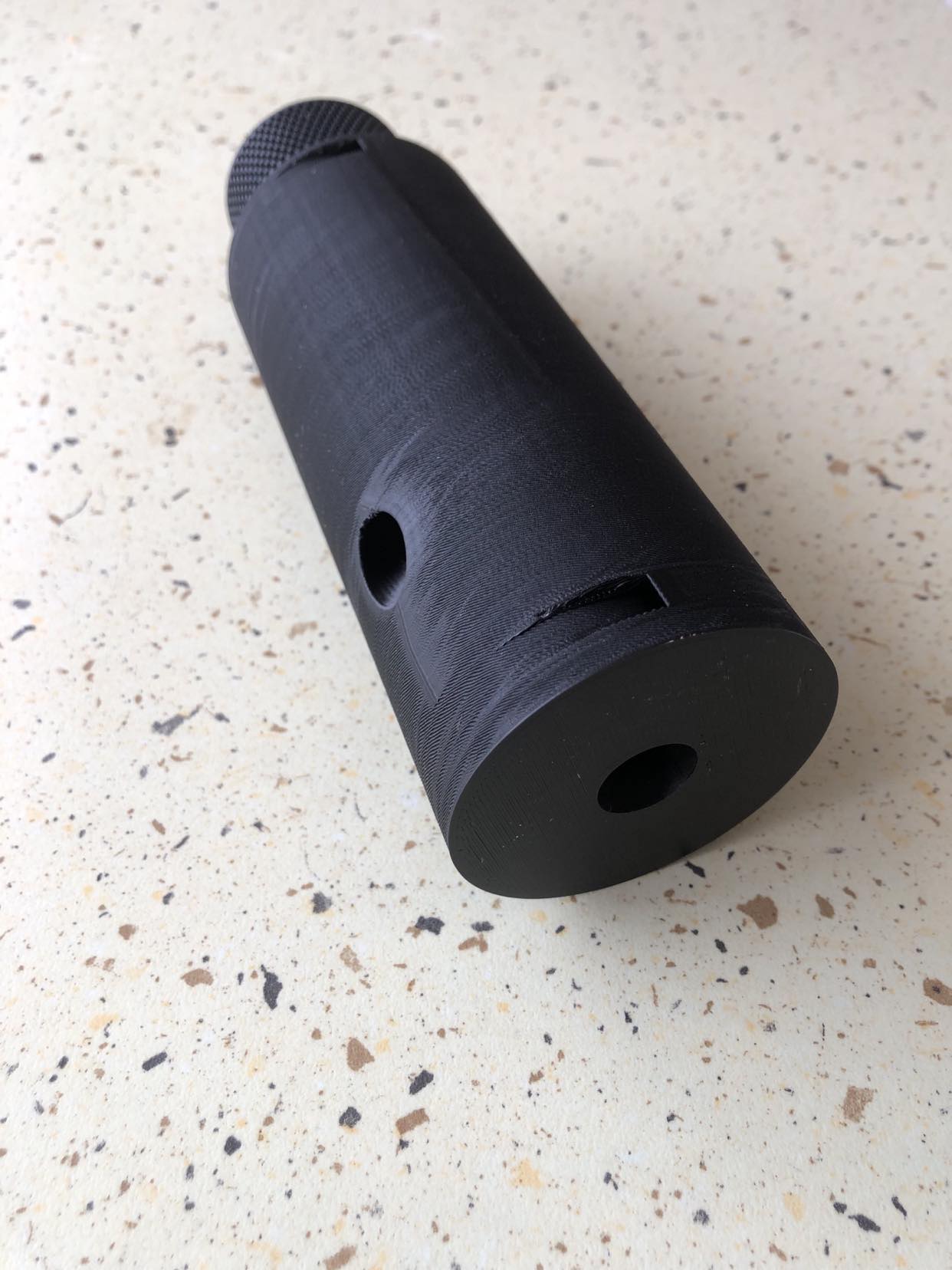

coucou les copains et copines :D
petit bricolage du jour :)
enfin pas moi mais mon imprimante 3D :wink: impression de mon récupérateur d'huile
reste à la fixer sur le par boue arrière :up
photo en pièce jointe

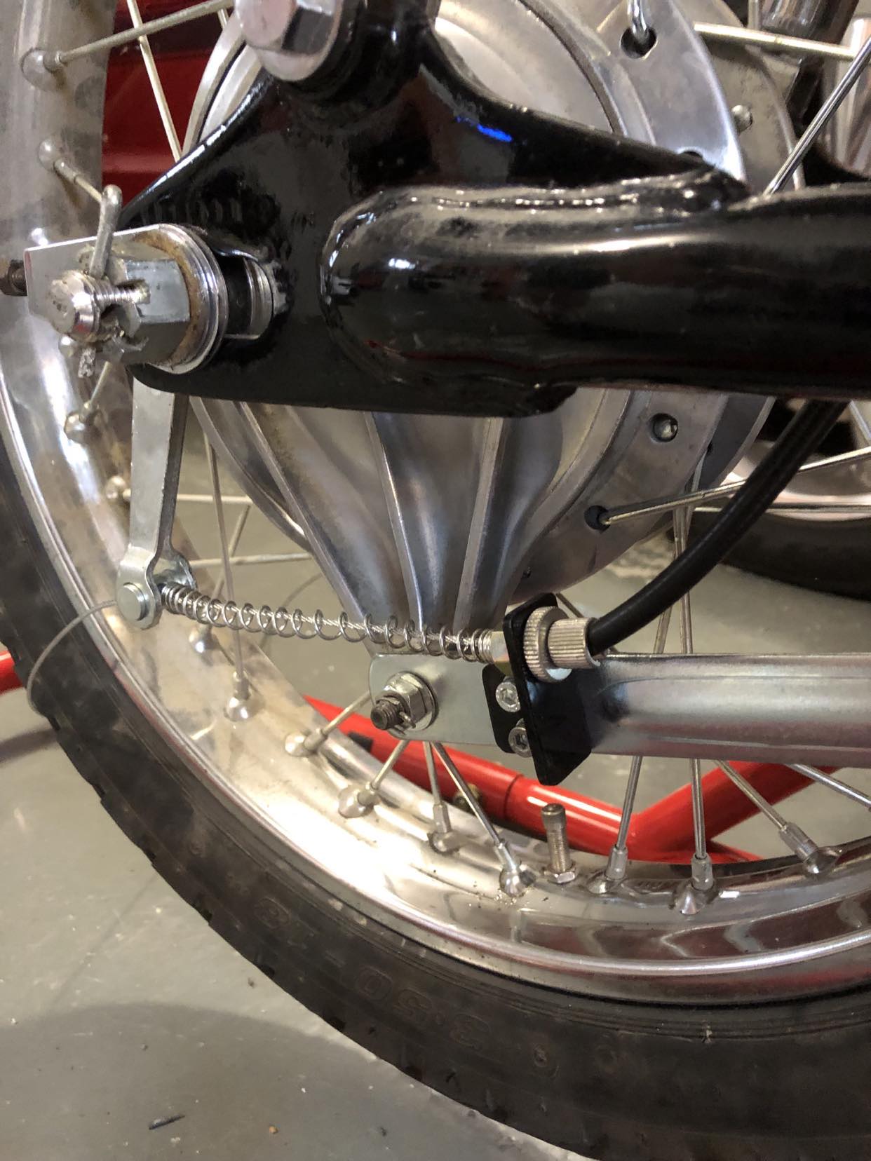

hello les copains et copines :wink:

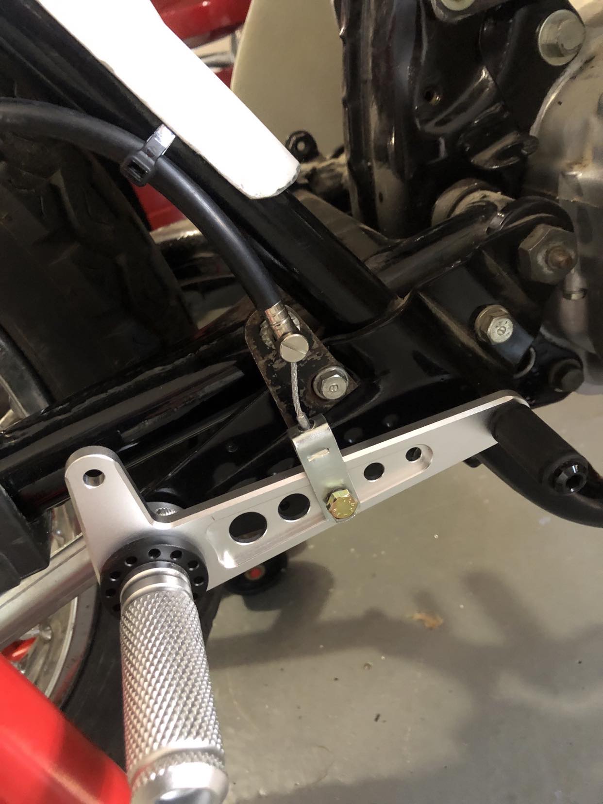

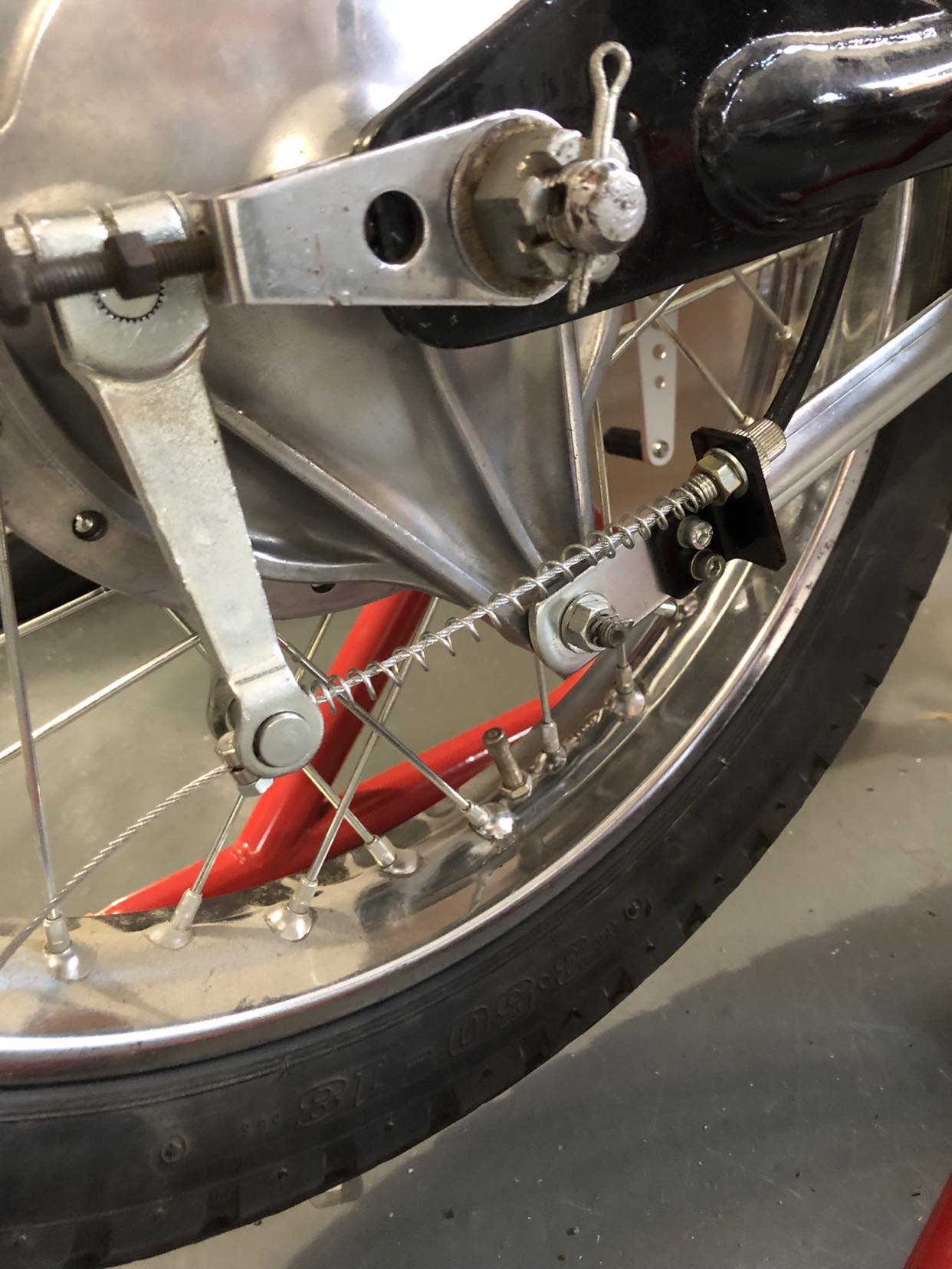

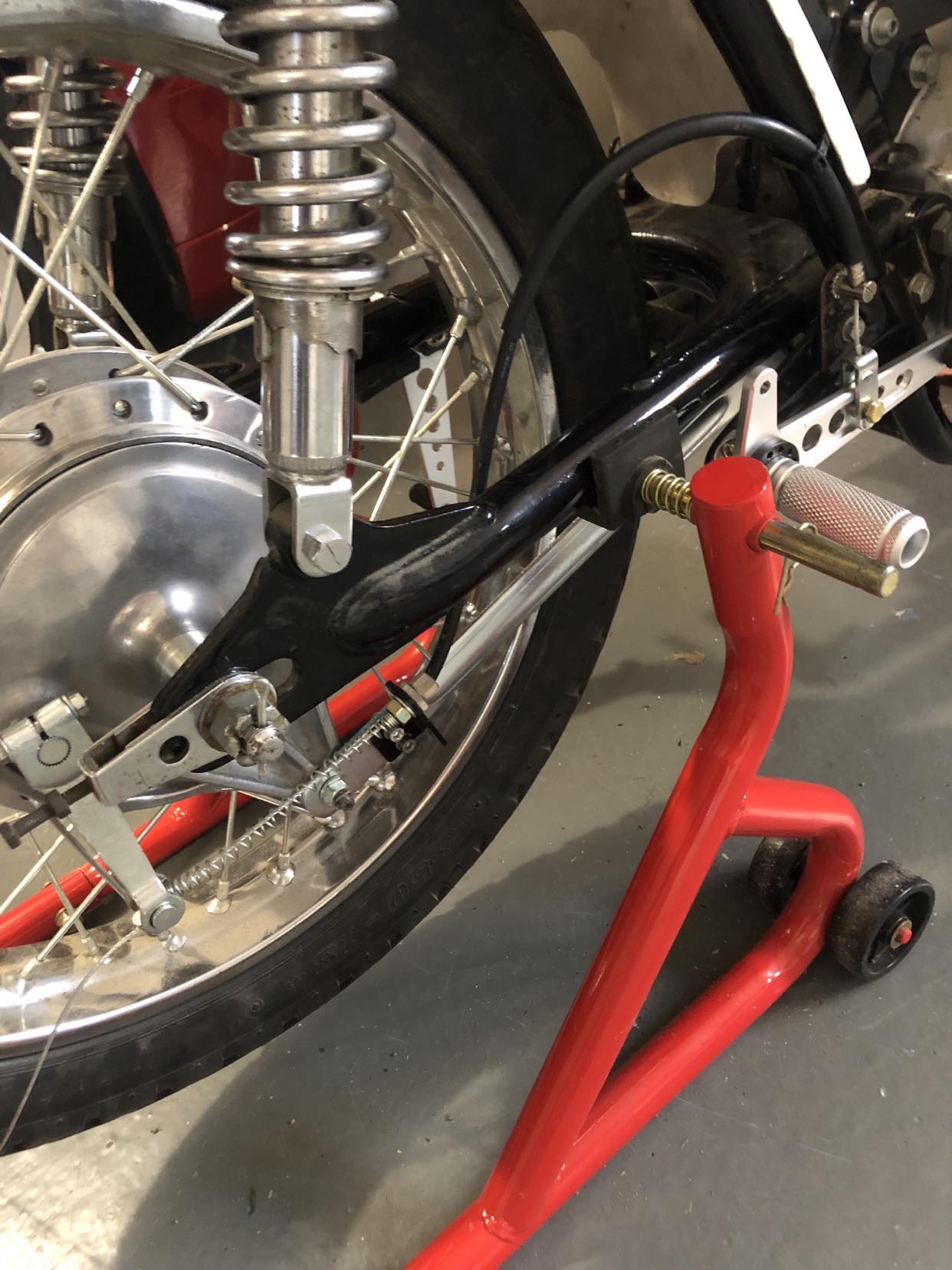

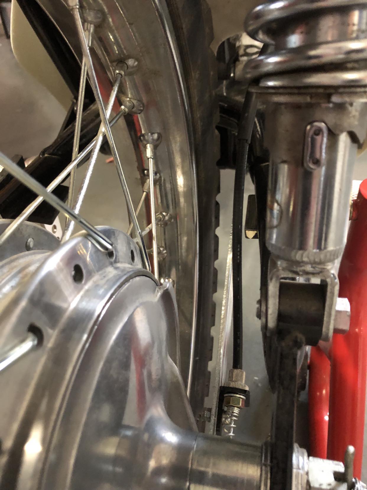

Bricolage du jour, système de freinage arrière, j'ai dus cogité ferme pour trouver la bonne solution :lol:
Deux trois coup de scie, un coup de peinture sur la patte arrière, ( je dois faire celle de devant ) des bouts récupérées un peut dans mes cartons et voila un système qui fonctionne bien et zéro centime de dépensé :P
je me demande si je dois scier la parti de la commande reculé qui devait servir à l'origine pour y mettre le système de freinage ( ça peut toujours servir et qui sais avoir une amélioration plus tard )
Petite question, un câble pour éviter qu'il ne filoche, on étame en bout ou il y a une autre solution :oops:
photos a suivre :wink:
