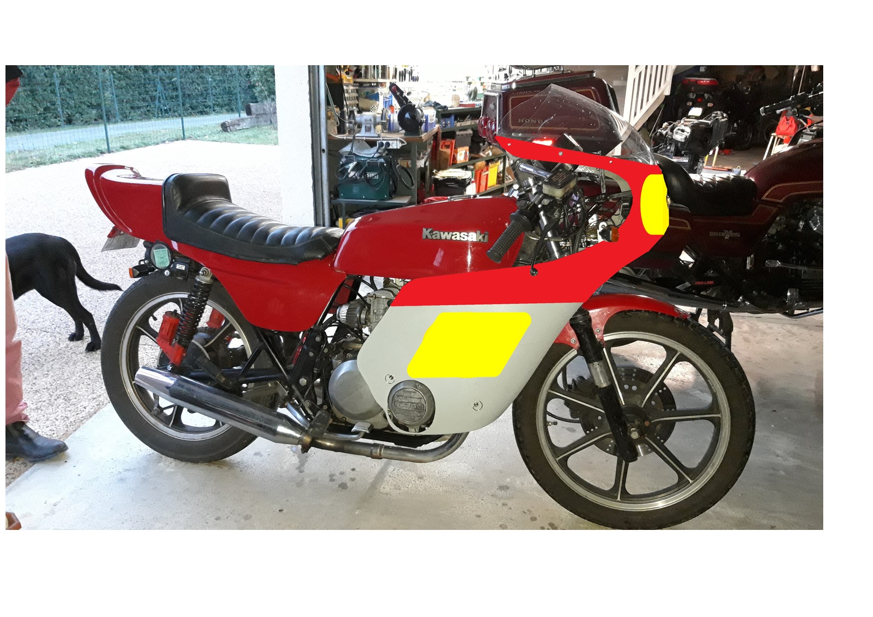

Alors, pour répondre à tes questions et dans l'ordre :
mon fabricant de poly est comme le tien, il a des soucis de santé avec les vapeurs de résine et il a arrêté son activité dans ce domaine.
En revanche, les italiens de Europlastsucchi font des poly piste pas cher.
J'y avais acheté pour la Kawa d'un copain un carénage et une bulle de CB 250/350 et ça avait cette allure là :
Kawa JM n°carrés.jpg (436.43 Kio) Vu 11933 fois
Je pense que ça pourrait bien te convenir.
Ils ont un site internet, ils font des expéditions mais surtout ils sont présents sur les grands événements motos anciennes en France et en particulier aux Coupes Moto Légende en mai à DIJON avec un semi-remorque plein de polys (c'est à cette occasion que j'avais commandé le carénage).
J'ai au fond de mon garage un train avant complet ( fourche, tés, roue et système de freinage) de CB 400 N (idem CX 500) dont je ne sais que faire .
Je te l'échangerais volontiers contre une binouze lors de notre future rencontre et tu ne devrais avoir aucun mal à l'adapter ( en jouant simplement sur les roulements de direction), mais il a deux inconvénients majeurs :
Le premier c'est qu'il est aussi maigrelet qu'une CX ( diam. 33), et le second c'est qu'on n'est pas très proches géographiquement et que ça va coûter un bras en frais d'expédition . :( sauf si tu as une combine avec un transporteur par exemple).
Dans tous les cas, si tu souhaites en savoir davantage, on peut faire ça en MP. :wink:
Et bon courage pour la suite du projet.......en attendant qu'on s'arsouille sur un circuit avec nos ancêtres ! ! ! :lol: :lol:
