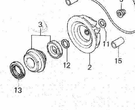

Je suppose qu'il s'agit de la rondelle n° 12 sur ce schéma ?
Sans titre.jpg (47.03 Kio) Vu 4363 fois
Si c'est le cas, voici les dimensions de celle que j'ai trouvée dans la roue à aube démontée de mon fourbi :

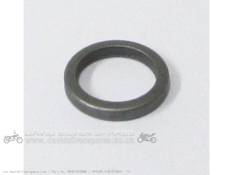

Il me semble cependant que son épaisseur soit moindre que celles qu'on voit sur les photos de David Silver Spares:
Si quelqu'un d'autre a cette rondelle sous la main, une vérification serait peut-être nécessaire.

Les cotes que j'ai relevé diamètre 10int ,13,7 ext ,1,2/1,3 ep
Messages : 4618
Re: 2ème qui saute à la reprise des gaz...
Donc , c'est bon. :up
Il ne te reste plus qu'à trouver la même. :wink:

Vous êtes au top les mecs!!!... :bisou :nage :zboing-zboing rondelle refaite en alu. :hehehe y a plus qu'a....
