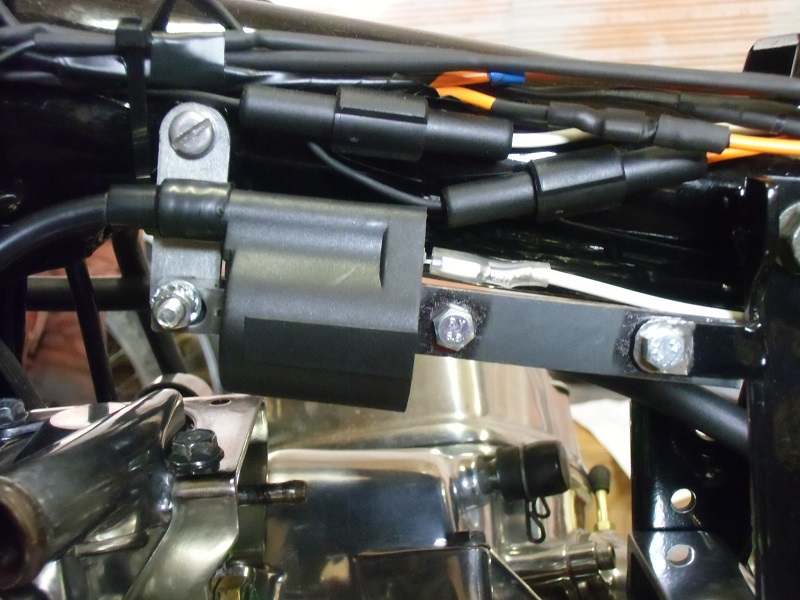

La batterie sous le moteur, c'est beau mais pff... on peut pas dire que c'est pratique !!
Bon d'accord, c'est un cafe racer, et si c'était pratique, ca se saurait ! :lol:
M lock.jpg (120.75 Kio) Vu 6703 fois
bobine et fusible.jpg (160.69 Kio) Vu 6703 fois

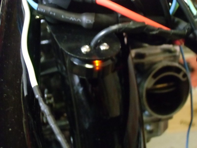

compteur allumé.jpg (159.83 Kio) Vu 6702 fois
feu et clignotant.jpg (176.25 Kio) Vu 6702 fois
clignotant avant allumé.jpg (147.29 Kio) Vu 6702 fois

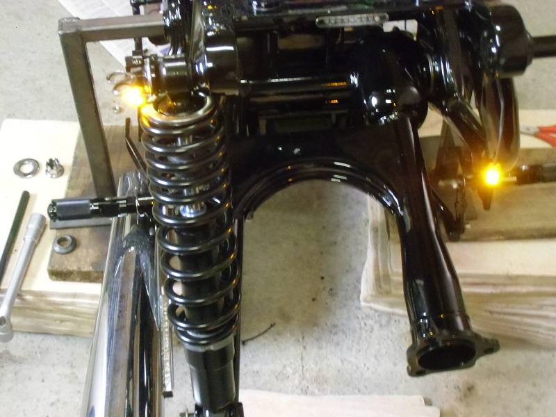

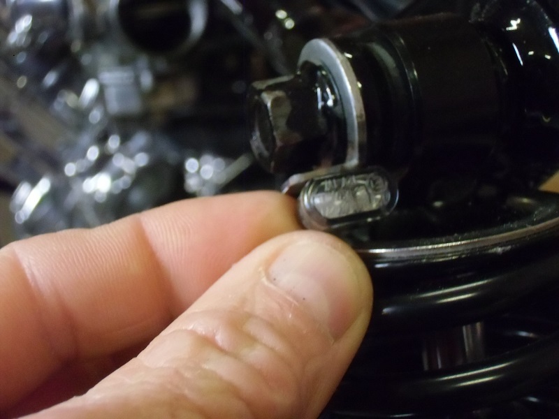

clignotant arriere.jpg (113.45 Kio) Vu 6702 fois
clignotant arriere allumés.jpg (163.91 Kio) Vu 6702 fois

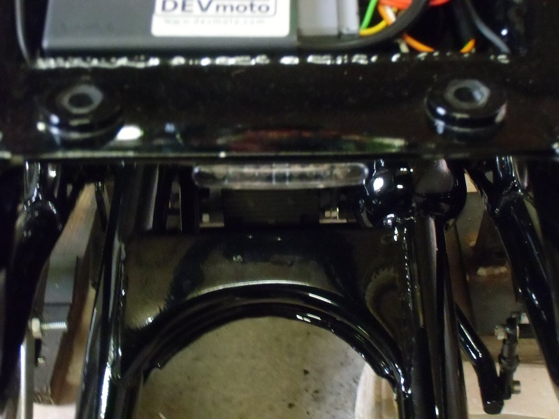

feu arriere.jpg (139.47 Kio) Vu 6702 fois

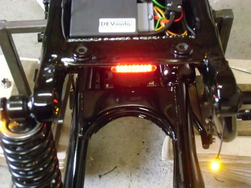

feu arriere allumé.jpg (162.14 Kio) Vu 6702 fois
Les clignotants arrières ne sont pas encore fixés
Je suis en train de m'occuper actuellement du contacteur de feu stop arrière.
Des photos bientôt.

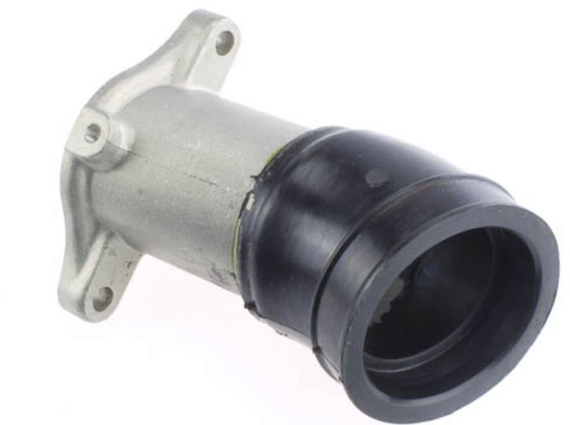

J ai une prise d air au niveau des carbus
Rien de bien grave, mais, une question à la con,
comment faite vous pour enfoncer les carbus jusqu au bout !!!....
Je n arrive pas a les enfoncer jusqu à la butée 😜
Des photos de la moto bientot biensur 😉
Merci pour vos lumières car j ai beau chauffer avec un decapeur, les pipes d admition, rien à faire je n,arrive pas a les boiter jusqu,au bout

Normalement les carbus doivent très bien rentrer dans les pipes d'admissions. Ils ne rentrent pas forcément jusqu'au bout de mémoire, seulement jusqu'aux rainures prévues et après serrer avec la bague. Perso je m'aide toujours d'un lubrifiant, soit un peu de gras soit du WD40.
Si vraiment tu as des difficultés ce n'est pas normal, tu es bien certain d'avoir des pipes correspondantes aux carbus? Par exemple les carbus de 500 ne rentreront pas dans des pipes de 400.

Merde, je n'avais pas penser à ça !
En regardant sur le net, il y a l'aire d'avoir deux sortes de pipe.
Les miens sont comme sur la photo avec le trait rouge, et c'est là que n'arrive pas à rentrer le carbu plus loing.
Si je m'arrête là, les carbus sont ne sont pas enfoncés de beaucoup !

Les pipes sont différentes droites et gauches elles ne font pas la même longueur et c'est normal. De même les pipes de CX classiques, et CXE comme GL sont toutes différentes. Les pipes de 400, 500 et 650 enfin. Le plus simple serait que tu prennes des photos de ce qui est en place en vrai.

J ai enfin pu les emboiter en chauffant un peu au décapeur thermique et avec un peu d huile.
