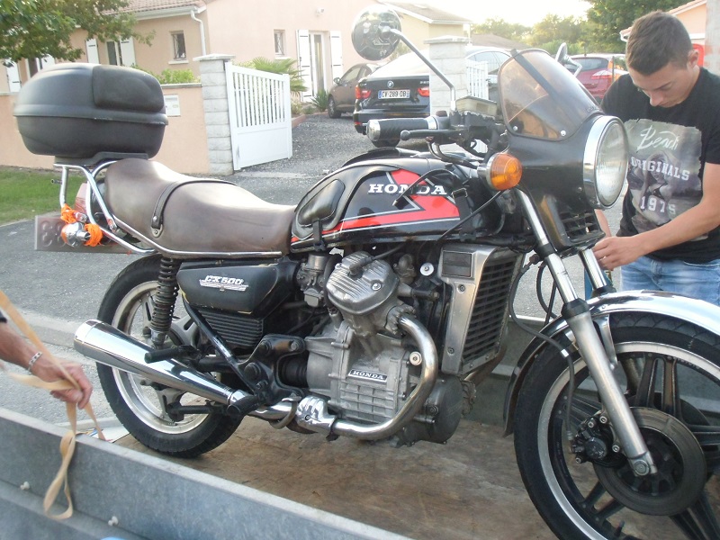

Et oui, déjà trois ans et demi !! Le temps passe vite.
Septembre 2015, je fais, enfin, l’acquisition, d’une HONDA 500 cx de 1982, avec 80 000 kms.
Il m’a fallu 6 mois, avant de trouver l’heureuse élue !!, et, très souvent, la moto était vendue dans la journée, voir, 20 mn après la parution de l’annonce !
A mon grand étonnement, je ne croyais pas que cette moto était autant recherchée.
1 reception.JPG (212.11 Kio) Vu 17336 fois
Sur la photo, mon fils, qui a bien changé depuis.
La moto est propre et démarre au quart de tour, petit bémol :
-Joints spi fourche hs
- joint maître- cylindre hs
- piston étrier qui fuit
- certains joints moteur refaits avec de la pâte à joint
- amortisseurs, avec l’âge de la moto !
- jante avant, changée par un millésime précédent
- et … ??? ce que je découvrirais !!

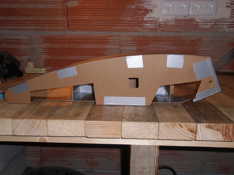

Première idée retenue :
1 b premiere idée.jpg (229.62 Kio) Vu 17334 fois
J’aurai du écouter PAPY TWIN, la poutre centrale est vraiment trop grosse
5 reservoir 1.JPG (146 Kio) Vu 17334 fois

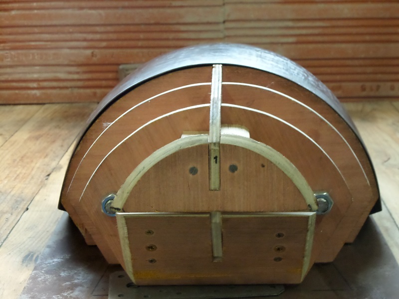

10 gabarit.JPG (189.35 Kio) Vu 17334 fois
11 gabarit.JPG (176.5 Kio) Vu 17334 fois
12 gabarit.JPG (170.21 Kio) Vu 17334 fois
Il me faut absolument, une roue anglaise, j’ai alors acheté un marteau pneumatique afin de le transformer aussi en roue anglaise homme made.

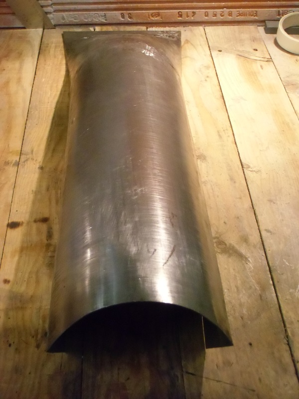

2 roue anglaise.JPG (122.07 Kio) Vu 17333 fois
3 roue anglaise.JPG (101.96 Kio) Vu 17333 fois
Le marteau pneumatique, laissez tombé !!
A part réveiller les voisins, je ne suis arrivé à rien de bien. Au lieu de donner un coup de marteau bien placé, vous en donnez une dizaine et diminuez ainsi l’épaisseur de la tôle.

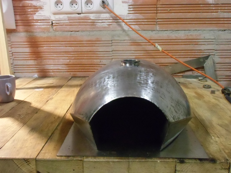

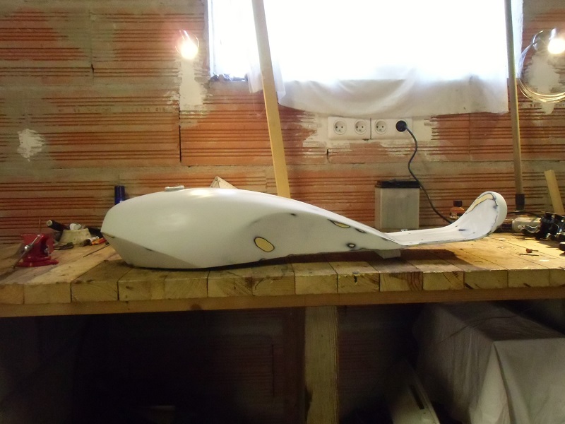

Les soudures sont un peu hésitantes au début, normal, ça n’a rien à voir avec l’arc mais la fusion est incomparable et puis, à force de forger, on devient forgeron !!
23 dessous.JPG (150.27 Kio) Vu 17330 fois
24 dessous.JPG (725.25 Kio) Vu 17330 fois
Vous allez me dire, combien d’heures de travail ?
Aux environs de 400 heures de travail de tôlerie et soudures, réparties sur 1 an.
Le dessus compte 7 tôles assemblées
Le dessous, 4 tôles.
Chaque tôle n’a jamais été réussie du premier coup, la plus dure a été celle du dessous, où se trouve la cavité pour le robinet d’essence. Il est difficile de se rendre compte, mais, la forme est très difficile et j’y suis arrivé au bout du 4e essai après des heures et des heures de travail.
La cavité par elle-même, ne m’a pas posé de problème.
SKETCHUP ne donne, malheureusement pas d’éclatés. Les découpes ne sont donc pas évidentes, et ont une influence sur le travail de la tôle.
Toutes les tôles doivent être le plus jointives possible, c’est-à-dire, moins d’1 mm, afin d’éviter de percer pendant les soudures.
Il faut dire que, jusqu’à la fin, je me demandais si j’allais réussir !!
Je pensais que l’assemblage du dessous et dessus allait être ultra compliqué mais franchement, ça n’a pas été le plus dur.
Après le test d’étanchéité, 6 à 7 petites reprises ont été nécessaires.
BICYLINDRE FOR EVER

Séquence enduisage, merci fréro !! :bravo:
35 enduit.JPG (166.71 Kio) Vu 17328 fois
36 enduit.JPG (174.09 Kio) Vu 17326 fois
37 enduit.JPG (130.71 Kio) Vu 17326 fois
38 appret.JPG (208.11 Kio) Vu 17326 fois
