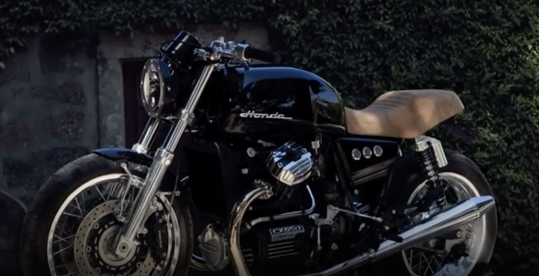

Pour te rassurer je ne compte pas garder cette selle pour cet été je vais en faire une dans ce style en utilisant l'existant
Capture d’écran 2020-03-24 à 19.29.24.png (1.98 Mio) Vu 22374 fois
et par la suite faire un truc plus raffiné
voici le lien pour le site
https://bikeseatfactory.com/honda-cx500 ... -pan-4381/

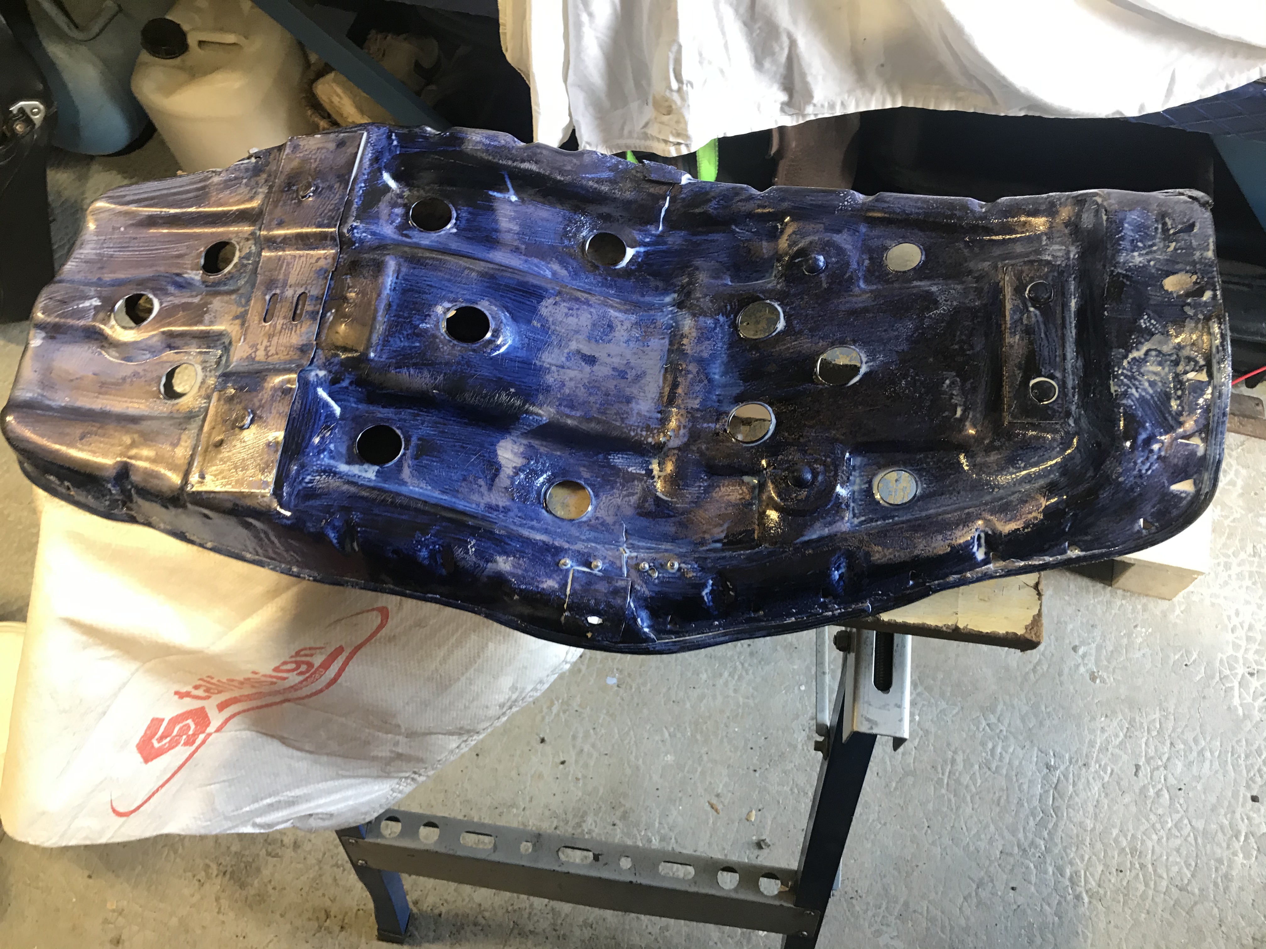

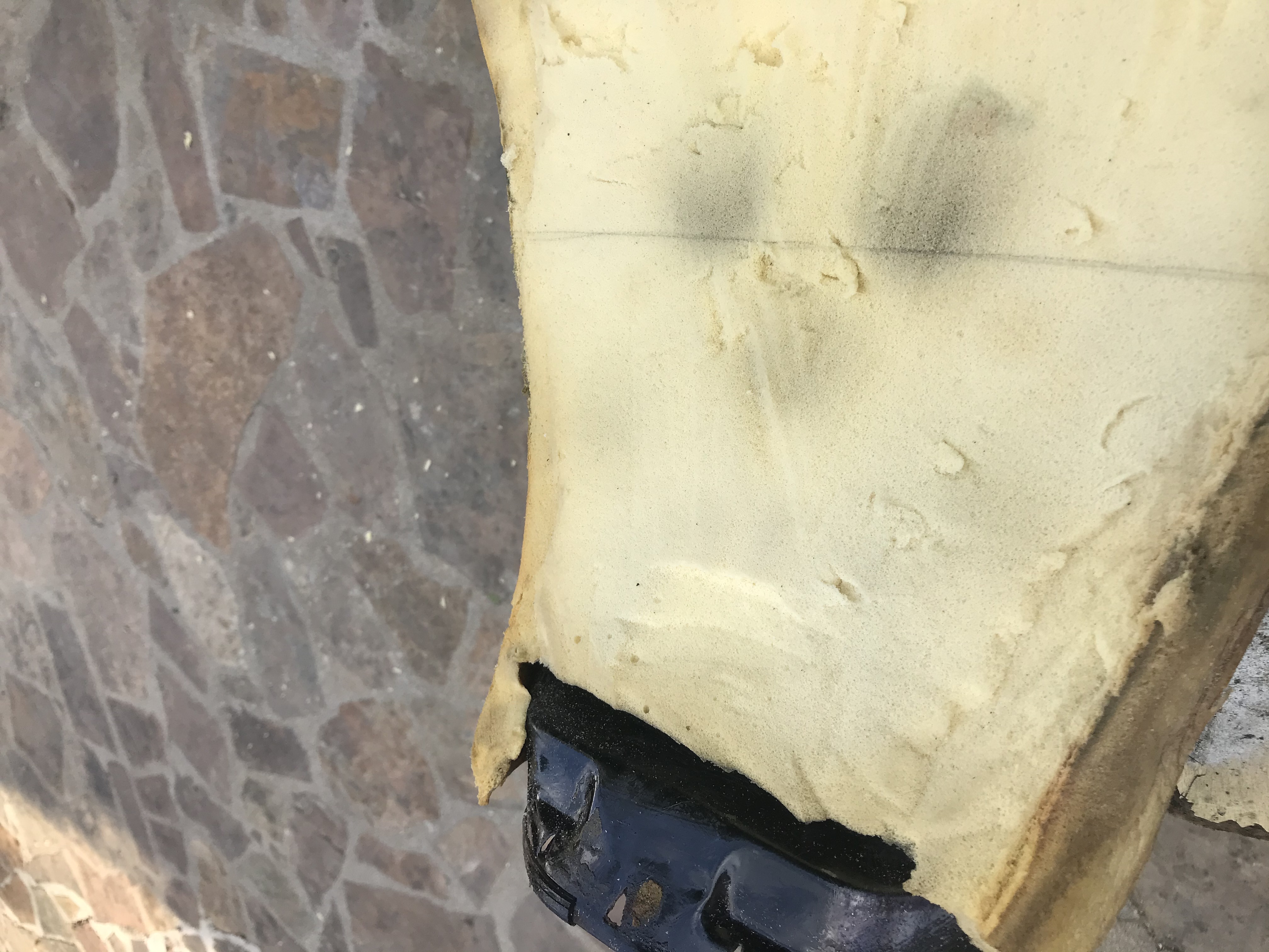

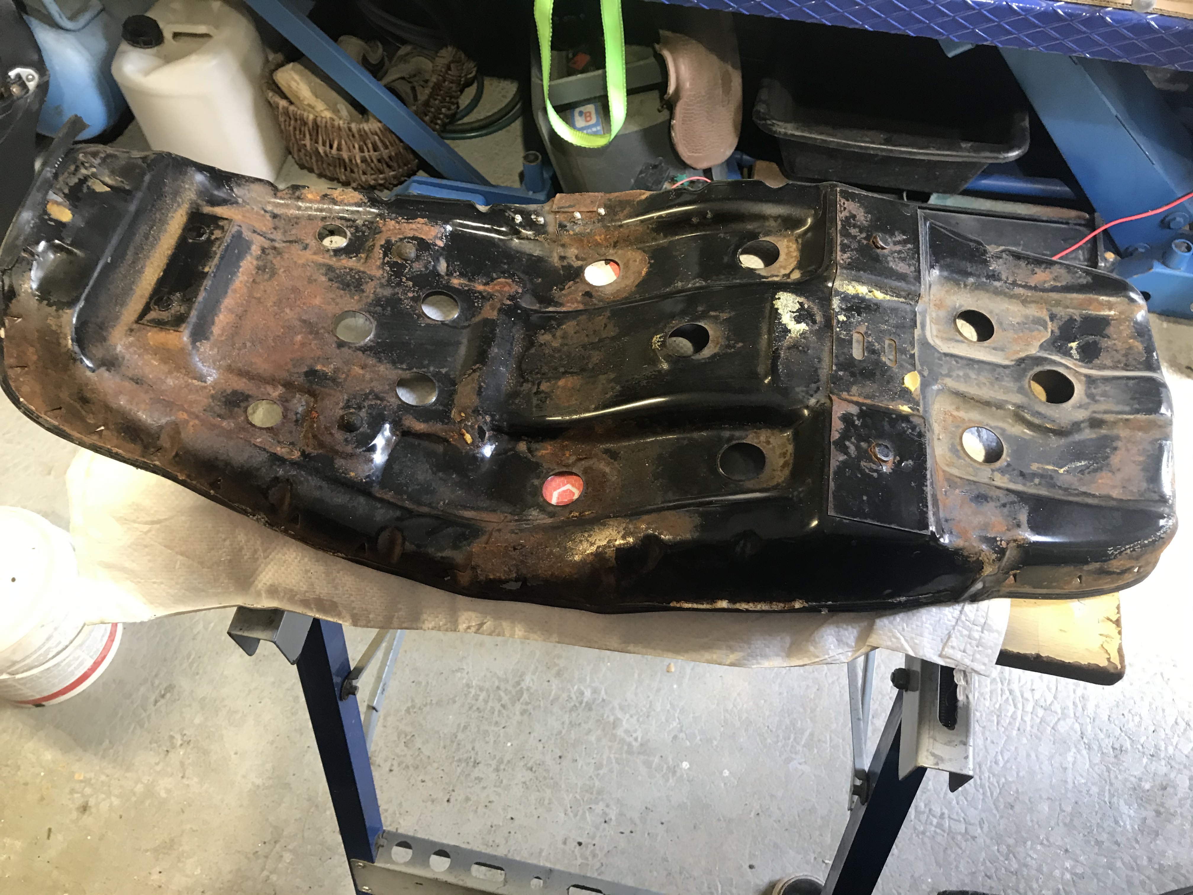

Bon aujourd'hui je vais parler se la selle d'origine que je vais restaurer un peu. Car l'ancien proprio avait coupé la mousse avec une hache :lol: afin de la rabaisser. Dans un premier temps j'ai enlevé le simili et vu l'état avec la corrosion.
J'ai enlevé le plus de rouille possible et mis un produit stoppant la rouille quand on l'étale il est transparent et devient noir en séchant.
puis rectification de la mousse (le désastre existant) avec ma ponceuse à bande le but est d'aplanir pour la future mousse qui va être collé.

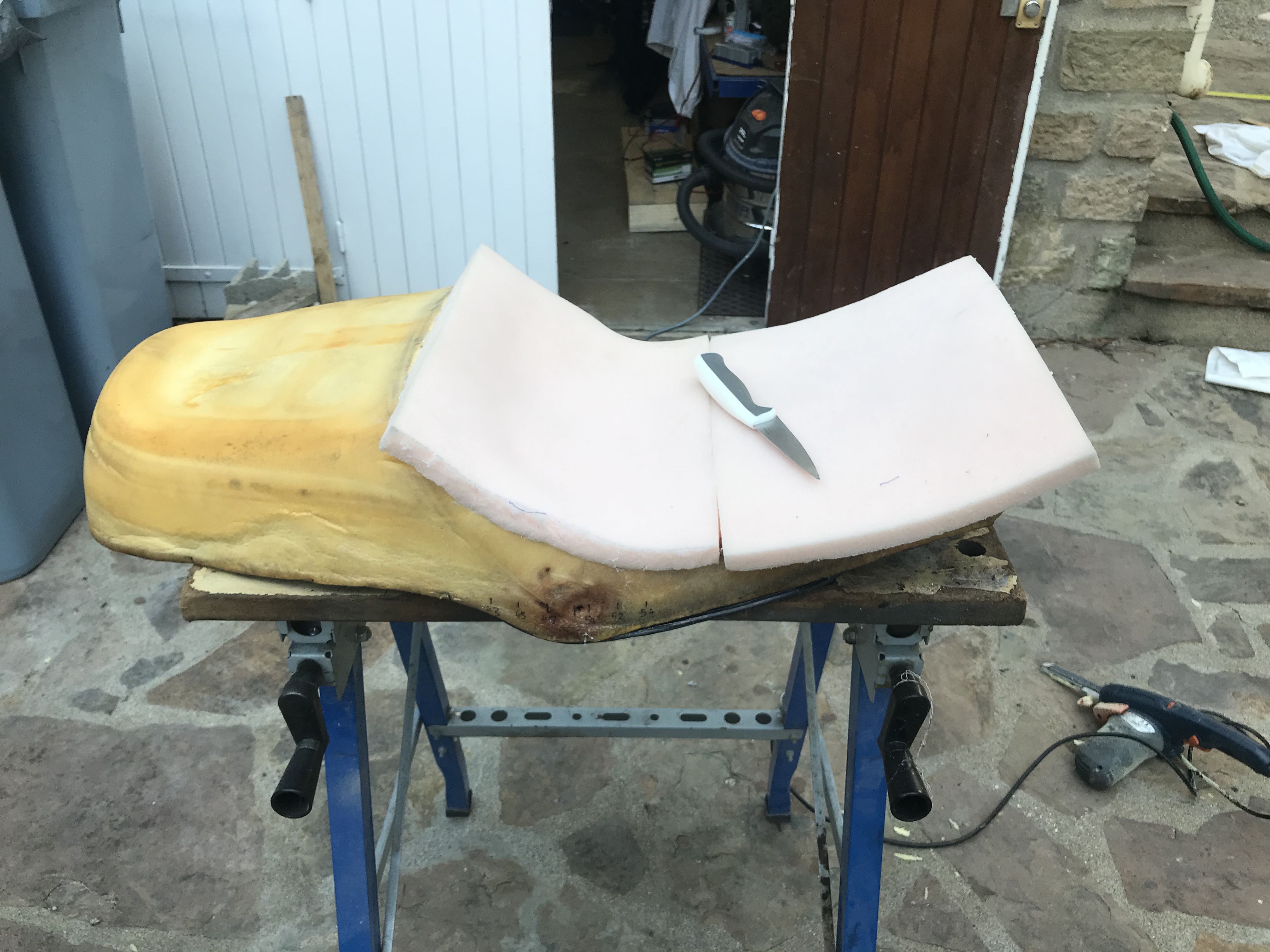

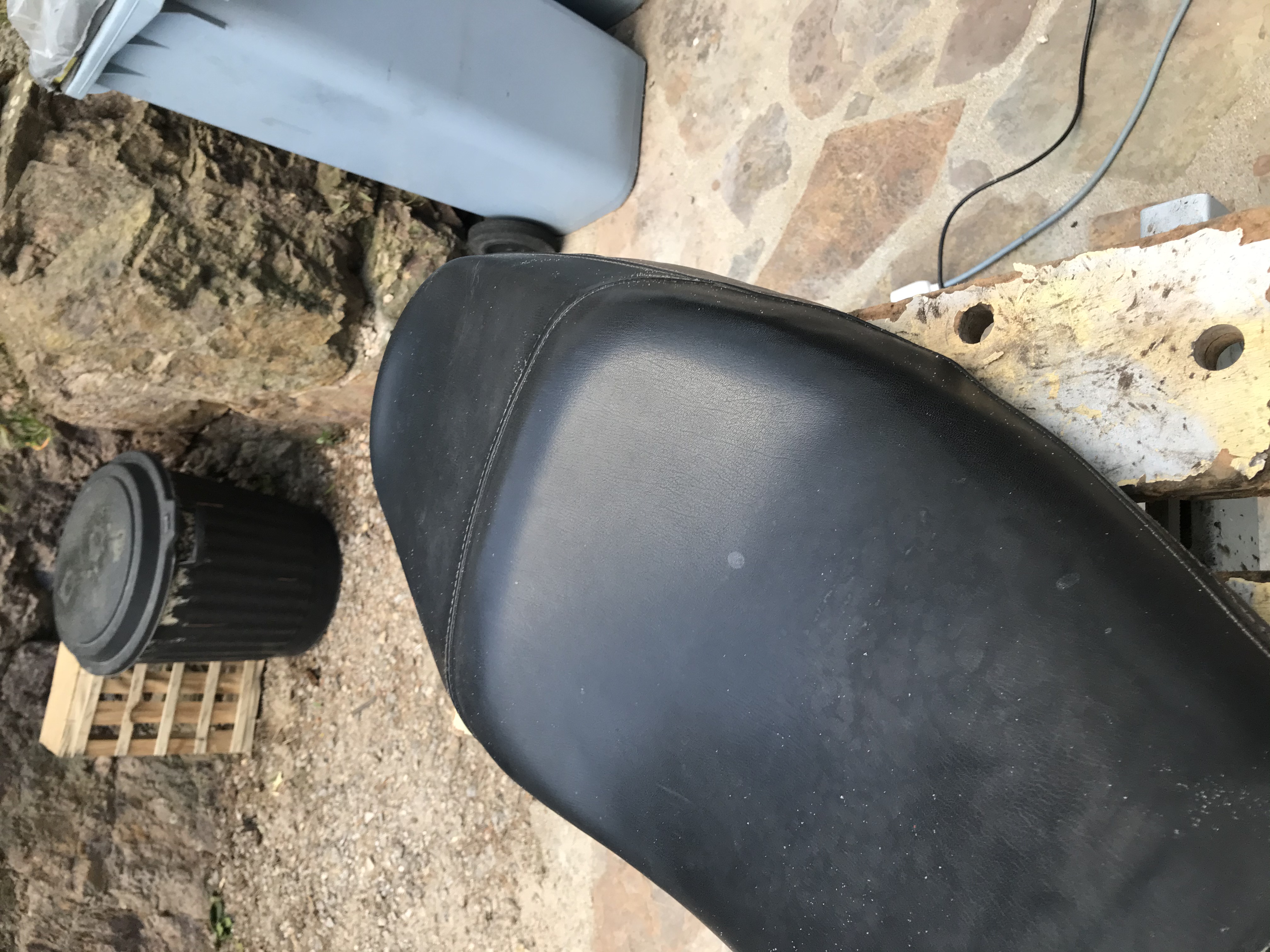

Donc collage de la mousse haute densité avec de la colle contact en bombe pour ne pas faire de paquet J'ai du coupe ma mousse en deux morceaux.Le couteau me permet de dégrossir puis je reprends la ponceuse à bande pour donner les formes et les raccords.
Et pour finir retendre le simili, je vais le nourrir pour qu'il reprenne une couleur noire. Cette selle va me servir cet été avant d'avoir la selle comme le message aux dessus.
Si quelqu'un a besoin de plus de photos détails et de technique je peux créer un post avec comment j'ai fait pour faire la coque et le taillage de mousse de la selle. Je suis actuellement entrain de chercher une machine à coudre pour pouvoir faire mes futures selles. :crazy

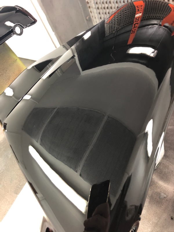

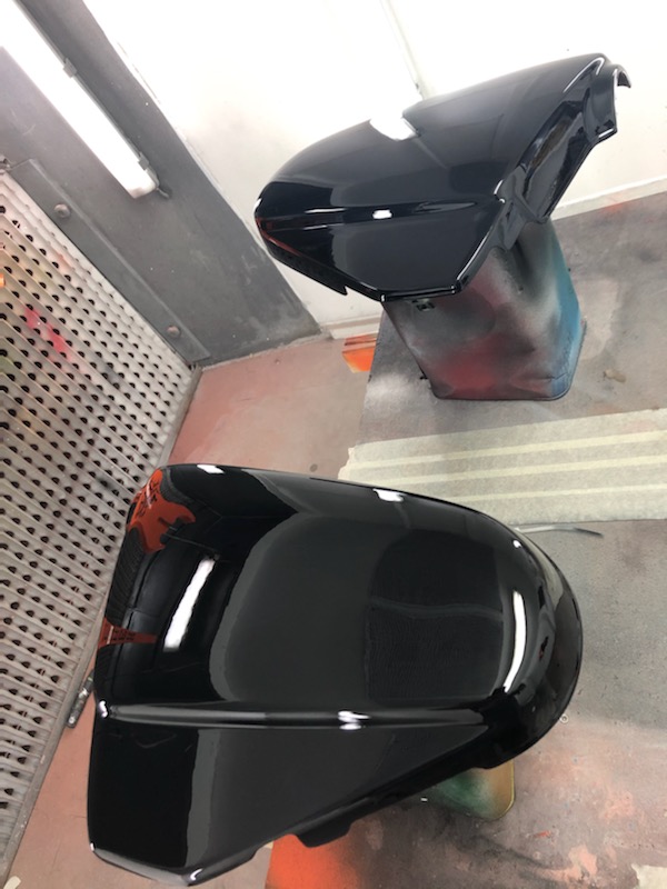

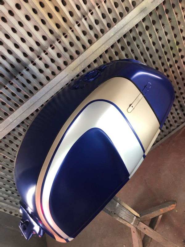

Bonjour je viens vous donner des nouvelles, voici le travail réalisé sur le réservoir et les carters. Si quelqu'un cherche un peintre il fait du super travail pour ne pas dire parfait. Je vous laisse le lien vers sa page Facebook:https://www.facebook.com/slamkustompain ... jZVNoD8E3E
et admirer le travail :bravo:

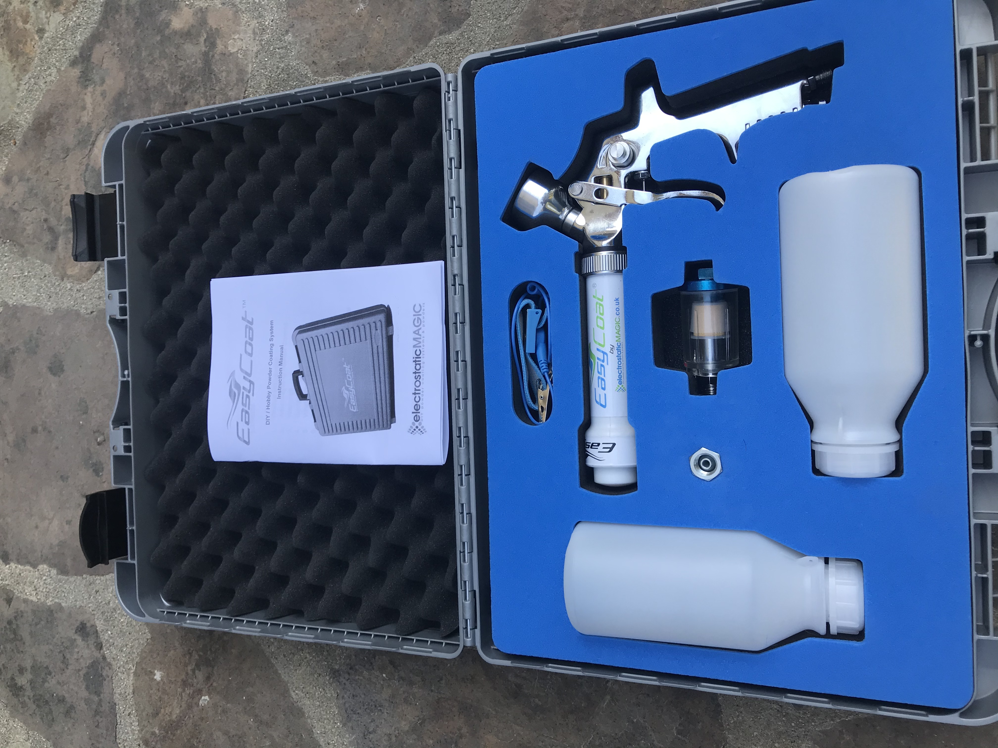

Aujourd'hui j'ai reçu mon pistolet en poudre pour faire du thermalagage voici l'équipement

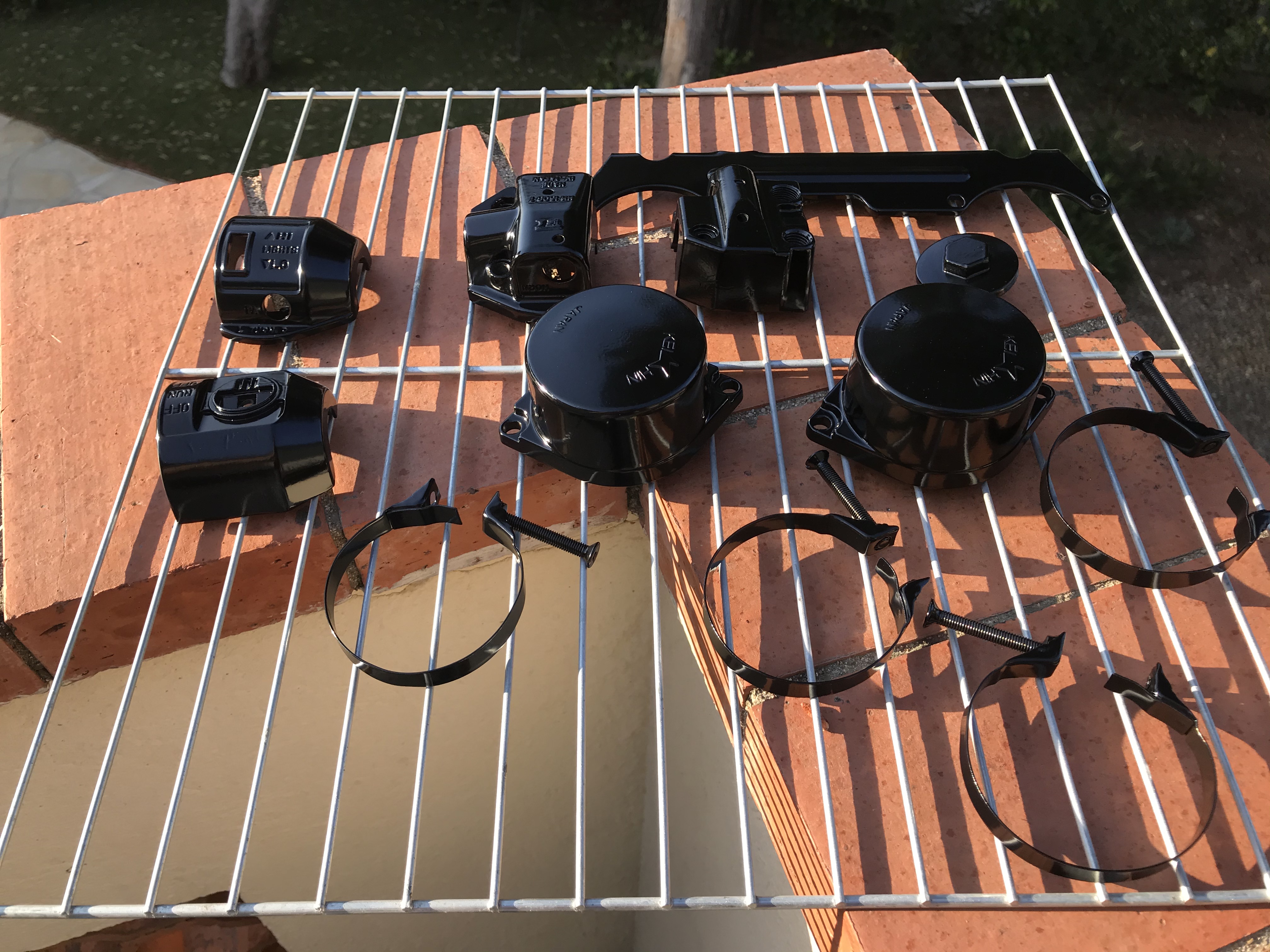

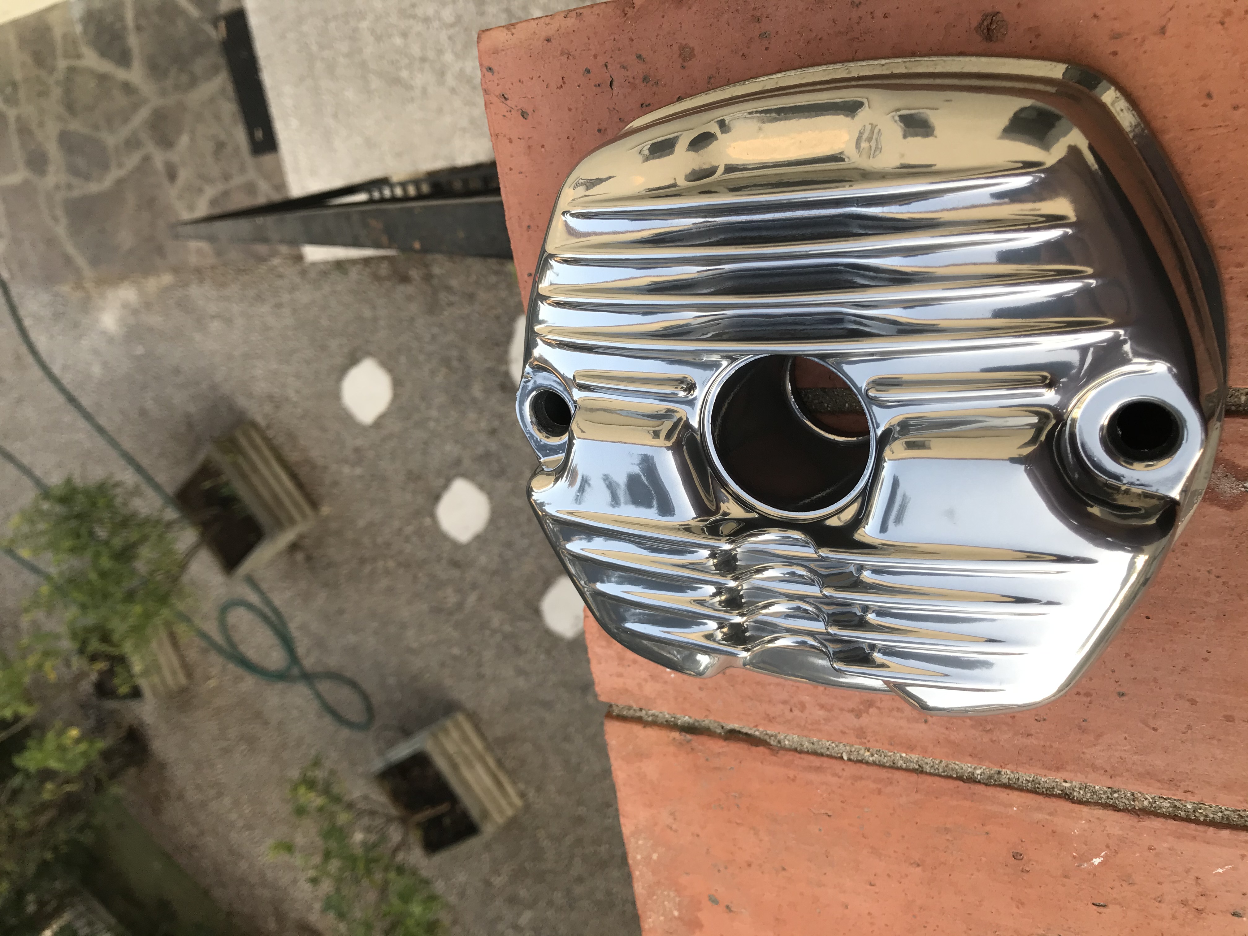

Voici le résultat sur les pieces sablé puis passé avec la peinture en poudre et 10 minutes de cuisson a 180°C et voila le résultat avec du noir et du chrome: 8)
Dr.X
Messages : 252
Re: cx 500 custom Café-Racer
Message par Dr.X »
Oui c'est propre! Les vis des colliers, c'est normal de les thermolaquer? Tu ne crains pas que ça grippe ou que ça saute?
