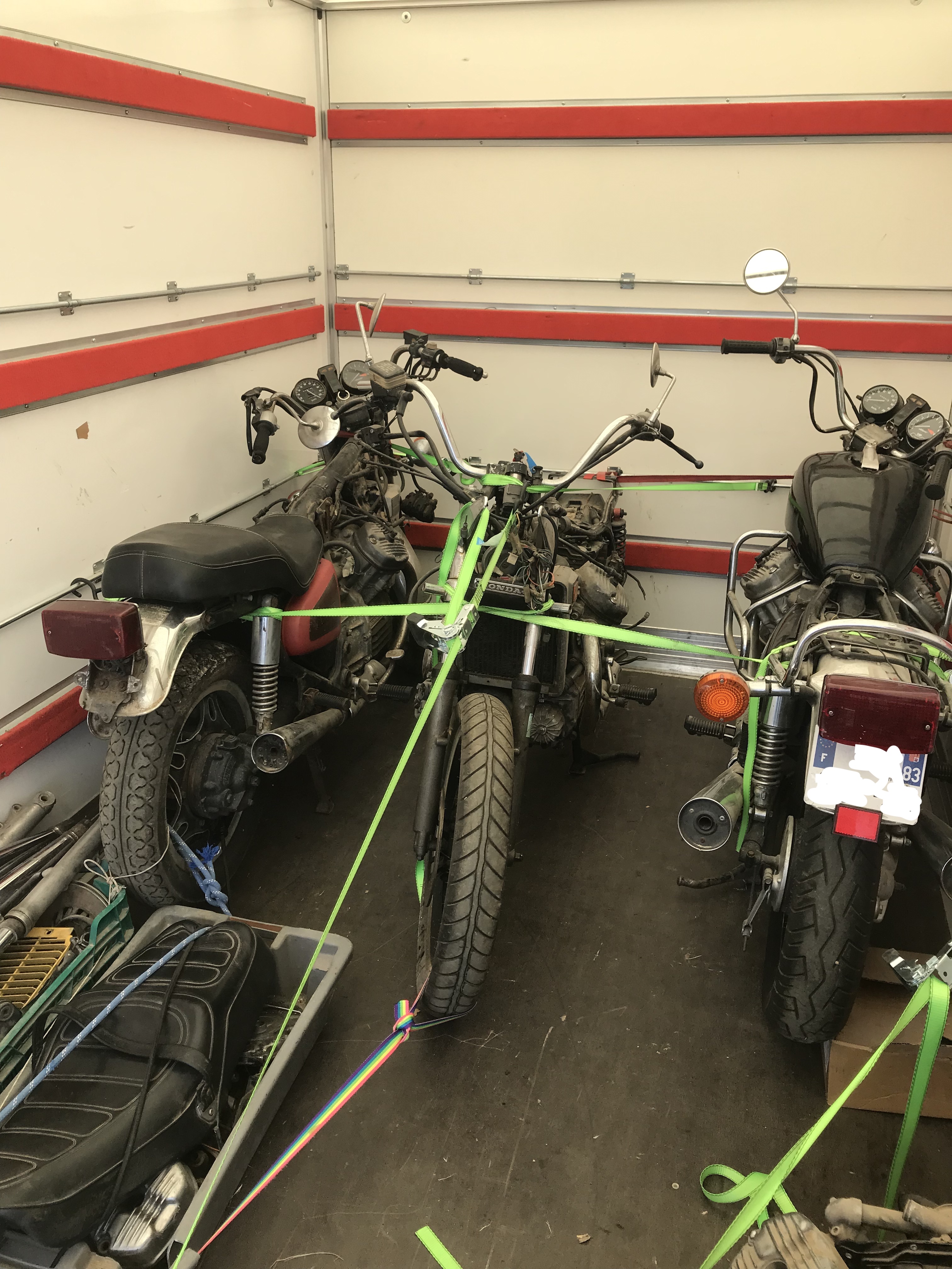

Voici une photo de l'arrivée de l'ensemble

En arrivant à la maison j'ai enfin pu essayer de les démarrer pour voir si elles tournaient. Sur les 4 il y en a qu'une qui a un réservoir et des pièces est manquantes sur certaines donc nous avons pu en démarrer deux sur le lot.
Mon dévolu c'est porté sur celle qui est au milieu de la photo.

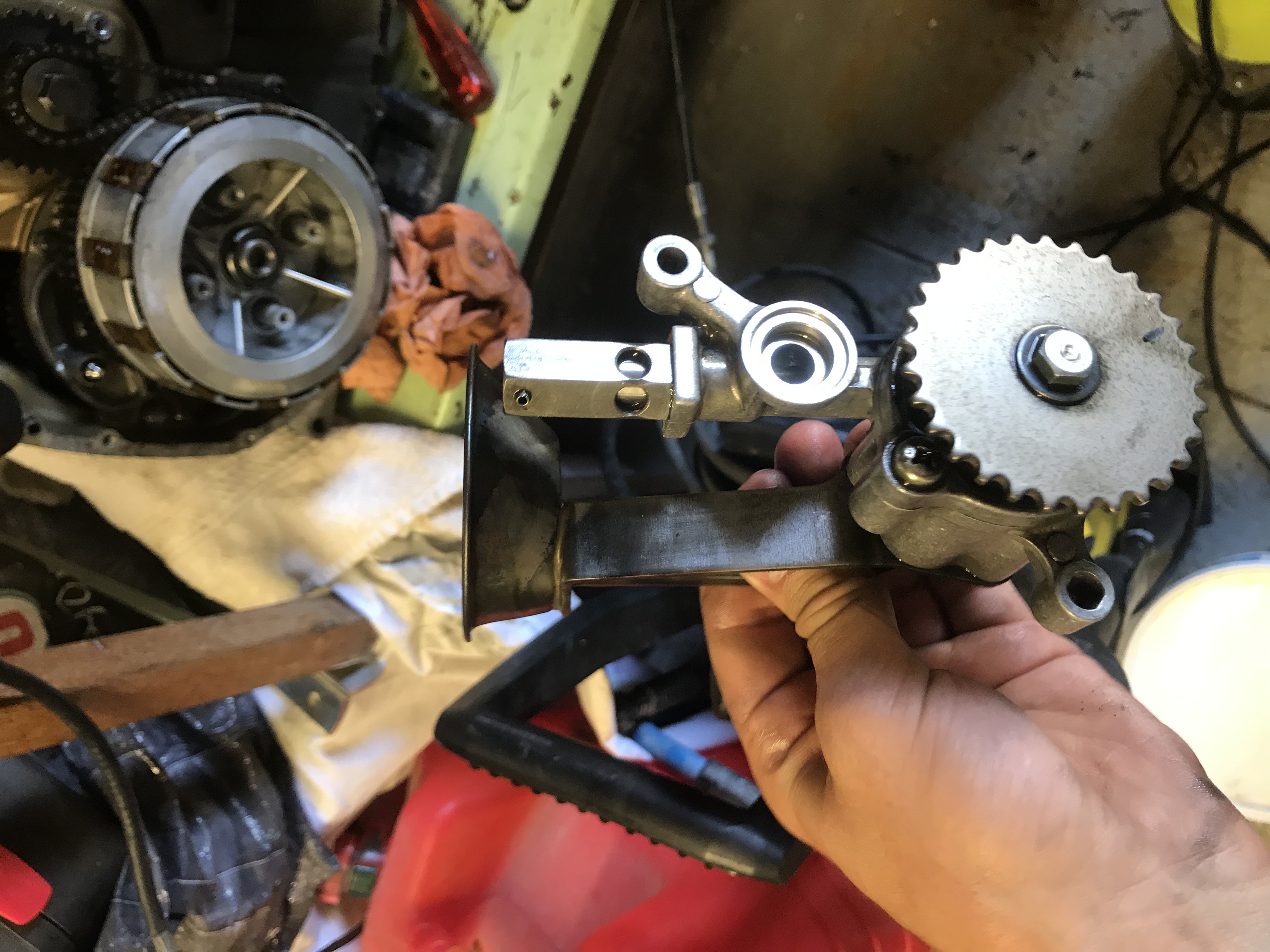

Suite a cela démontage complet et début de vérification du moteur car le look c'est bien mais la fiabilité c'est mieux. Donc vérification du fond du moteur pour voir s'il y a des morceaux de ferraille ou autre dans les restes d'huile.

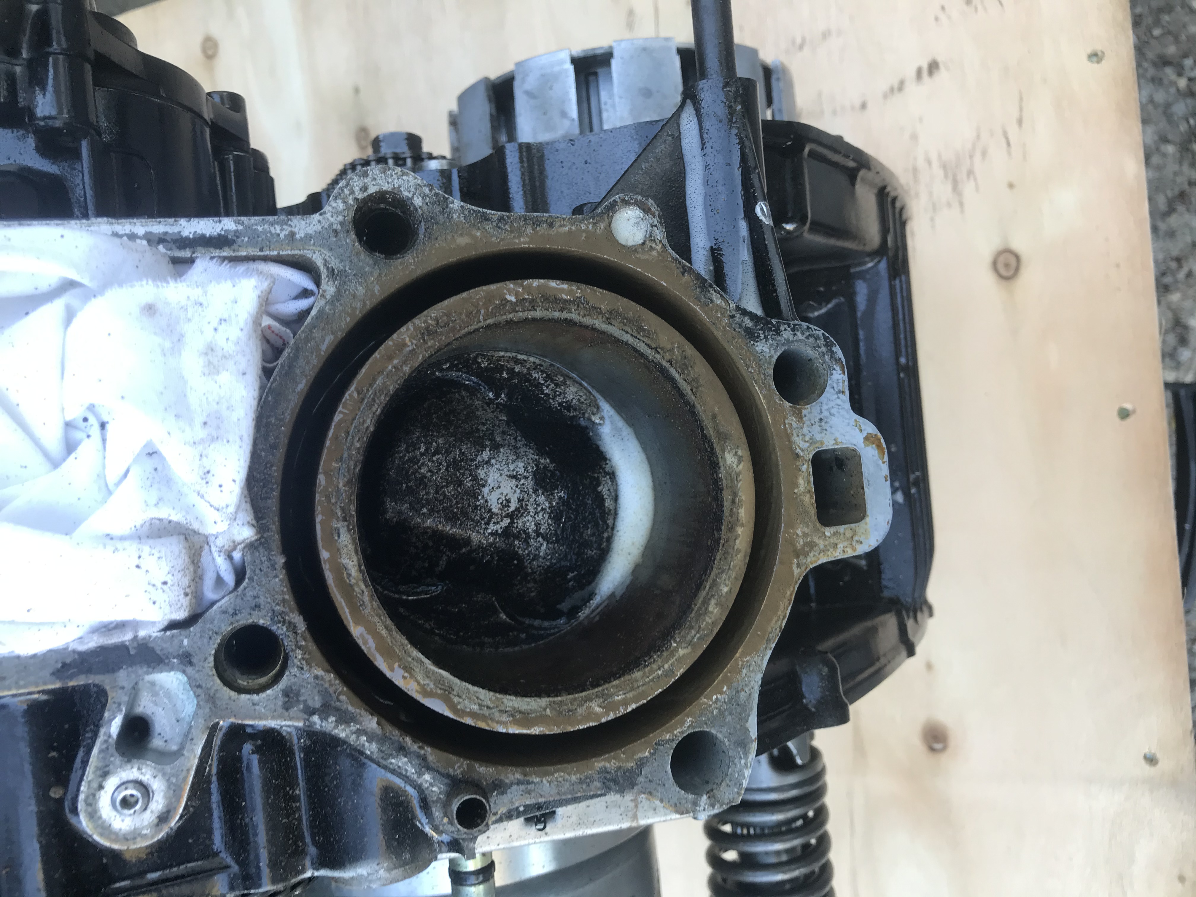

Alors au programme sur le moteur vérification des soupapes et un rodage, le changement de l'ensemble des joints du moteur, au passage j'en ai profité pour peindre le moteur en noir (motip bombe peinture bloc-moteur 400ml noir brillant haute température jusqu'à 150° C je l'ai déjà utilisé sur mon Xs 400 et sa tient hyper bien une fois que le moteur a chauffé)et réglé l'ensemble.
Démontage des culasses pour rodage soupapes et échange des joints de queue de soupape j'avais en compression 10 et 9 avant le rodage.Et changement du joint de la pompe à eau qui est le problème le plus connu sur les Cx 500
Aller voir pour ceux à qui ça ne parle pas ce petit tuto il ne parle pas du réglage culbuteur : http://www.breizhmotoancienne.com/2016/ ... oteur.html
Etat avant travaux dessus
petit réglage culbuteur
Nettoyage des pistions la chambre était parfait à mon avis on n'est pas les premiers à être passés par là. Comme vous pouvez le voir j'avais déjà fait une première couche.
