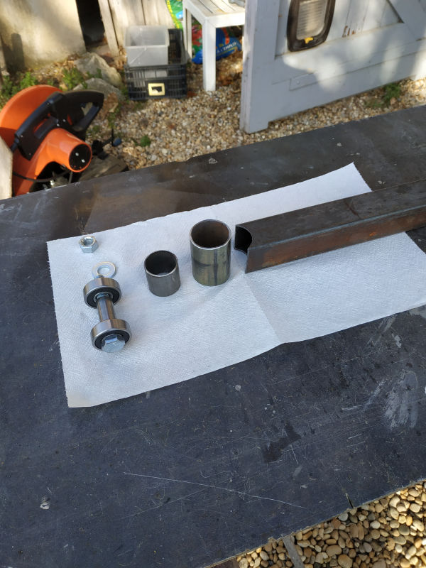

assemblage du tube vertical avec 2 roulements pour assurer la rotation horizontale
axe de pivot vertical.png (1.02 Mio) Vu 14726 fois

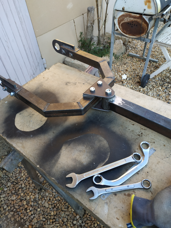

assemblage du timon avec l'arceau
assemblage bras + arceau.png (1.1 Mio) Vu 14726 fois

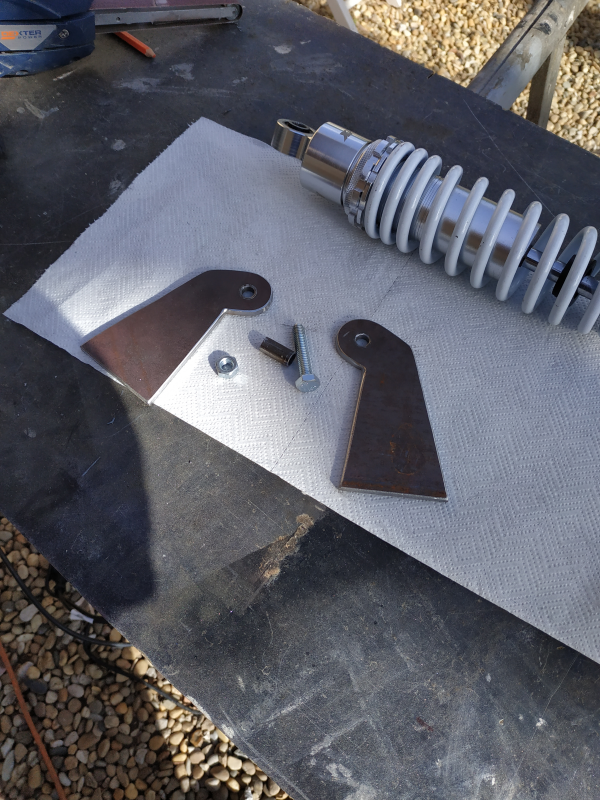

fabrication des pattes support amortisseur
pattes support amortisseur.png (1.09 Mio) Vu 14726 fois
support amorto.png (1.01 Mio) Vu 14726 fois

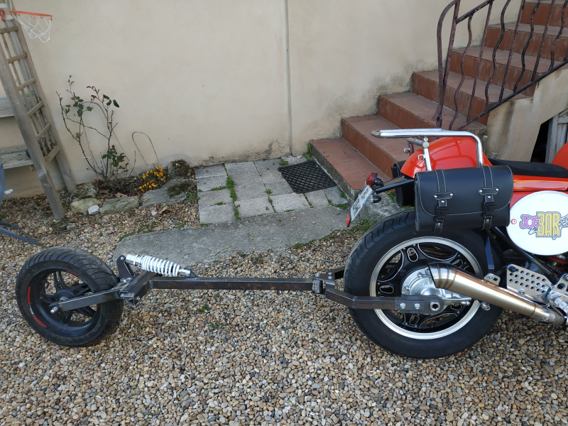

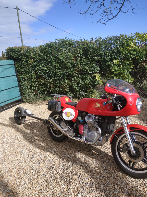

Et voilà l'ensemble après les essais route
chassis nu 2.png (1.17 Mio) Vu 14726 fois
chassis nu.png (1.08 Mio) Vu 14726 fois
Après des essais route l'ensemble nu se comporte bien grâce à son faible poids , moins de 20 kg avec les axes en inox :zboing-zboing
