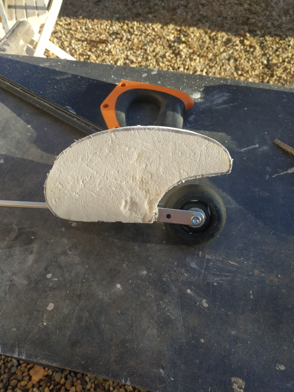

Je vais faire autrement, n'ayant point trouvé de brouette chez " le roi des lapins" , je vais la fabriquer.
Un morceau de polystyrène , une roue de valise et hop
decoupe poly.png (1.06 Mio) Vu 15514 fois
maquette brute.png (1.04 Mio) Vu 15514 fois
Un peu de ponçage
maquette finie.png (770 Kio) Vu 15514 fois
Et voilà ma remorque mono roue :zboing-zboing
Mais vu la taille je ne vais pouvoir y loger qu'une paire de chaussettes roulées en boule.
Il faut que je l'agrandisse 7 fois plus :lol: :lol:

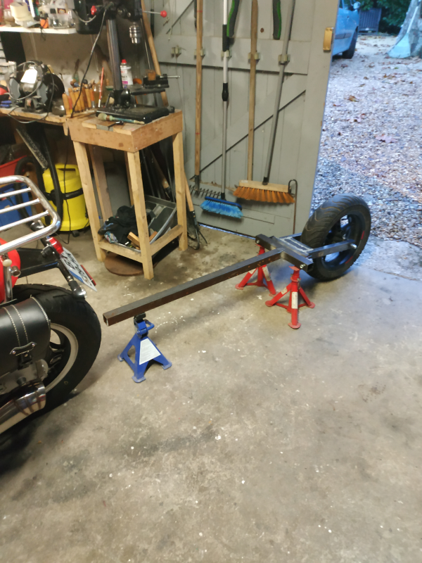

Aprés avoir trouvé sur coin coin une roue de scooter en 12
pre decoupe.png (1.15 Mio) Vu 15492 fois

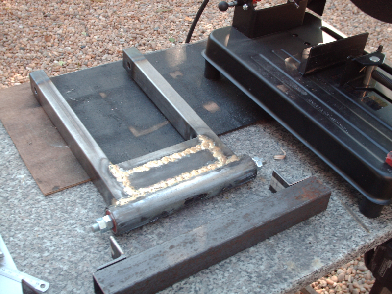

Découpe et assemblage de quelques tubes

Soudure du timon
timon soudé.png (1.03 Mio) Vu 15491 fois

Ça démarre bien tout ça !
On sent le jus de cervelle là dedans, j'adore ! :up
Tant mieux si le père Noël t'a oublié, on va pouvoir profiter de ton imagination. :)
Continue de nous faire partager tout ça Joël, il me tarde de voir la suite !
Re: 3 ème roue sur mon cafra
Après le coiffeur razeur, une remorque brazée!!!!!!!!!!!!!!!!!!!
Beau travail.

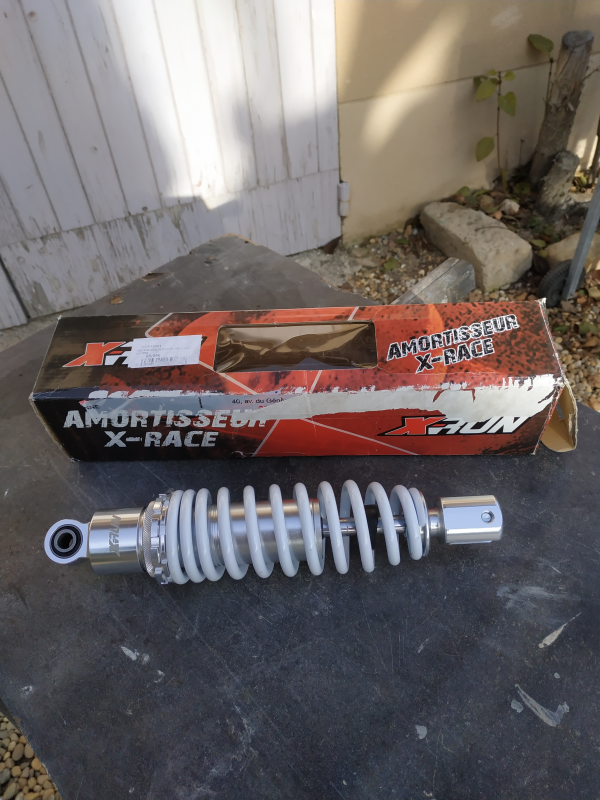

Bonjour Jojoneuneu
Pas mal le début mais je ne vois pas l'amortisseur!
Tu restes en rigide ou tu amortis ? 8)

YVES PIPEAU a écrit : sam. 29 déc. 2018 23:48 Bonjour Jojoneuneu
Yves , je mets un amortisseur réglabe en dureté

Je suppose que tu as déjà pensé au problème, mais l'inclinaison de la roue dans les virages va provoquer de force celle de la remorque, l'ensemble ne risque-t-il pas d'être excessif ou as-tu prévu une articulation. Idem pour la rigidité longitudinale qui risque de te faire artificiellement un cadre rallongé plutôt qu'une remorque. Dans un virage un tant soit peu serré, la remorque va forcément déraper sur le côté plutôt que de suivre la courbure non?
