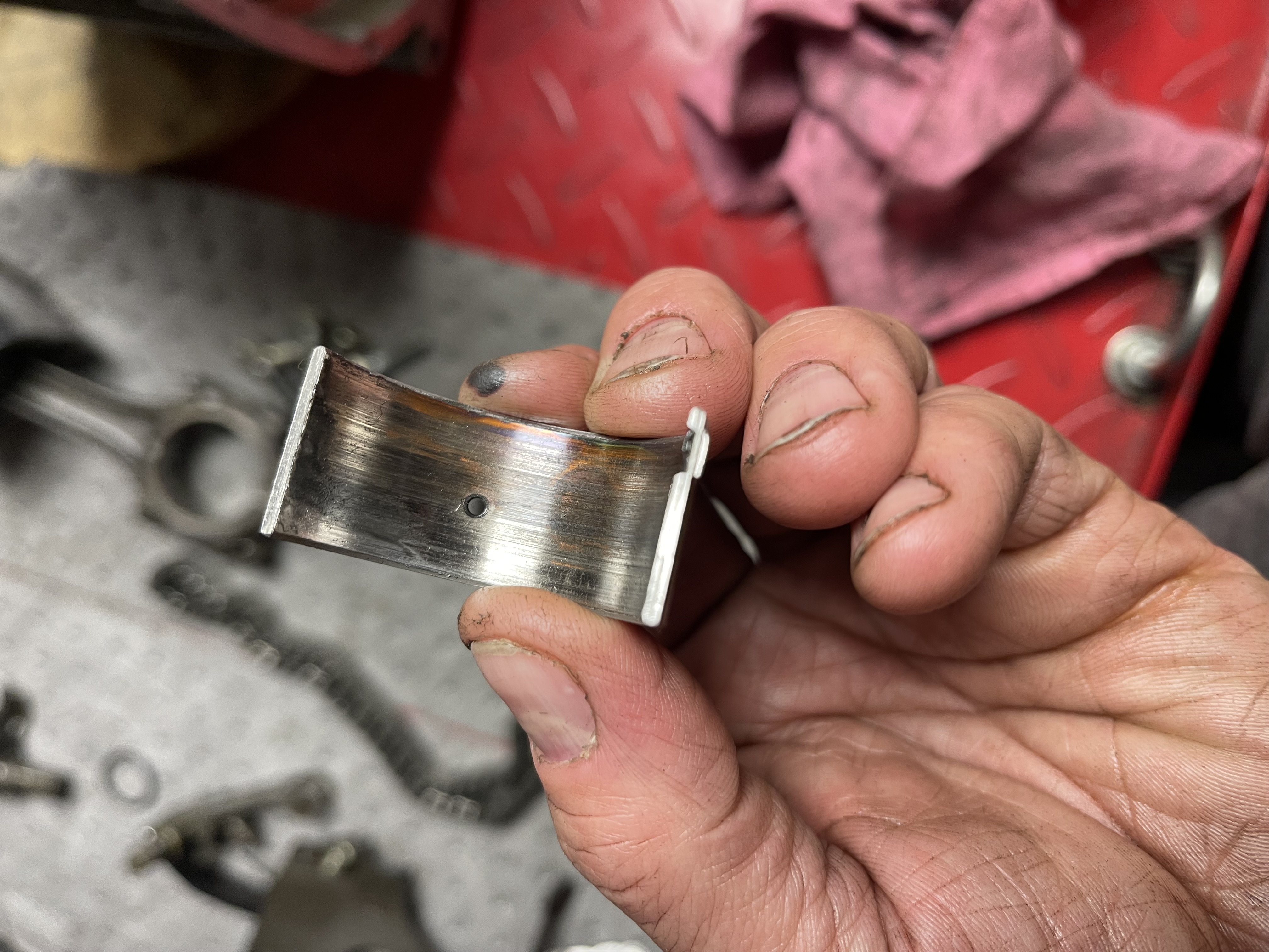

Bonjours à tous après un très long arrêt de mon projet je m’y remet!!!
Je suis sur la fin de démontage moteur pour faire un sablage et peinture avant remontage.
En démontant je m’aperçois qu’un coussinet de bielle est mort😱

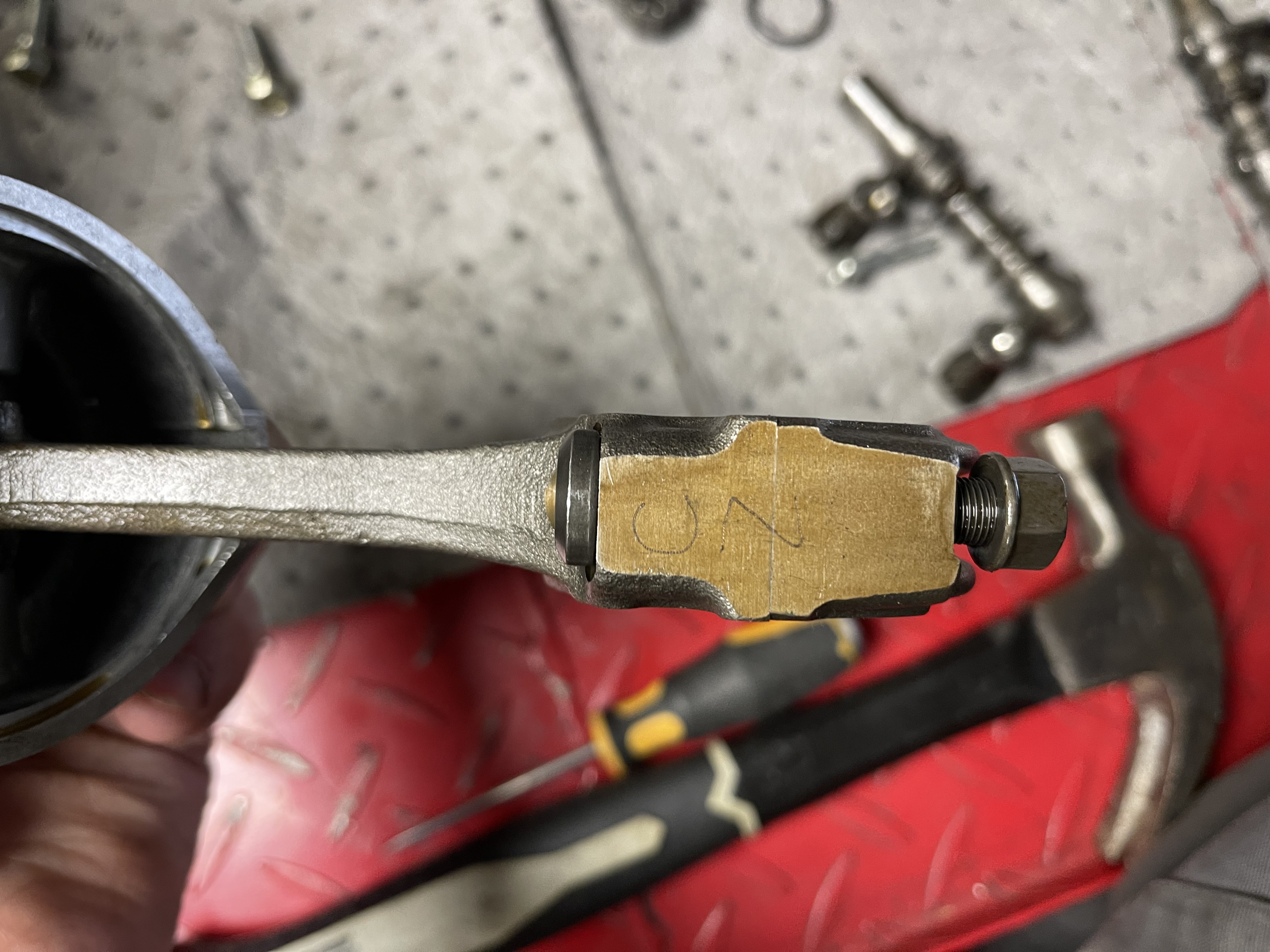

Re: cx 500 era
Message par Era »
En recherchant le modèle, je regarde dans la rue technique le petit tableau de correspondance pour les tailles mais j’ai un petit problème avec le marquage sur la bielle si quelqu’un peut m’éclairer. Merci par avance.
