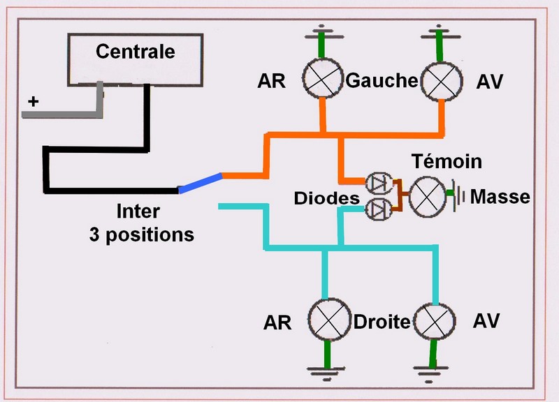

J'ai une question, j'installe le meme compteur sur ma 500 C.
Comment as tu branché ton témoin de cligno du compteur?
J'ai relié le fil orange et bleu ensemble que j'ai branché sur le + du témoin mais les 4 clignotants s'allument en même temps...
CX 500
Gérard
Gérard CX 400-500
Gérard CX 400-500
Messages : 1022
Localisation : 58 Nièvre
Re: PB éclairage phare avant
Message par Gérard »
Il faut mettre des diodes pour éviter des retours.
A+++ Gérard
Schéma Clignotants.jpg (71.21 Kio) Vu 15478 fois

Merci!
Fallait y penser. C'est logique mais en pratique l'idée ne me serait pas venue.
Ya plus qu'à!
