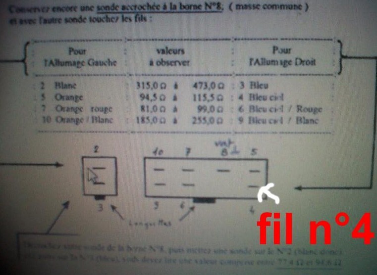

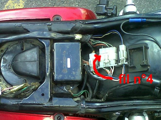

J ai avancé en mesurant les resistances au connecteur sous la selle
Toutes les mesures sont ok sauf celles entre le fil 4 et le neutre ou il ne se passe rienImage
Le boitier ignitec va t'il pouvoir compenser ce défaut du fil n°4 ????? qui est celui de ??????
Merci par avance de vos réponses

FLECKOFREDO a écrit :Bonjour
Frédéric
Je crains que le boîtier IGNITECH ne te soit d'aucun secours : le fil n°4 correspond au capteur d'avance initiale droit qui se trouve à coté du stator dans le carter arrière et qui est toujours utilisé par le boîtier IGNITECH.:(
Il semble qu'il soit HS (résistance infinie) et la seule solution sera de le changer .
Bonsoir!
Pas surprenant que ton bobinage soit abimé ou en panne quand on voit le faisceau de fils écrabouillé par la selle!
Le faisceau passe sur le coté et rien ne doit l'écraser!
Avant d'incriminer le capteur,je vérifirai déjà les deux fils qui l'alimentent! 8)

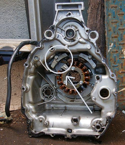

Apres dépose du moteur et ouverture on ne peux changer que le capteur droit et le remplacer par un d occasion avec soudure ou bien cela se répare ????
Si le fil 4 ne répond pas c est que ce capteur est grillé ??? Il y a 2 fils qui arrivent à ce capteur le 4 et le 6 . Un pour le ralenti et l autre pour un régime supérieur ??? Incapable de démonter moi meme avez vous des suggestions pour faire ce travail ??? Je suis à Neuilly sur Seine . Très cordialement Frédéric
