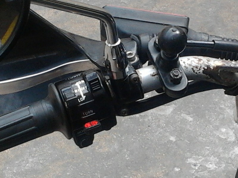

Depuis le temps que ça me trottai dans la tête j'ai enfin appliquer une modification sur ma DT ...
Saurez vous voir la différence ... elle est très discrète ... je vous laisse deviner le week end avant de donner la solution :P ...

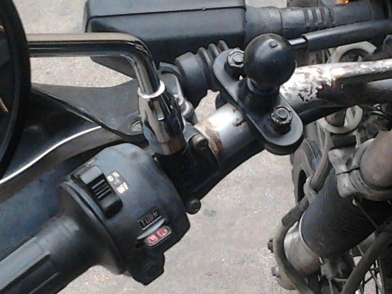

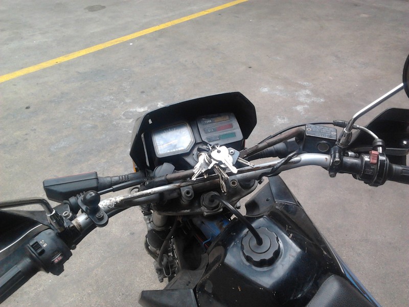

Avant :
Après :
Un indice demain si vous êtes gentils :P ...
Messages : 1676
Localisation : Wallonie

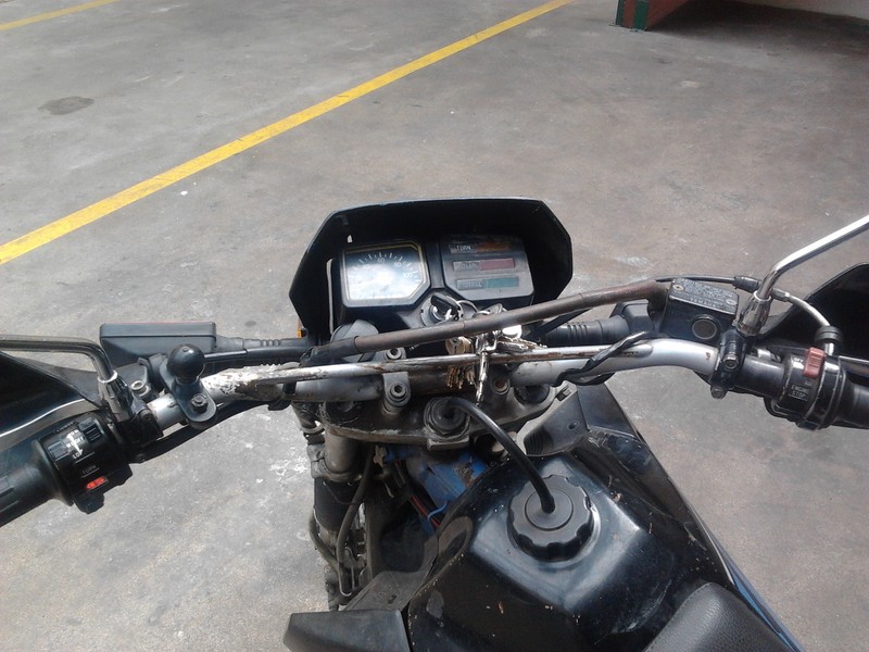

Hahahaha tu as changé le commodo gauche ! ! ! :up OUPS il fallait attendre lundi ???

Pour remédier à ça il fallait donc changer le comodo (comme l'a remarqué Ben) :

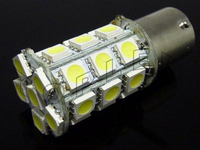

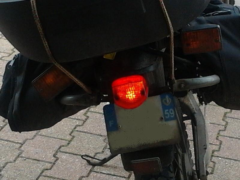

Feu Ar une ampoule comme celle ci :
• Led SMD type 5050 blanche
• Durée de vie : 50 000 H (Donnée constructeur)
• Longueur : 49±1mm - Ø : 20 mm
• Tension d'utilisation : 12V
• Consommation : 2.4 watts
• Température de couleur : 6000K (blanc pur)
• Puissance : 390 lumens

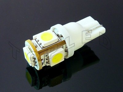

éclairage compteur :
• Longueur : 28±1mm - Ø 12 mm
• Consommation : 0.5 watts
• Puissance : 100 lumens

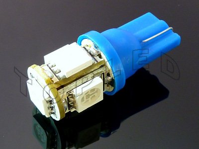

+ une comme celle ci pour le voyant plein phare
• Led SMD type 5050 bleue
• Consommation : 0.6 watt
• Puissance : 50 lumens

Tout de suite je voie aux connections du comodo que je ne peu pas isoler le voyant plein phare pour qu'il fonctionne sur batterie ... temps pis il marcheras sur le générateur ...

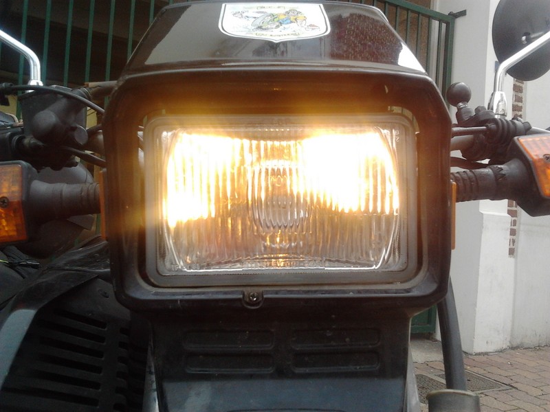

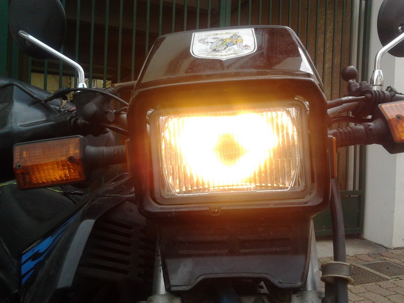

En code
en plein phare

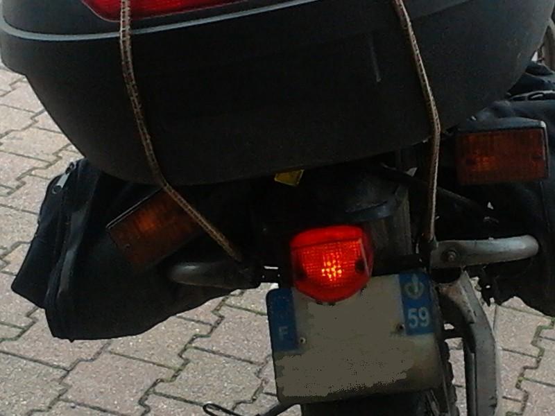

Feu de nuit Ar
Feu stop

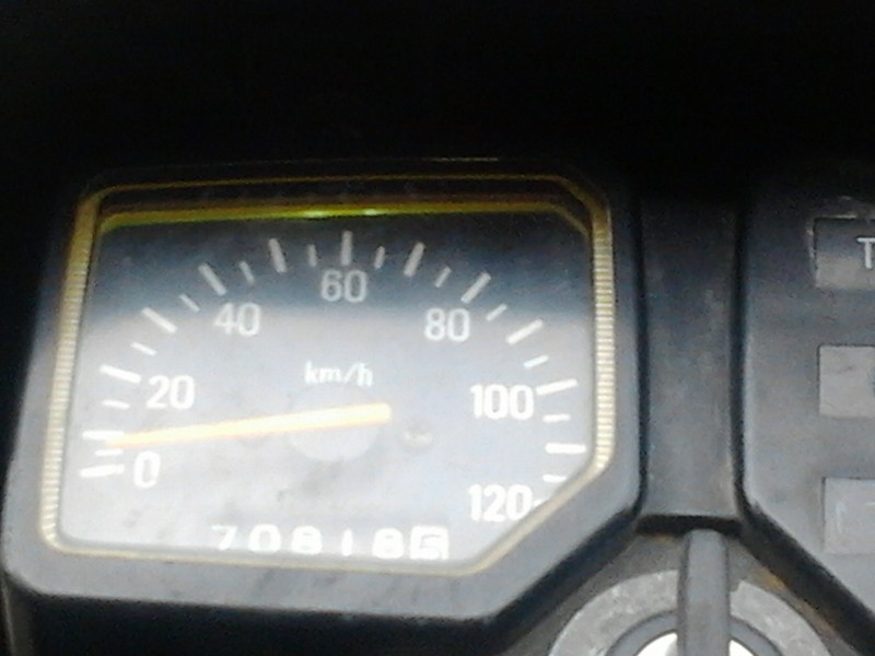

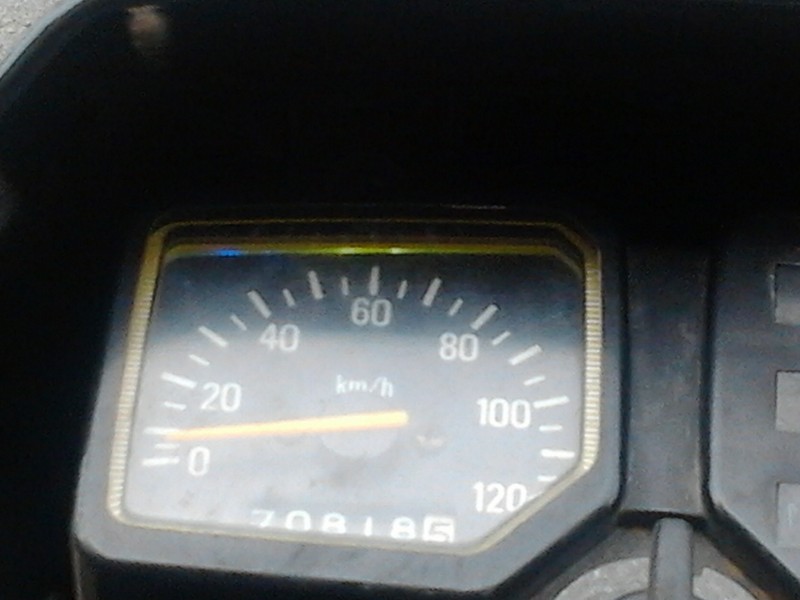

Eclairage compteur

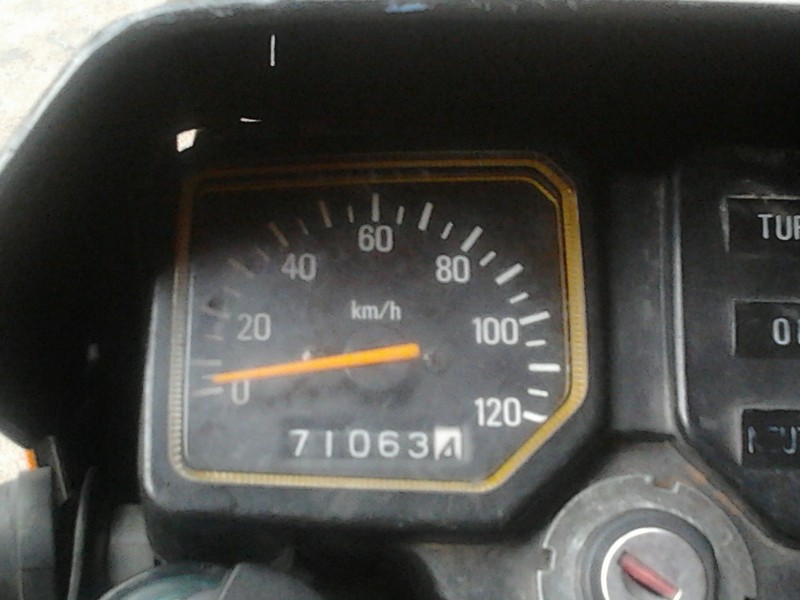

Avec les plein phares (petit hallo bleu dans le coin en haut à gauche) ... notez au passage le kilométrage ... 70818Km et 500m (trés important les 500m :P )
Moi sur la concentre des conféderos (je devais avoir le soleil dans les yeux :lol: )
De retour à la maison (71063.4) ... (une petite balade juste avec dans l'idée de départ de régler le phare (qui n'est encore pas réglé d' ailleurs)
Constat et améliorations futur
Malgré les 244.9 Km parcourus je n'ai pas encore pu tester en conditions réelles (roulage de nuit) mais la batterie tient le choc sur une longue distance (c'est déja ça) , voir si l'on peu corriger le léger clignotement du feu Ar quand on actionne un clignotant, peu être modifier le voyant plein phare vraiment très discret (lui ajouter un pont de diode pour redresser le courant) ! et surtout régler la hauteur du phare ... on sent quand même une différence par rapport à l'origine (testé sur l' herbe en pleine nuit) :)
