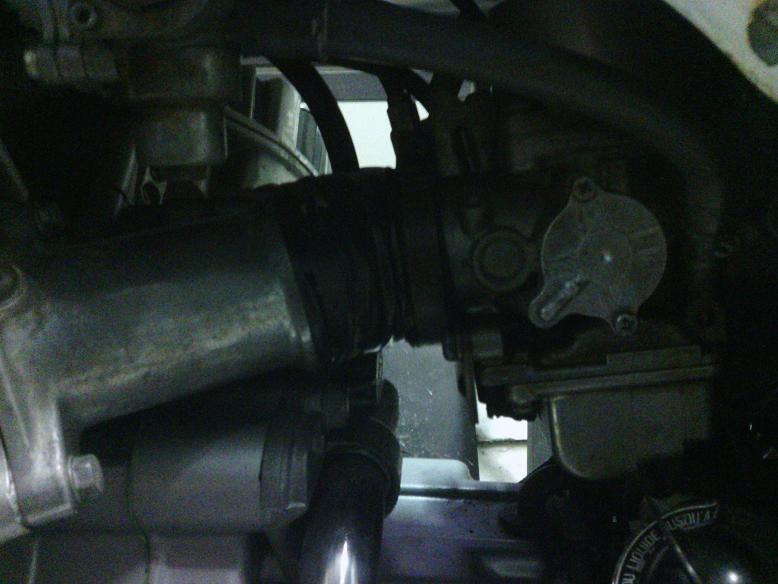

- les manchons de carbu ont subi la technique du la gaine thermo mais ils continuent de fuirent . Je précise juste que quand j'ai acheté la moto , les manchons étaient réparer au ruban adhésif d'électricien ... (j'avoue c'est ma première moto et je n'ai pas fais gaffe à ça ..)
