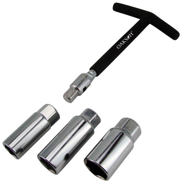

Messages : 4689
Tu dis avoir tout démonté et tu n'as pas de clé à bougie ? :o
C'est une acquisition prioritaire à faire d'urgence pour avancer dans la détection de ta panne.
L'examen des bougies et l'observation de leur fonctionnement (ou pas !) est un élément essentiel du diagnostic de panne.
Tu trouveras au rayon bricolage du premier supermarché venu un outil dans le genre de celui de la photo pour moins de 10€....................; et tu pourras en plus démonter n'importe quelle autre bougie ! :up
Reviens vite ici avec une clé à bougie et tu devrais connaître alors rapidement l'origine de ta panne. :wink:
