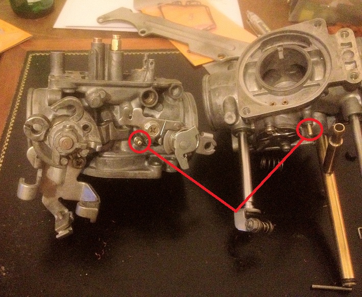

En attendant les dernières pièces pour finir de remonter mes carbus, je me pose 2 question sur l'utilité de:
les 2 bouchons (1 dans chaque cuve), pourquoi ne pas avoir simplement condamner cet accès, ou mis une vis avec joins plutôt que du plastique qui finira par se détérioré?
les 2 prises d'aires (1 sur chaque carbu) qui sont présentes sur mon modèle, mais pas sur tous et que certains obstruent pour mieux démarrer, dois je le faire aussi?
Z en pensez quoi :?:

Plutôt qu'un long discours ici, je me permets de te renvoyer pour une fois vers "le café d'en face" au sujet de ces ventilations de carbu :
ici, post sur les ventilations de carburateur
Sur ma CX routière (modèle 1980 - 112 000 km), j'ai obturé ces ventilations de carbu depuis 2009 et tout se passe très bien.
Notamment, le démarrage est bien plus facile qu'avant (pour les raisons qui sont détaillées sur le post).
Mais ATTENTION, il y a quand même un inconvénient puisque la seule ventilation de cuve qui va rester se fera par le trop-plein :
SI tes tuyaux de vidange de cuve sont obstrués en partie basse, par exemple par une accumulation de boue,
+ SI tu as un pointeau fuyard (ou les 2),
+ SI tu ne fermes pas l'essence quand la machine est arrêtée,
=> l'essence en surplus ira directement dans les cylindres, ce qui est très embêtant....

Merci à toi, je vais les laisser tel quel au début et j'aviserai si j'ai des problèmes de démarrage.
Un avis pour les bouchons?

Les gicleurs de ralenti sont enfoncés à force dans ce puit et sont alimentés par une dérivation du circuit principal, c'est pour cela qu'il y a les bouchons.
Les bouchons ne s'abiment que lorsque l'essence est vraiment pourrie, 10 ans sans tourner par exemple avec un espèce de caramel en fond de cuve.
Donc montage de bouchon neuf, dispo au détail chez DD moto Team.

Merci pour ces précisions 8)
Les bouchons sont commandés !
