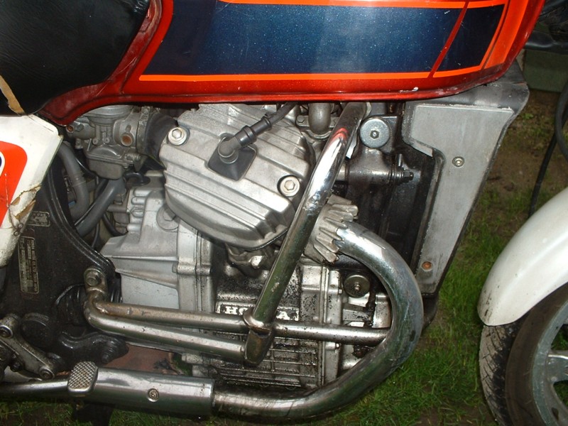

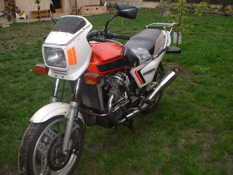

salut a tous voila j'ouvre se sujet cars je viens de rentrer avec mon 500 cx sport que je vient d'acheter
vous en pencer quoi prix ,etas ?
moi perso il me semble que j'ai fais une pas si mauvaise affaire :D
donc voila :
cx 500 sport de 82 103000 kms
avec :
embrayage complet
chaine distri
alternateur
pots marving
amortisseur emc
on 40 000 kms (avec facture honda)
a changer trois joints cars elle fuit de partout a savoir
spy de sortit arbre a cam (derrière ventilo)
spy sorti sélecteur
spy sorti commande embrayage
disque ar et un disque av
selle a refaire
batterie neuve demarre au quart de tours
en plus la rta et les 3 joints spy cela pour la somme de 500e 8)
voilou 2 photos manier de vous faire une idée

525 roro fallait pas hésiter sur se coût
j'ai fais tous les cites de ventes j'ai rien trouver de moins chère apparament toi oui elle est vraiment top :bravo:

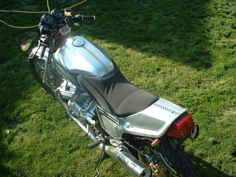

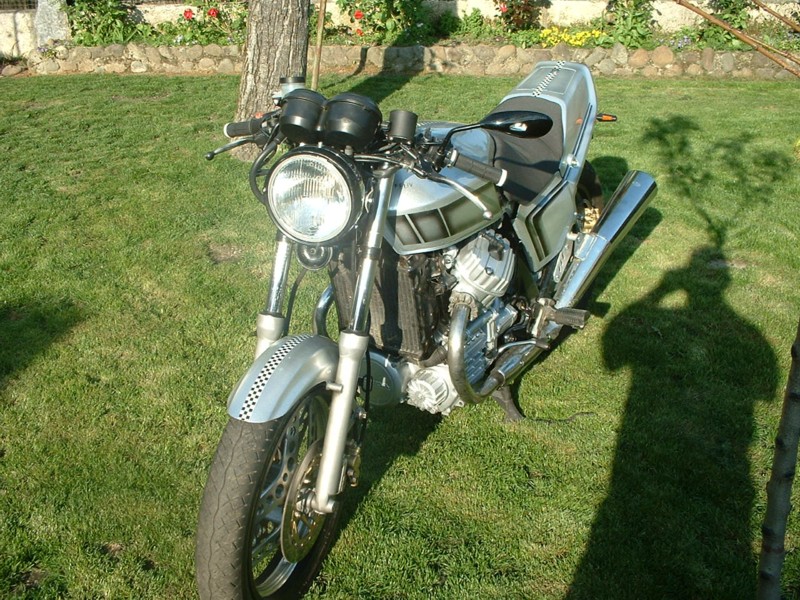

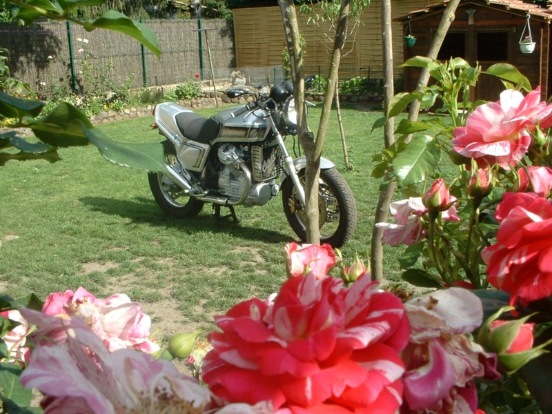

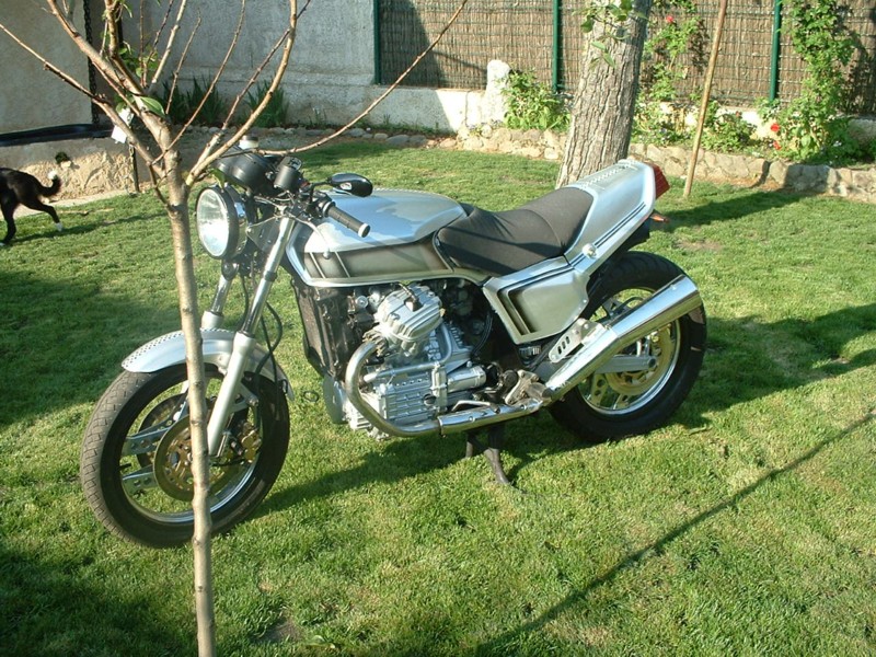

yo voilou se que sa donne je sais on aime ou po mais moi j'aime :) manque a ajuster au mieux les échappements la boite a fumée par a mon taf pour être modifier
et fixation rétro plus 2 ou 3 bricoles et sa roule pour info plus de fuite tourne supers rond pour le moment que du bonheur
en fait l'idee était de faire un cr tout en gardant au max se qui se trouver sur la brell a savoir la carrosserie feux ar
les cligno j'ai pas pu tros horrible
coût final 800roro avec son carton sa reste dans se que j'avais prévus

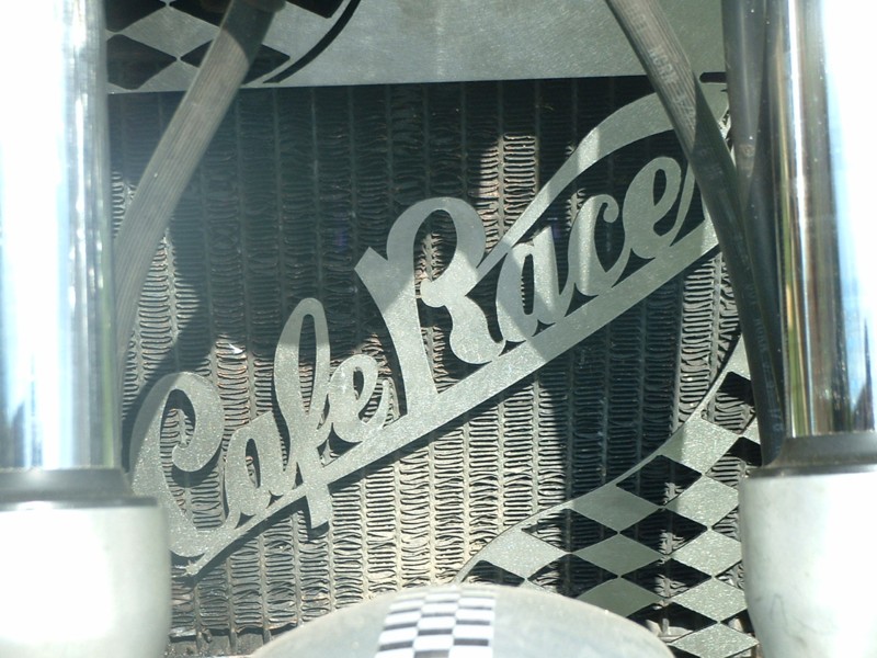

a manque aussi une grille radiateur fait maison et personnaliser je suis opérateur laser sa aide :D
voila a pluche :wink:

C'est cool quand on peut avoir accès à du matériel au boulot ! :)
perso j'suis dans l'informatique alors ça aide pas trop pour fabriquer des pièces :(
Beau taf en tout cas :D
Messages : 856
Superbe et très original pour un café racer, bravo !

Encore une belle réalisation, differente, un budget maitrisé, BRAVO.
J'aime beaucoup les silencieux qui suivent la forme de la moto.

merci les gars :up je mettrais d'autre tof quand j'aurais fais ma grille qui seras unique

Super,tu as bien fait cela. ! Elle a une belle ligne ! :up
couillu
Messages : 687
Localisation : carces (var)
Message par couillu »
ouaip sympatoche et originale en effet!! :up
a part ce damier qui n'est pas original pour le coup... :lol:
mais bon si ca te plait c'est le principal, bonne route... :binouze:

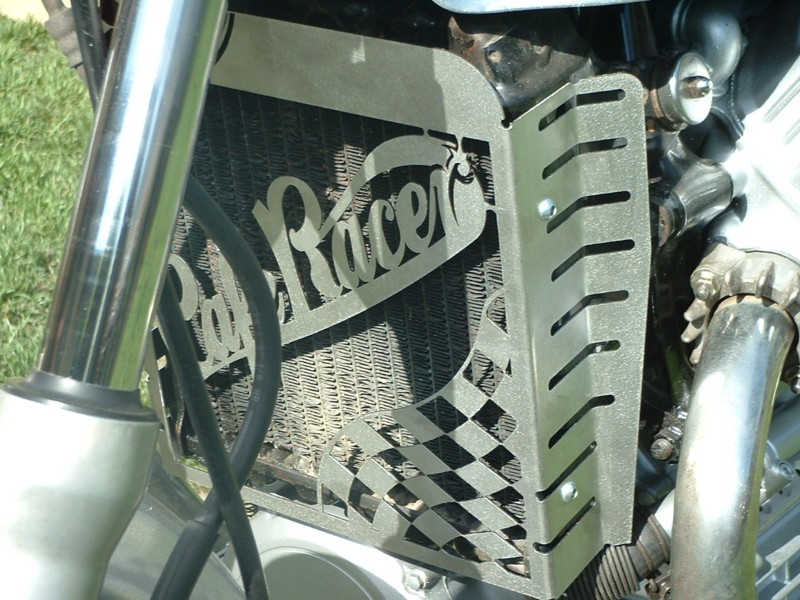

voilou ma grille perso de radiateur et les rétro de mis dans un 1 er temps finis je vais rouler c'est été avec manier de voir se quelle vaut
mais c'est bien partie elle part au quart de tour un régale juste sa
ensuite cette hiver je re démonte tous , sablage et peinture cadre bien comme il faut
