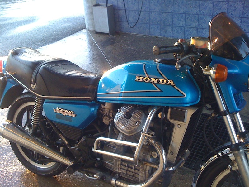

Salut à tout les CXMen's
Voilà après plusieurs tentative j'ai réussi à convaincre mon frère ainé de 10ans de passer son permis,
Et résultat, il va le passer et se marier pour cet été !
résultat, je souhaite lui faire la surprise avec mon petit frère de 2ans lol, on va lui offrir une CX entièrement d'origine et restauré le mieux qu'il est possible.
Alors on a trouvé cette moto entière d'origine avec 40000km qui me semble est le bon Km, c'est fausse deuxième main, elle a toujours appartenue au même proprio jusqu'au jour ou il la donne à son meilleur pote, qui suite à une grossesse de sa madame me la revends.
voila les photos de la belle, Je sent que de l'huile de coude va couler à flots lol
On réalité je vais avoir besoin de votre aide pour me conseiller sur l'entretien de la CX400, enfin surtout que c'est un modèle 1982, et je ne sais pas s'il y a de grand différence avec mon CX500 de 1979.
En tout d'ici juillet un nouveau CXmen va parcourir les routes en CX400 bleu !!!
Et elle risque même de partir à la réunion !
Merci d'avance à tous, et pour mon projet de CX500 allongé, je mis remet dans deux semaines des impératifs mon fait cesser à deux doigt de la fin !
Cette fois je pense prendre de photo des travaux et surtout filmer pour lui donner un montage comme souvenir.
Photo de la demoiselle qui sera à l'honneur !
8)
au fait d'entrée j'ai un gros réglage des soupape à faire, et j'ai oublié de vous dire que j'ai été la récuper à 40km de chez et elle a fait le trajet par autoroute sans problème, et le plus fou c'est que j'ai 30km en réserver et de nuit avec un vent de dingue et la belle ma sans manière amener chez moi, personnellement, rien que pour ça j'ai été séduit, et je lui rendrait bien !

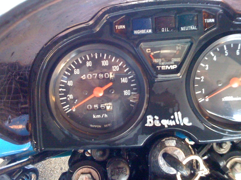

Salut les amis !
Alors j'ai fait le petit réglage des soupapes, c'est top sa tourne mieux,
Juste une question pourquoi l'aiguille de température ne monte pas, même après 1h de route elle reste en bas ???

L'aiguille de température qui ne monte pas, ce n'est pas normal !
Il faut vérifier les branchements des fils.
C'est peut-être juste une cosse débranchée dans le phare (là il y a un gros paquet de fils, as-tu le schéma électrique ?)
Sinon, le grand classique pour cette panne, c'est le transformateur 7 V qui est cuit
(le thermomètre fonctionne en 7 V pas en 12 V)
Utilise la fonction "rechercher" du forum et tu verras plusieurs posts sur le sujet.
Ça n'empêche pas de rouler mais il faut être sûr que le circuit de refroidissement fonctionne bien.
En particulier, il faut vérifier au minimum que le niveau de liquide est correct dans le radiateur
(le contrôle dans le vase d'expansion n'est pas suffisant)

Merci pour la Réponse, je vais contrôler les files et en profiter pour mettre un coup de propre et de WD40.
Sinon je pense que je vais lui faire une révision du tonnerre et surtout un grand coup d'huile de coude pour redonner vie au chromes.
Le liquide dans le radiateur est au niveau, je préfère tjs regarder directement dans le radiateur, au moins je suis sûre.
Si sa ne vient pas d'un files, alors je me lancerais dans une recherche au niveau du régu 7V

Un moyen de vérifier le fonctionnement correct du circuit de refroidissement, le niveau dans le vase d'expansion monte légèrement à chaud ( de l'ordre d'un centimètre ) et redescend à froid.
Le niveau dans le radiateur doit être à ras bord.
Lors du démarrage à froid, le tuyau chromé reste froid et chauffe au fur et à mesure de l'ouverture du calorstat.
