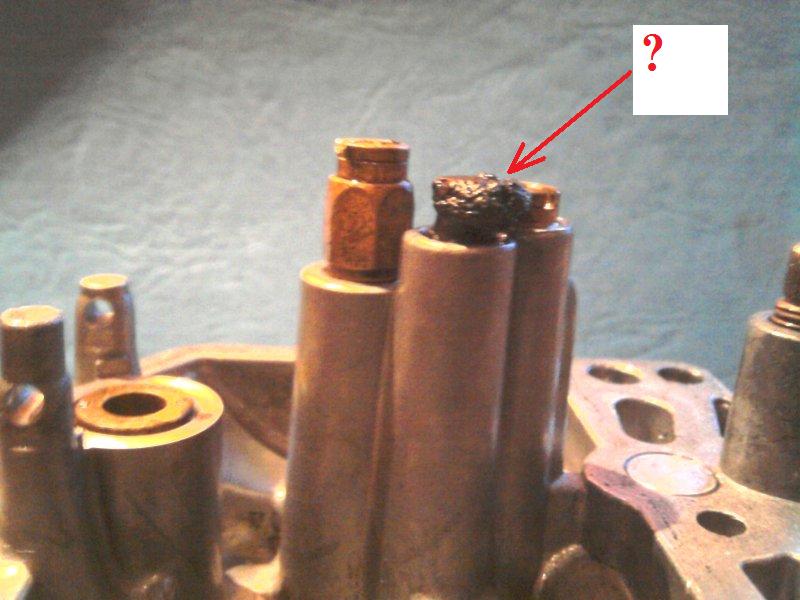

autre question, quelle est la fonction de ce cahoutchou noir? car il est trés endommagé et ne tiens plus vraiment en place. idem non procurable
je remonte sans? si il est indispensable quelqu'un en a 2 en rab?
merci

j'ai des vis de synchro d'occ ,le bouchon en caoutchouc est obligatoire . fait moi une liste ,j'ai déjà préparé quelques pièces pour toi .
Messages : 4693
Salut jérôme,
pour ta vis de synchro, il doit y avoir moyen de braser sur la patte de synchronisation un écrou quelconque pour y enfiler la vis qui va avec non ?
Pour les bouchons, je confirme ce que dit Jacques : ils sont indispensables .........mais ne me demande pas pourquoi !
Ils sont toujours dispo chez DD motoTeam :)

Merci pour vos réponses trés utilent, merci Jacques pour les pièces et papy tin pour l adresse de ce site que je ne connaissais pas.
