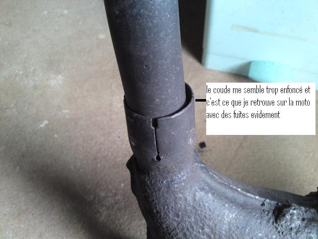

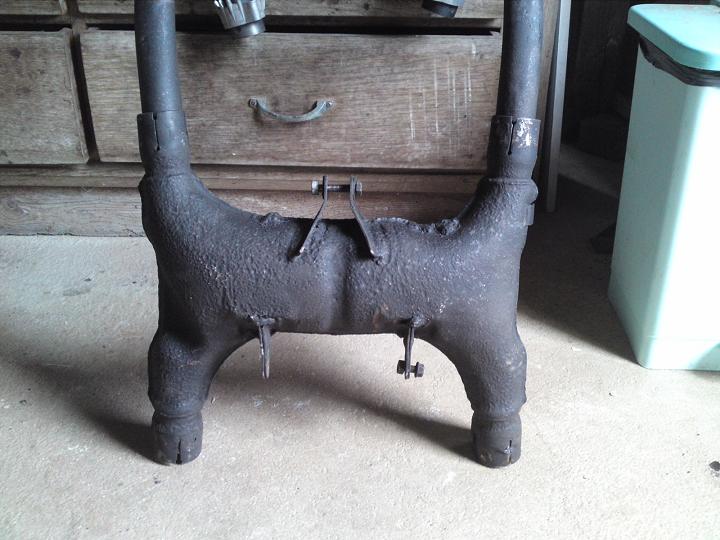

ma cx etant en transformation en cr j'ai un serieux probleme de boite a fumée
post deja commencé( sur coin mecanique) mais je crois que se sera mieux ici
mon cr a ete acheté avec un mélange de pieces de cx et de cxcustom deja ça commence mal!!!!
j'ai l'impression et c'est là que vous intervenez les loulous que j'ai des coudes d'echappement de 500 cx routiere et une boite a fumée de 500 cx custom
ce qui me fait dire ça c'est l'emboitement des deux.
photo de ce qui me semble bon
photo de ce que j'ai sur la moto
photo de ma b fumée
merci de vos réponses :binouze:
a+ jean mi

Déjà il manque les bagues en espèce d'amiante ( à l'époque.........) qui rendent le montage" anti-fuite " .

oui c'est vrai justement ou peut on en trouver?

rassure toi je ne t'ai pas oublié je t'envoie toutes les cotes que j'ai relevé par message cet apres midi, et je te dis si j'ai les bagues...
A plus...

Apparemment les anglais de DavidSilverSpare sont en rupture de stock :(
Mais c'est toujours dispo chez Honda : 18392MK4000 pour l'avant et 18392MG7750 pour l'arrière. :)

Une autre solution peut être de mettre du mastic de montage Sintofer.
Lors de la réfection de la ligne d'échappement de mon deuxième 1000 CBR, la ligne était dans cet état
Un tube inox a été formé et soudé à la place
Mais les angles n'étant pas parfaits, je me suis retrouvé avec du jour entre les sorties et l'entrée des silencieux.
J'ai mis du mastic de montage Sintofer avant d'emboiter les tubes et une fois emboités j'ai bouché les trous avec ce même mastic,
sur le coup je n'y croyais pas trop mais le lendemain le mastic était dur comme du béton et je n'avait pas une fuite...
Seul inconvénient, si démontage il y a lieu, il faut remplacer le mastic car il part en miettes.
http://www.sinto.fr/sintofer/echappemen ... ntage.html

Pas trop dur de souder l'inox sur de l'acier?

C'est un copain qui l'a fait, mais non il n'a pas eu trop de mal (il touche sa bille en soudure), une fois que la zone très rouillée a été passée :wink:
