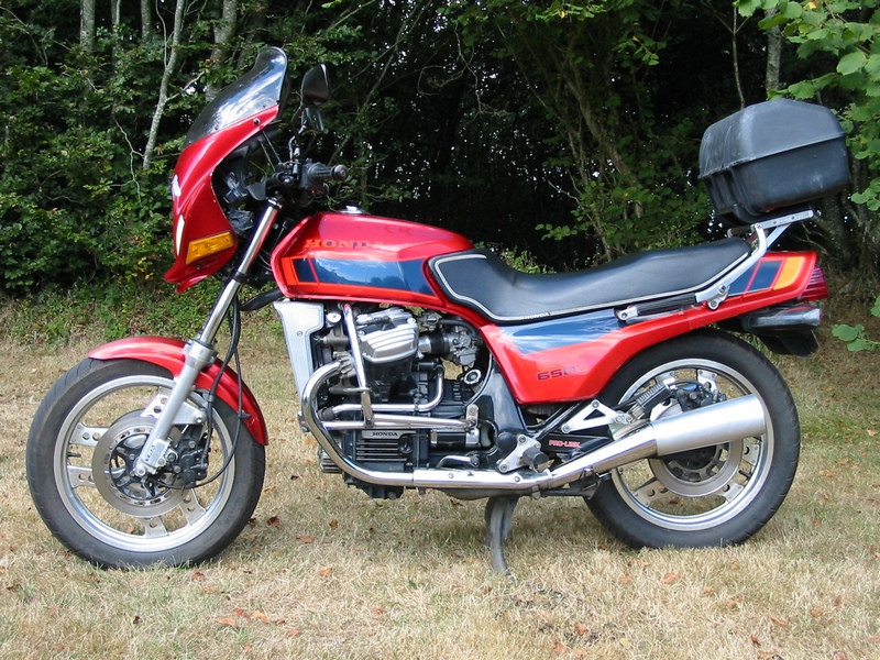

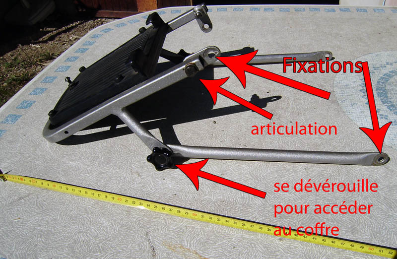

Pour répondre à la demande, voici une vue détaillée du support fabriqué par le précédent propriétaire de ma CX.
Tout l’intérêt de ce support est de permettre l'accès rapide au coffre de la moto sans déposer le top case et de ne nécessiter aucune modification:

Merci et bien "documenté" en plus et mise à l'échelle :-)
Beau travail même si j'ai un doute quant à la tenue à charge. En effet, le petit bras vertical ne me semble pas travailler correctement. Plus latéralement qu'en pression. Il faudrait à mon sens un renfort pour l'empêcher de lâcher à la soudure. Donc attention :-)

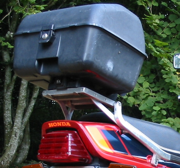

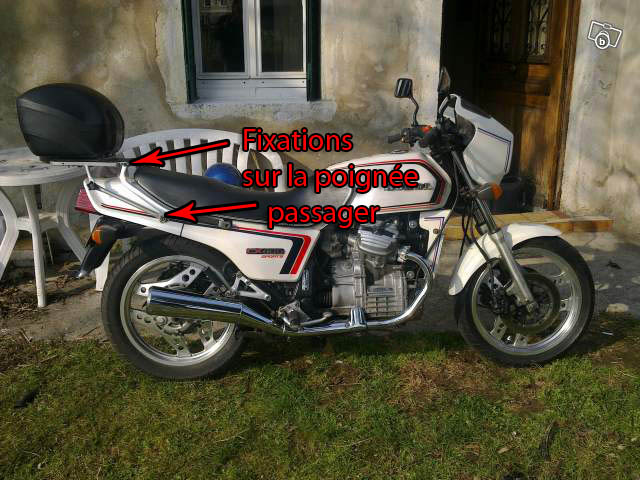

Voici celui que j'ai. Il n'ai pas été fait par moi mais ai réussi à l'acheter à un gars qui vendait sa CXE. Sympa de sa part.
Il permet par contre d'ouvrir le coffre directement.
C'est du costaud, il tient depuis plus de 20 ans et bien chargé à l'ocasion (cf photo sur la gauche)
Et en situation:
