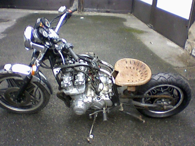

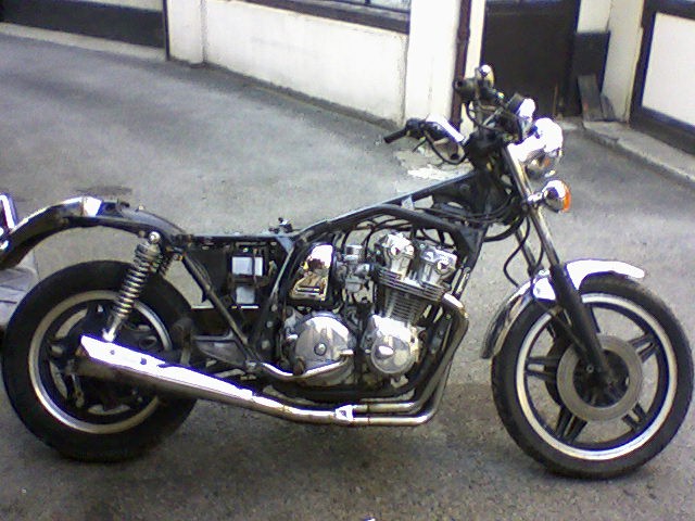

bon voilà,
comme ce site est très sympa, j’espère que mon sujet sera au bon endroit,
la Honda 750 cbc a les mêmes poumons que nos CX, les mêmes étriers de freins, les mêmes comodos (presque), en tout les cas les mêmes gênes.
je veux rester sur la suite de ma 500 CX rigide mais en enlevant les deux plus gros défauts qu'elle a: son manque de confort, et son petit pneu arrière.

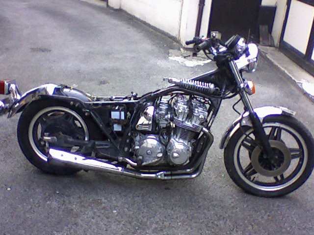

alors l'idée est: au plus bas à l’arrière mais avec un reste de suspensions et un pneu arrière de 180 au moins.
voila la base

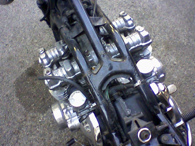

le moteur est genial par sa largeur

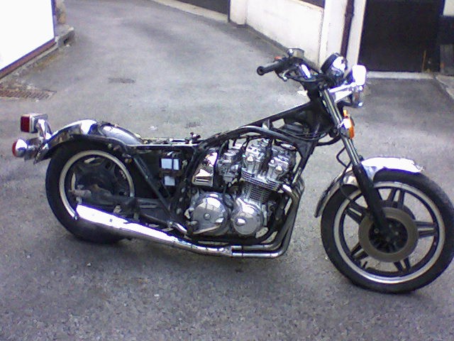

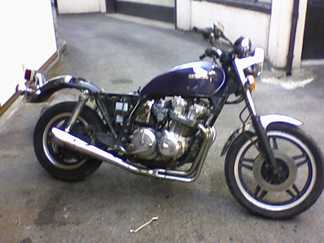

bon le réservoir va tomber pour laisser un peu de place
puis après un petit réglage de la hauteur générale

quant je me suis retrouvé avec la moto sans le réservoir, je me suis dit qu'il fallait trouver quelque chose de sympa a faire avec la suspension
alors ma première idée est d'implanter les combinés sur le haut du cadre avec palonnier et renvoi jusqu'au bras oscillant, en laissant la place de mettre un réservoir peanuts.
ça dégagerai l’arrière et donnerai un aspect très mécanique a l'ensemble.
à voir :D

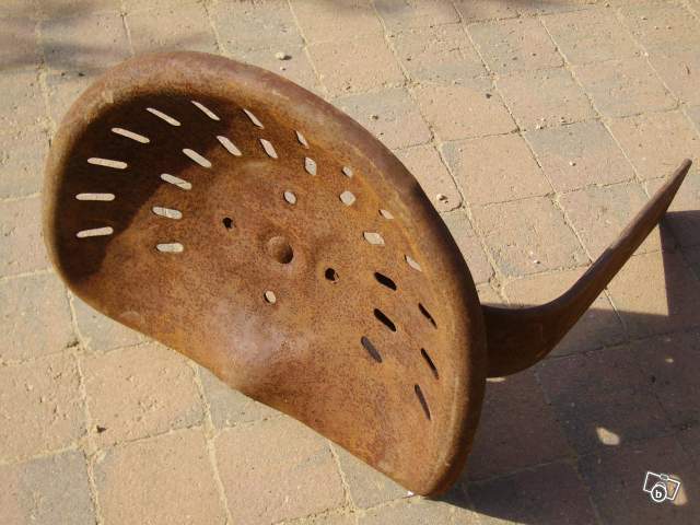

bon j'avance doucement car j'essaye de regrouper les éléments qui me serviront.
j'ai trouvé la selle aujourd'hui, le gars à dû me prendre pour un fou quand je lui est dit comment elle allait finir.
une petite photo vaut mieux qu'un grand discours
j’espère pouvoir vous faire des photos pour fin de semaine. :)

Alors là, pour la selle, je suis battu ! lol
Curieux de voir la suite de la transformation
bon courrage
Messages : 2759
tite question : ta selle, tu la laisse comme ça ou tu l'habille ? (les ralentisseurs vont devenir tes meilleurs ennemis ! ! )

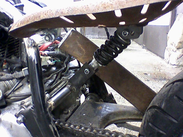

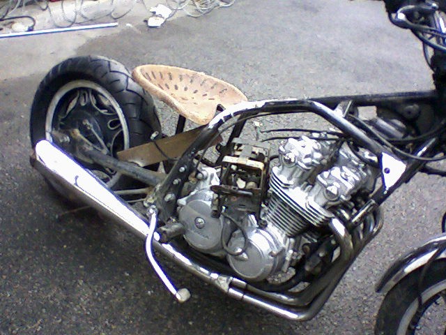

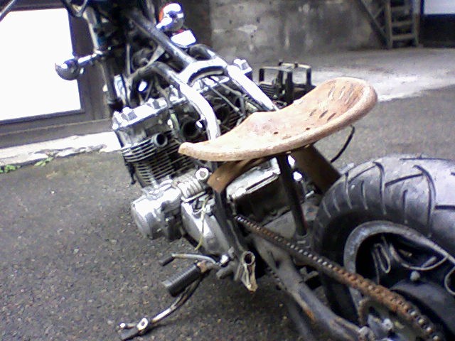

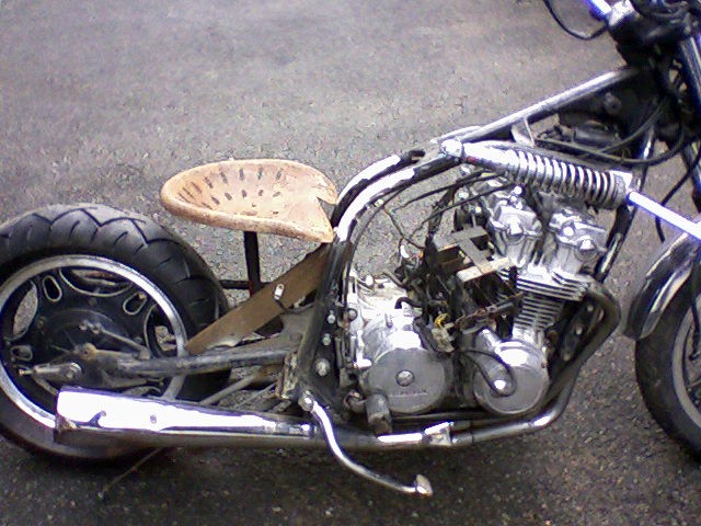

aujourd'hui un peu de découpe (c'est le plus facile), les yeux ne rencontrent plus rien qui gène.
la selle a trouvé sa place et devrait fournir un confort tout relatif. j'ai soudé un fer plat sur le bras oscillant arrière jusqu'au cadre pour conserver la hauteur définitive. ça me permet de bouger la moto et d'avoir une vu d'ensemble.
l'emplacement des combinés ressorts sera juste au dessus du cache arbre a came.
la selle sera suspendu sur un petit combiné de VTT.
le plus gros du travail arrive, renfort tubulaire sur le bras oscillant arrière, création du palonnier de renvoie à l'avant de la selle, trouver de la place pour la batterie, on pensera au réservoir après.
j'attend vos avis :wink:

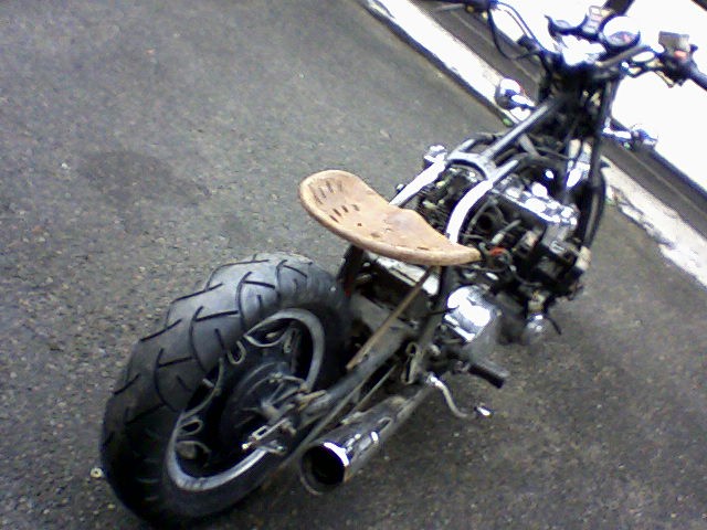

zut, petit détail, vous avez vu le pneu ar, 180 et rien de moins :D

bon malheureusement, pas de photos pour aujourd'hui, les travaux avancent malgré tout.
fabrication du support de combiné sous la selle, pose de charnières à l'avant de la selle et mise en place sur le cadre.
je vais centrer le combiné de selle sous celle-ci, ça va m'imposer de créer un tirant de renvoie du bras oscillant jusqu'au palonnier incurvé qui dégagera assez de place au combiné de selle.
j’espère que c'est assez clair, mais les images parleront mieux d'elles.

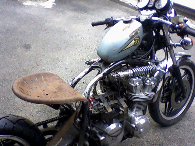

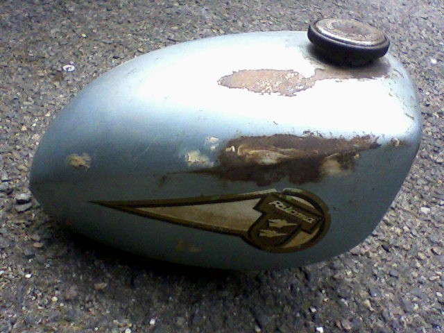

j'ai trouvé LE réservoir, c'est plus tôt que prévu mais l'occasion fait le larron.
sur le bon coin, une annonce près de chez moi: vend réservoir de paloma étoile.
état très moyen, contenance parfaitement ridicule, taille générale sans rapport avec le reste,
quelques coups et un peu de rouille mais rempli d'histoire (1962) je le vois déjà posé sur le cadre sans gêner la vue sur le moteur.
quelques photos prochainement.

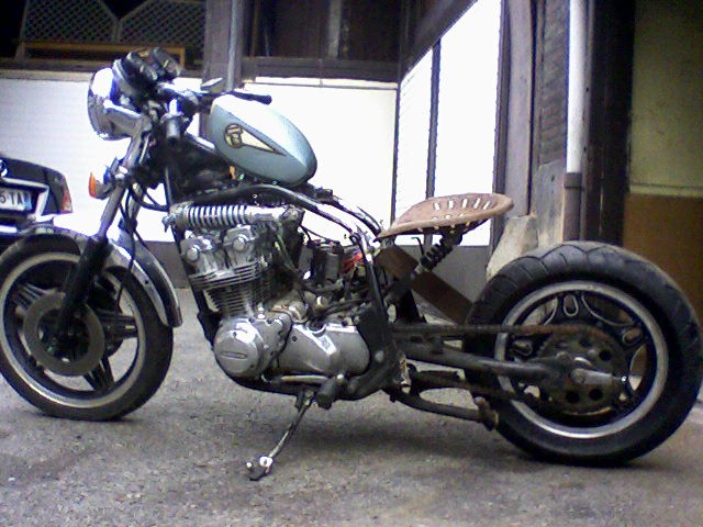

allez quelques photos,
le support de selle est grossièrement fini, il doit passer par la case meulage
le confort de cette selle est surprenant car vraiment correct
petit concours, le premier qui me donne la contenance du réservoir gagne un filet garni
:lol:
jean-marie
Messages : 866
Message par jean-marie »
je dirais 3 litres!Et bravo pour le boulot!!!!!
