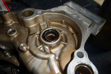

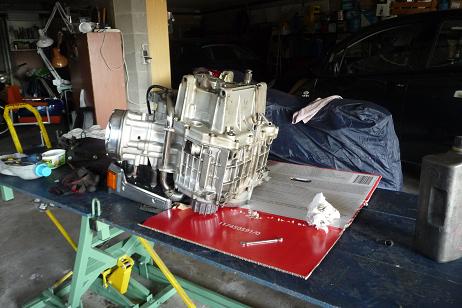

J'ai attaqué aujourd'hui le gros du boulot : sortie du moteur et séparation du carter arrière pour démonter le capteur défectueux....
Image Image
..... et remplacement par le même mais qui à les bonnes valeurs de résistances.
Au passage, j'ai aussi changé le joint d'arbre à came qui avait une sale tête et débouché le petit trou d'évacuation de l'eau entartré derrière le joint mécanique.
Image Image
Comme d'habitude avec les CX, le moteur est rentré bien gentiment tout seul dans le cadre pour le remontage :wink:
