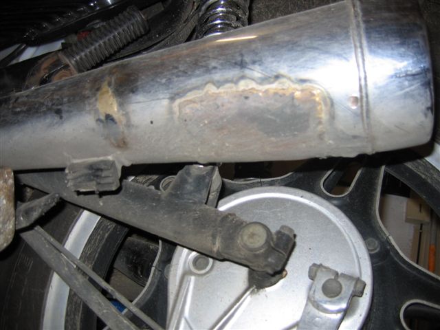

brasé avec amour et beaucoups de baguettes de brasure et de la tole de fut de 200 l
comme au bled
beau travail effectivement. Difficile la brasure ?
Charly
Charly CX 500
Charly CX 500
Messages : 103
Enregistré le : dim. 15 oct. 2006 17:54
Localisation : Ajaccio - Corse du Sud
Message par Charly »
j'avais moi aussi essayé un travail similaire mais la baguette de la soudure à l'arc découpait et trouait la tole du pot !
C'est pas évident de souder une tole fine comme ça. y a t'il un "truc" ?
j'avais ensuite bouché les trous du pot avec de l'autocollant spécial tuyau de poële qui résiste à la chaleur et qui a une face en alu. ça a marché un certain temps puis ensuite avec la force de la poussée de l'air d'échappement, le tout s'est dégradé.
Messages : 4686
Le truc, je crois, c'est que c'est fait avec un chalumeau oxyacétylénique (oxygène et acétylène) et avec un métal d'apport, on appelle ça une brasure.
Par contre, lorsque CX27500 dit que c'est fait avec amour, :bisou c'est sûr, mais il y a aussi un savoir faire certain :up sinon bonjour les trous ! :down
Félicitations et grand bravo donc au soudeur ! :bravo:
bw
Messages : 231
Localisation : nancy 54
Message par bw »
J'ai eu le mème perçage que cx27500 ,vu la taille de la piece qui est exactement la mème.(comme plus d'un surement).
il m'a fallut réparer,mais sans les moyens techniques ni l'experience sufisante en soudure,alors comme solution,j'ai opté pour une rustine simplement rivetée et etancheifiée à l'aide d'un mastic.le resultat est moins pro,mais comme l'emplacement est peu visible,il me suffi largement,et je pense avoir fait le tout avec soin pour avoir quand mème un bon resultat estetique.
pour ce qui est de la solidité,la reparation n'a qu'une centaine de km,mais rien n'a bougé pour l'instant.
-A noter que j'ai employé pour les rustines une tôle (assez forte)de zinc,qui semble largement suporter la chaleur du pot sans s'oxyder et en etant trés facile à travailler et à decouper.
je vous tiendrai au courant de la durée de vie de la reparation.
-A noter encore que la reparation ne m'a prise que une dizaine de minutes par silencieux,une douzaine de rivets(inox) une perceuse et un tube de mastic echapement.

bw a écrit :J'ai eu le mème perçage que cx27500 ,vu la taille de la piece qui est exactement la mème.(comme plus d'un surement).

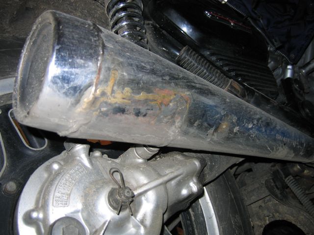

un an de plus à ma reparation, et ça tient toujours. les deux plaques de zinc n'ont pas bougé ni percé.pas meme une fuite ou noircissure; et poutant en dessous il y a (à l'epoque ) des trous de 2cm sur 4cm.

ça mériterait peut-être une petite photo pour mieux apprécier le boulot non ?

voila pour vous...vue de coté et vue de dessous

suite à mon message de 2008, on est maintenant en 2011 et la réparation de mes pots percés tient toujours, les plaques de zinc ne percent pas et n'ont pas bougées. l'échappement ne semble pas vieillir depuis la réparation. ça fait donc 4 ans que j'ai fais ça....

la rustine n'est pas epaisse du tout, pas plus d'un mm,avec juste une couche de pate echapement.
pour les km pas facile de te dire , mais j"ai plus que doublé la durée de vie de ces pots car ils avaient percé en moins de 4 ans.
et il semble bien que la seule partie qui parte en miettes soit là et ne s'étende pas.
pour moi c'est un bon plan 1/2 h de boulot et presque 0€
