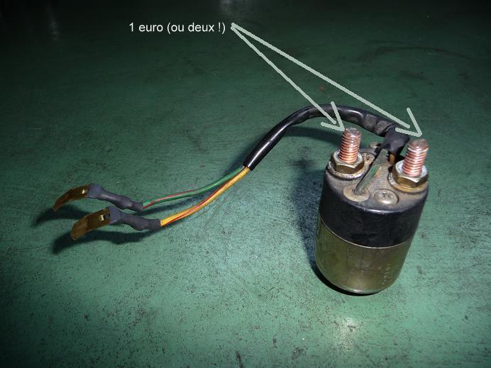

elles se trouvent où les deux bornes du démarreur?? désolé de cette question qui peut parraitre bête!! lol
Sur le relais de démarreur qui est à coté de la batterie!
Ce sont des écrous de 10 qui serrent les cosses electriques!
Papytwin ou Sistéro au secours! Une photo! :lol:
Messages : 4694
désolé Yves, je n'ai pas de photo, ...........mais j'ai un schéma ! :lol:
C'est entre les deux flèches qu'il faut mettre la pièce de monnaie !
Bravo Papytwin!

Messages : 4694
Bon, en cherchant bien, j'ai fini par trouver une photo, mais c'est bien parce que Yves me l'a demandé ! :)
Papytwin! c'est pas bien d'aller faire des photos dans ton sous sol avec tes motos pendant que notre Président il cause! :chut1
