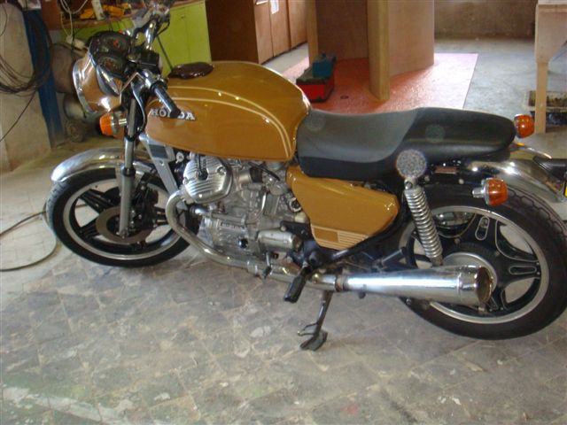

Salut à tous,
je cherche à savoir si on peut adapter facilement un réservoir de CX custom sur ma CX de base (je ne sais pas si c'est une E ou autre modèle...)
de plus je cherche à remplacer la selle par un modèle nettement plus affiné tel que cette photo trouver sur le net mais dont je n'ai plus les infos (peut être de ce site même ?). Y a t'il des modèles de base qui pourraient coller sans trop grosse difficulté ? Je suis aller fouiller dans la moto casse du coin sans faire de belle trouvaille... je me doute bien que je vais devoir bosser un peut...
merci pour votre aide !

mais ce que je voulais savoir c'est si les encoches sont le mêmes pour le réservoir

Les fixations ne sont pas les memes mais on peut adapter sans trop de modif(percage taraudage entretoise)
Par contre si tu as l'ancien radiateur avec le cache plastique tu ne pouras pas metre un reservoir custom!

Tout dépend de l'année de ta brèle, avant 81 (il me semble) le radiateur pose problème au montage du réservoir de custom (voir mon topic) a cause du bouchon monté trop sur le coté et qui empêche le réservoir de venir se positionner correctement.
A part ca il n'y a pas de soucis particuliers mais va falloir percer et tarauder le cadre.

ok, et supprimer ce cache ne suffirait pas ? et changer de radiateur ? je serait bien tenté de mettre un réservoir de sportster, même si je n'aime pas mélanger les marques...
