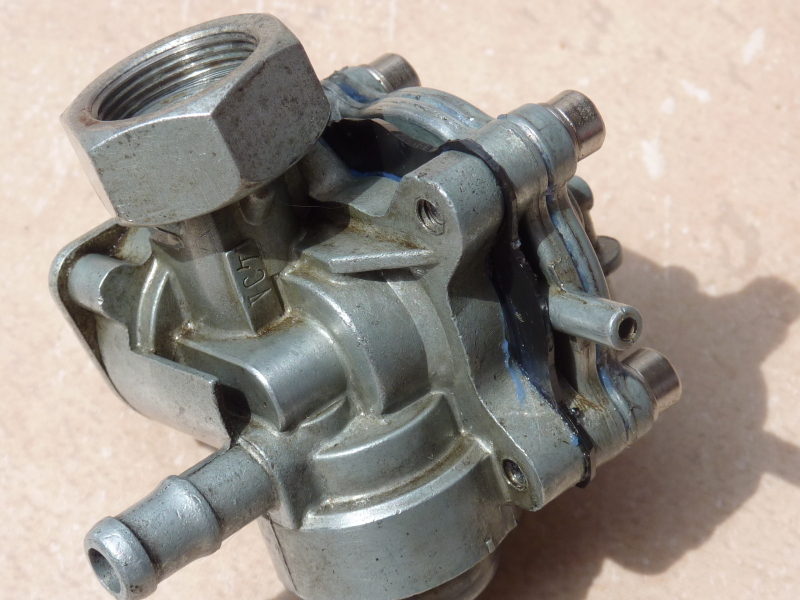

Salut pour ceux que ça interresse voila ce que contient le kit référencé 10007950 chez Equipe Moto TTC 22,95€ dont 6€ de port Image
sinon en attendant , j'avais modifié le robinet en fabriquant un joint étanche dans un bidon de Dot5 pour le liquide de frein et en gravitation ça marche bien temporairement

moi j'ai fait comme toi,j'ai modifié le robinet de ma Gl ,et ça fonctionne très bien ,du moins ça fonctionne beaucoup mieux que avant.
La elle n'avait pas tourné pendant 5 mois et elle a très bien démarré ,et a mon avis elle va resté comme ça :)
