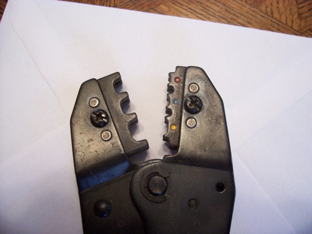

Salut,il faut écraser la partie la plus étroite avec la pince adaptée et en respectant la couleur pour le diamètre de la cosse !
Messages : 9388
J'ai la pince, je vais donc faire ça, avec certainement un petit point de soudure à l'étain. Merci à vous.
