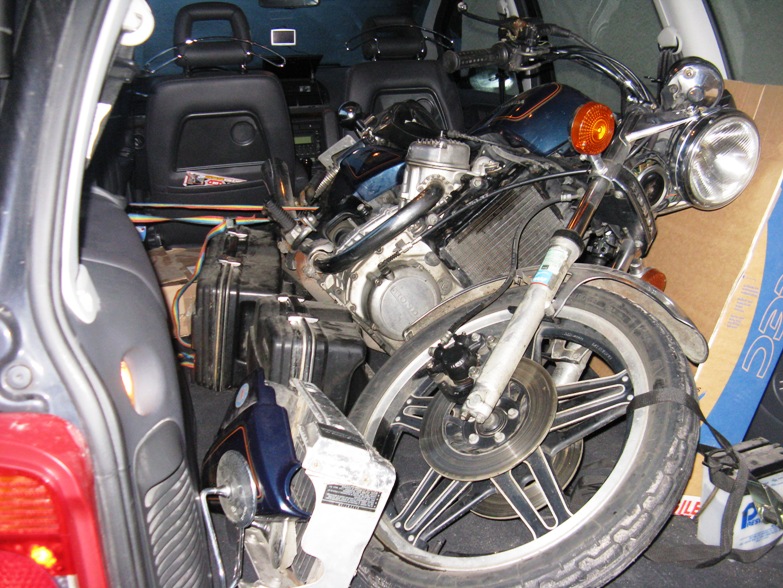

Voyage hier direction Nantes pour aller chercher ma bécane
Difficile de rentrer un CX 500C dans un Sharan, mais avec un chausse-pied c'est passé

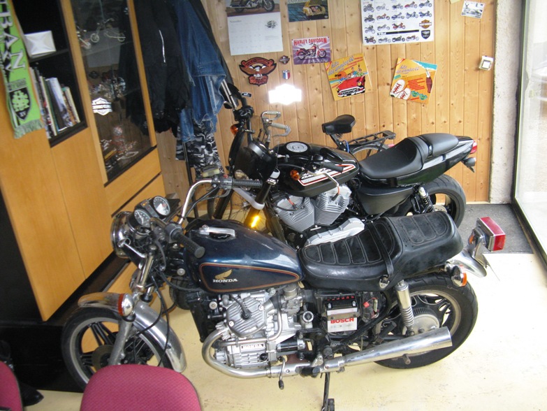

Et ce matin, je l'ai mise dans mon bureau, bien au chaud
La remise en route peut commencer

J'aime aussi beaucoup la Xr àl'arriere plan! 8)

Après 6 ans, un changement de batterie, une vidange de réservoir, un petit coup pour débloquer la poignée des gaz, et hop elle a redémarré.
Seul gros problème apparent et gênant pour la suite, une fuite d'essence que je n'arrive pas à trouver, mais on verra demain quand il fera plus clair :)
Après, je vais me lancer dans le nettoyage en profondeur
D'après vos expériences, quels sont les points à vérifier hormis les vidanges ? (pas trop complexe car je ne suis pas un féru de mécanique)

Pour la fuite d'essence, il n'y a pas 36 points possibles.
- Soit le réservoir est troué et tu vois la fuite même quand le robinet est fermé.
- Soit c'est une fois le robinet ouvert, et là ça vient des carbus. Si l'essence coule par une des durites sous les carbus, c'est que c'est le trop-plein, et donc un flotteur coincé, cela peut s'enlever sans démonter la rampe avec un tournevis à coude, ou un fin et court. Dans le cas du flotteur coincé, il se peut que tu doives changer un pointeau.
- Soit la fuite vient de la durite d'essence et donc à changer
- soit la fuite vient d'entre les carbus et là c'est un joint du tube métal de liaison entre les carbus (genre 2€ la pochette de ce type de joint dans n'importe quel bricomachin, mais faut démonter la rampe).
