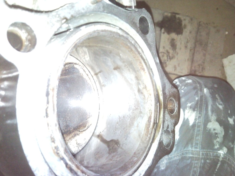

Mais là, j'ai démonté ce matin les culasses pour voir l'état des cylindres. Il y a le gauche qui présente des zones "piquées" comme si il avait eu de la rouille puis surfacé légèrement.
Donc la je ne suis plus dans le cas de figure de changer juste les segments sur les pistons, mais Réalésage à cote+.25 ou +.5, pistons et segments en conséquence.

Voilà la zone "piquée".
C'est encore plus flagrant en le touchant

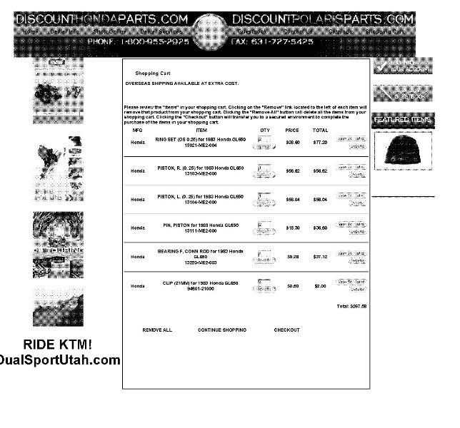

Ca fait un total de 267.[s]08[/s]$ (pardon 267.58$) hors frais de port
Pistons +.25, segments, axes, clips, coussinets
Les frais de ports ils ne te les donnent qu'au moment de payer
