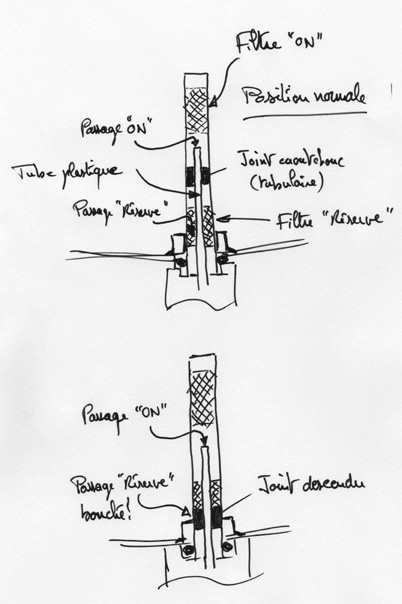

La deuxième, c'est que j'ai trouvé la panne à la con qui m'a valu de pousser mon custom sur un bon kilomètre hier soir.
Comme je le disais ce matin, le filtre réserve n'avait pas l'air vraiment encrassé. Le problème était ailleurs... Voilà ce qui a dû se passer:
Quand j'ai remis la bécane en service, j'ai vidangé le réservoir qui avait l'air correct et j'ai démonté le robinet. Le filtre n'est pas venu avec, le tube plastique qui coulisse dedans est descendu avec le robinet en entraînant avec lui le joint (tube de 5mm environ) qui le maintient dans le filtre cylindrique. Ce joint est arrivé en bas du filtre (zone réserve), empêchant l'essence de passer. Quand j'ai remonté le robinet, le tube a coulissé dans le joint sans le faire remonter. Etonnant, non? :x
Voilà, j'espère que cette expérience servira à d'autres... :binouze:
Messages : 9446
Très belles explications et schéma instructif qui servira à bien d'autres. Merci pour ta réponse détaillée. :up
