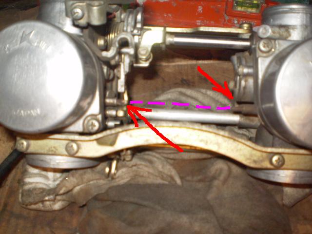

bonjour à tous , j'ai une petite question , j'ai démonté ma rampe de carbu (500 cx classic) pour faire de la place (essai de réparation joint pompe à eau) et je me suis apperçu que je n'avais pas la petite durite qui relie les deux carbus? Est elle indispensable, sachant qu avant ma fuite de liquide de refroidissement la moto tournait trés bien enfin je crois j'en ai pas essayer d'autre ! je pense qu elle doit servir pour la depression ou quelque chose comme ça?
Les 2 carbus sont reliés par un tuyau et non pas une Durit.
L'alimentation passe du carbu gauche au carbu droit comme cela.
Pas de tuyau de dépression sur un classic.

Bonsoir à tous , oui thierry je pense que ça doit être plutôt un petit tuyau souple genre reniflard qui relie les deux carbus , mais j'aimerai savoir pourquoi ma moto tournait trés bien sans ? Et si je peut mettre n'importe quel tuyau (supportant l'essence biensûr) à la place?
C'est étudié pour, c'est juste une mise à l'air libre et d'origine il n'y a aucun tuyau donc faut pas en mettre .
question à 2 sous: si elle tournait bien avant, pourquoi tu te triture la tête avec ce tuyau ? :lol:
Ceci dit, j'ai du mal à comprendre comment elle pouvait fonctionner vu qu'il n'y a qu'un seul carbu alimenté directement par le réservoir d'essence si je ne m'abuse.
Le tuyau sert à transférer de l'essence de l'un à l'autre.
C'est le carbu côté robinet de réservoir qui est alimenté et qui, via ce tuyau en envoi dans l'autre.
Tu roulais sur un mono jusque là ? ou alors le tuyau est tombé sans que tu t'en rendes comptes ? :x
Fred, l'essence passe par le tuyau en alu juste en dessous :lol:
Messages : 9392
En alu? Il y a eu différentes matières pour ce tuyau? Il m'a semblé que les miens sont en cuivre (ou aliage laiton) sur mes 3 rampes (oui je suis en train de monter une CX/F6C) Je parle bien entendu de la 500 et des 2 rampes de 400 que j'ai.
j'ai confondu les 2, scuse :(
Encore, je comprenais pas car j'en voyais bien un sur la photo ... faut que j'arrête la bière
J'ai pas vu les flèches. :x :oops:
En alliage de quelque chose, je suis pas chimiste non plus :lol:
En vrais cuivre cela m'étonnerais vu le prix au kilo :cry:

Ok merci pour les réponses en fait je n'ai rien perdu ,je trouve des pannes là oû il n'y en a pas . je roulais bien sur un bi d'ailleurs je trouve qu'il a la santé ce petit moteur il prend pas mal de tours on sait pas trop ou il va s'arréter, sympatique!

Thierry a raison, ce tuyau fantôme qui aurait pu relier les 2 carbus est bien une mise à l'air libre, où plutôt il y a un orifice de mise à l'air libre sur chacun des carbus à cet endroit. C'est même une 2ème mise à l'air libre puisqu'il y a aussi le trop-plein dans chacune des cuves. La photo très pédagogique fournie par Pat 39 me remet en mémoire le défaut de démarrage quand nos chères machines restent sans fonctionner pendant un certain temps. Ce sujet fait de temps en temps les beaux jours des forums (Honda CX et CXTC). Or, en fouillant sur le site allemand :
