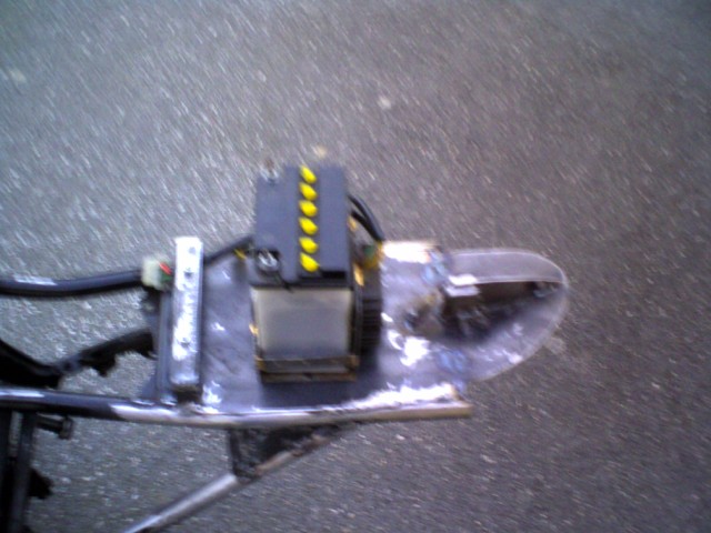

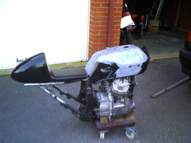

salut comme le rigide et en attente de marbre je continue un peu le cafe racer a base de cxe le cadre a ete modifie a la boucle arriere pour pouvoir y loger la batterie et l'electronique
les pattes ont ete suprimees et des renforts poses en attente des pieces commandees pour noel c'est tout pour le momentImage

C'est sûr qu'elle est caférisée vue ainsi, en tout cas bon courage pour la suite ça allège déjà beaucoup!

Pas mal ton idée de déporter l'electricité et la batterie!!!
Par contre il va faloire ralonger tout ton circuit elec non?

exact j'ai d'ailleurs commence par la :up
