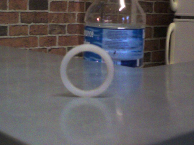

-La rondelle en plastique blanc qui se met entre le joint spy de fourche et le circlips pour une GL650D :) SALUT LA RONDELLE JE L'AI REFABRIQUE EN ERTALON (NYLON)ou je bosse

eurosport
Message par eurosport »
salut, lorsque j'ai changé mes joints de fourche au remontage cela m'a intrigué (manque quelque chose), donc par instinct j'ai refabriqué au boulot les fameuses rondelles en nylon. Et cela fait plusieurs mois déjà. Si tu as les côtes exactes je peux éventuellement tenter s'il me reste du nylon d'en refabriquer car les miennes je n'ai plus les côtes en tête. En attendant de tes nouvelles, a plus :D
eurosport
ImageImage]

Salut eurosport,
c'est exactement ca, bien que 4 mn d'épaisseur me semble beaucoup, je tache d'ouvrir ma fourche rapidement et je te tiens au courant.
