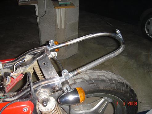

Sur le forum en voyant cette photo, j'me suis posé last kestion "la partie cycle ne suivra pas" !!!
sauf si une plaque de tôle prend le relais à votre avis ?

a mon humble avis il doit y avoir un renfort au cadre qui est masqué par le plastique entre les 2 amortos,sinon c'est casse-cou!
comme papy, sans renfort l'ensemble va se tordre car il n'aura plus la rigidité du départ.
A mon avis, c'est de trop, même avec un renfort entre les 2 amortos

il doit y avoir un renfort sinon elle va se torde dans les virages :binouze:

C'est le renfort qui sert aussi de fixation à la selle.
Il a coupé les deux morceaux qui maintiennent le garde boue arrière après ce renfort.

hello ayait ma boucle est coupée, j'me suis laissé une marge kan même de 40mm après la fixation d'amortisseur,
au cas ou j'aurai besoin de rigidifier ... mais à première vu cela ne semble pas nécessaire. Pour ceux ki aurait ou
ki n'aurait pas enkore fait cette opération vos avis seraient intéressants.
Je mettrais un renfort tout de même, il y a pas mal d'effort à cet endroit, déjà le poids du pilote.
Sinon c'est la fixation des amortos qui ne restera plus parallèle, sur les bosses, dans les virages et il y a risque de rupture.

moi j'ai mis ça :
Le tube est soudé sur le cadre mais participe peu à la rigidité (il sert à fixer selle et feu AR) et le fer plat (qui sert à fixer le garde boue) est boulonné sur le cadre.
Mais comme je n'ai pas encore essayé en dynamique, je ne sais pas ce que ça donnera !

sans la boucle pas de probleme ca resiste ,la patte d'origine n'apporte pas grand chose en rigidité ,mais c'est vrai qu'un renfort est le bienvenu .

mais comme la photo de départ est la mienne ....
en effet, il y a un renfort entre les deux amorto : une plaque de fer de 20 mm d'épaisseur et de 5 cm de large.
ensuite une boucle a été recrée afin de tenir la coque arrière et le feu.
donc c'est costaud ! et normalement pas de soucis, essais sur route J - 8

j'ai observé la cx de jlv58, a priori il n'a pas fait de renfort et il a coupé a ras de l'amorto arrière ??
quelqu'un pourrait m'éclairer même s'il est un peu tard ? je pourrait peut être faire qqchose !
