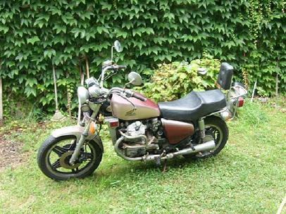

Donc j'ai une Honda cx 400 C a remettre en route.
PETITE HISTOIRE: moteur refait,alternateur refait, distrib changée puis 2000 km plus tard probleme perso du proprio et arret de la machine, mise sous une bache en plastoc pendant 6 ans ,resultat humidité et rouille partout.
je raméne la béte chez moi.
Démontage bougies, horreur une bougie casse dans la culasse, demontage, culasse chez le mecano,pose elicoil, remontage, je tourne a la main , tout coulisse bien (pistons, soupapes and co...) apparament bon.

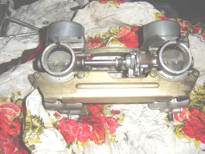

J'ai enfin reussi a mettre une photo , OUF. :D
Bonjour a tous,
Toujours sur mon probléme de remise en route, j'ai re-nettoyé le carbu en démontant tout ,sauf les vis d'enrichissements, je pense que je vais le redemonter , re-nettoyage et cette fois avec les vis d'enrichissements . j'ai soufflé les gicleurs d'air a la bombe pour ordi pas sur que ce soit suffisant
elle tient toujours au starter mais calle a l'acceleration . apparament j'ai un cylindre qui donne plus que l'autre les deux sont chauds mais le droit est plus chaud.
est ce que je dois faire tremper les carbus dans de la lessive ?
pour les conseils c'est" a votre bon coeur msieurs ,dams. :help
bon Dimanche :dansez:

SALUT les cx
controle la synchro des carbus, ouverture des papillons avec une pige c'est suffisant pour l'instant controle la liaison mecanique entre les carbus la vis le ressort et les petite rondelles
ensuite jette un oeil sur les capuchons de bougies pour voir et controler la resistance interne
c'est peu etre deja fait ?
pour les vis d'enrichissements regarde si le petit joint thorique n'est pas au fond en travers
voila bon courage je suis les episodes
ph

POUR LA SYNCHRO TU PLACE UN FORET DE MEME DIAMETRE DANS CHAQUE CARBU POUR CONTROLER QUE L'OUVERTURE EST IDENTIQUE AU BESOIN TU TOUCHE LA VIS DE SYNCHROImage
CONTROLE LE MONTAGE DE LA LIAISON ENTRE LES CARBUS ATTENTION A LA BONNE POSITION DES DEUX RONDELLES
POUR LA RICHESSE TU DEVISSE DE DEUX TOURS POUR DEGROSSIR
