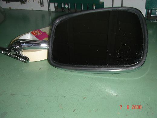

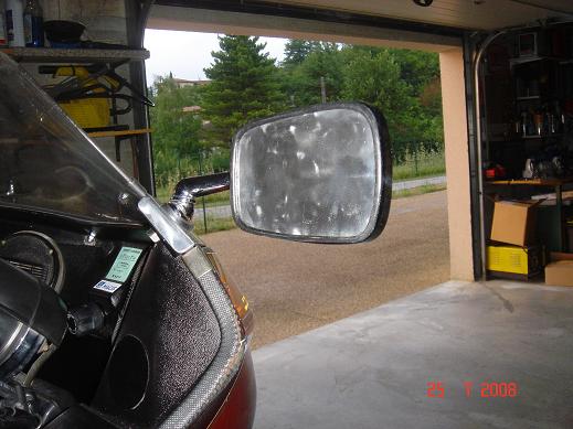

Le rétroviseur de carénage de Sidonie, ma 650 GL, avait une facheuse tendance à baisser du nez !
Pour y remédier, une seule solution : déclipser le miroir pour accéder à la vis de serrage.

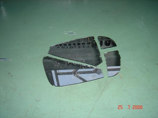

Et là, en faisant levier avec un tournevis (et beaucoup de précautions), ce qui devait arriver ........arriva ! ! ! :oops:
Je me rends donc chez Mr HONDA pour y trouver un miroir de rétro de GL.
Quand je lui ai demandé ça, le magasinier a fait une drôle de tête............................ et j'ai compris pourquoi quand il m'a annoncé le prix : 100€ ! :cry:
En effet, chez ces gens là, on ne détaille pas Monsieur, on vous vend le rétro complet !
J'ai donc provisoirement taillé un faux miroir dans une plaque d'alu en attendant de trouver une solution.
Après quelques recherches sur le net où, sans atteindre le prix de Mr HONDA, ça restait quand même cher et surtout, je ne voulais pas acheter un rétro complet pour changer juste un miroir !

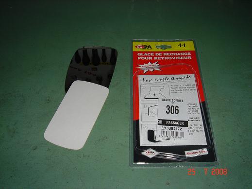

Ben, des miroirs justement, il y en a plein le bouclard de fournitures automobiles derrière chez moi ! :)
Grâce à la compréhension du magasinier, j'ai pu passer une heure dans son stock avec mon gabarit en papier pour trouver le miroir qui ressemblait le plus au défunt rétro.
Délesté de 15€, me voila donc à la maison avec mon rétro et son adhésif double face.
Et après quelques légères retouches à la meule qui ont légèrement écaillé le pourtour :( , je me suis retrouvé avec un miroir collé au double face sur ma plaque d'alu et qui remplit parfaitement son office sans pour autant ressembler à une verrue sur le nez d'un top-model :lol:
Qu'est-ce que je vais bien pouvoir offrir à Sidonie avec les 85€ que j'ai économisé ! :D

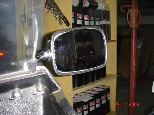

Mon nouveau rétro est fait avec un miroir côté passager............................................. et alors ?
Eh bien, sur les voitures, le rétro côté passager est différent de l'autre : du fait qu'il est plus éloigné du conducteur il a un effet "grand angle" et le champ de vision est élargi.
De ce fait, il gomme le principal défaut des rétros d'origine des SilverWing : un champ de vision trop étroit ! 8)
Je me demande si je ne vais pas faire la même chose sur l'autre rétro de Sidonie ! :)

pour parfaire t'on travail prend du silicone noir ,pour faire le contour de la glace comme si il y avait un joint d'origine entre la glace et le chrom :binouze:

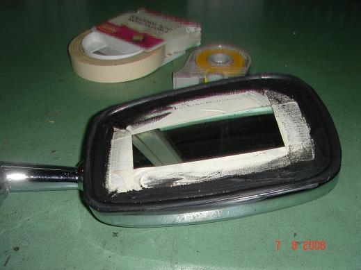

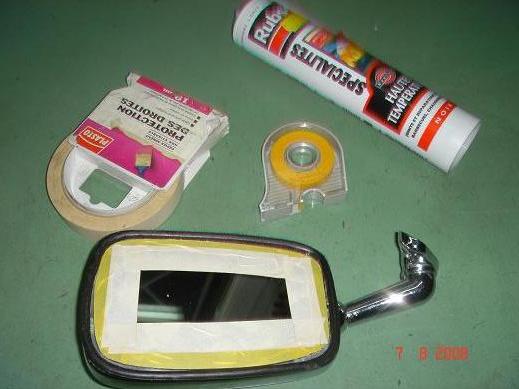

jacques segret a écrit :pour parfaire t'on travail prend du silicone noir ,pour faire le contour de la glace comme si il y avait un joint d'origine entre la glace et le chrom :binouze:
jéfétoukomiladi.................... et ça marche ! :)
D'abord un masquage soigné du miroir pour bien délimiter la zone à mastiquer :
puis un "barbouillage en règle du contour :
et quand on enlève l'adhésif de masquage :
Même Mr HONDA, en le voyant, il penserait que c'est lui qui me l'a vendu ce rétro ! :lol:
MERCI JACQUES !:bravo:
