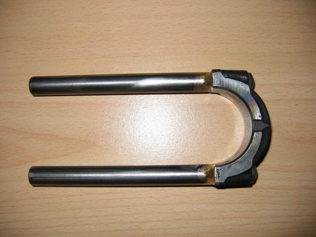

Salut les bricoleurs, aprés mettre battu avec un piston qui ne voulai pas sortir du cylindre, je me suis bricolé cet outil fait avec un vieux chapeau de bielle, les deux vis corespondantes et deux tubes de diametre 8mm interieur.
comme l'outil honda N°07941-4150000

Il y a quand même deux différences fondamentales entre ton outil et celui de Mr HONDA :
1) Mr HONDA le vend la peau des c...lles
2) Celui-ci c'est toi qui l'a fait et ça mérite plein de :bravo: :bravo: :bravo: :bravo:

Un mec qui sort les pistons sur un CX mérite le respect. :monsieur:
