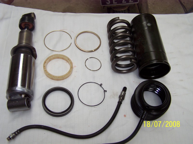

salut a tous j'ai peut être trouvé la solution a mon problème ,mais en tous cas maintenant mon amortisseur est en morceaux
je vais prendre des photos ,c'est toujour bon de savoir comment c'est fait :lol:

voila l'amortisseur a poil

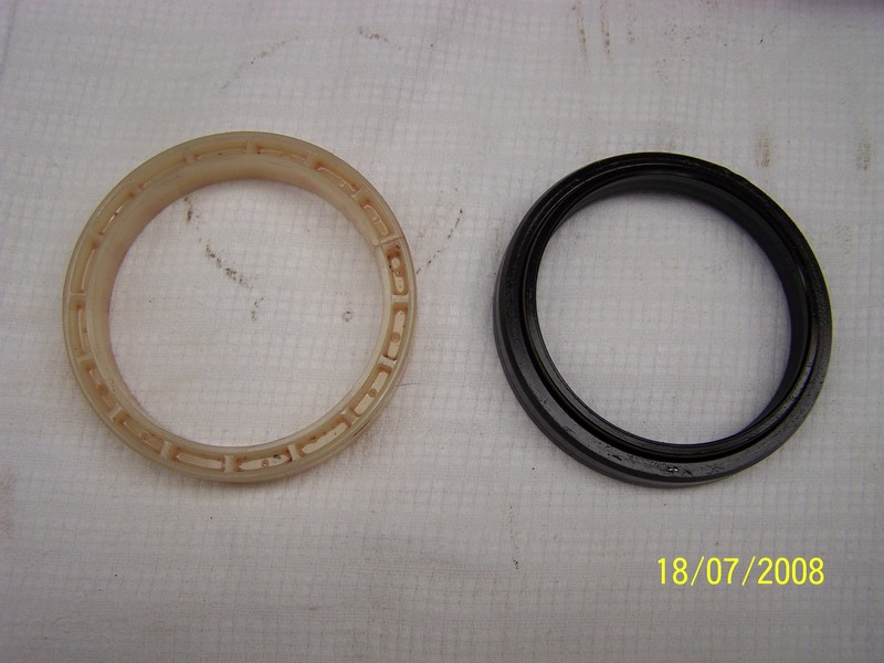

le joint spy et son guide,les pièce qu'il faut remplacer quand ça fuit
bien il n'y a pas besoin de le démonter entièrement pour changer le joint et le guide 8)
là moi je voulais voir ce qu'il se passait ,mais mon problème ne viens pas de l'intérieur mais de l'extétieure :chut2
donc démontage pour rien :lol:
comme ça il aura droit a de l'huile neuve :up
il ne fournisse plus de joint pour les 500gl
mais pour les 650 gl il se fait toujour ,donc j'espère que ce sera le même :nage
la suite dans quelque jours :bye
eurosport
Message par eurosport »
salut la tu m'interesses tu nous tiens au courant car j'en ai un dans le meme etat grippeImage
